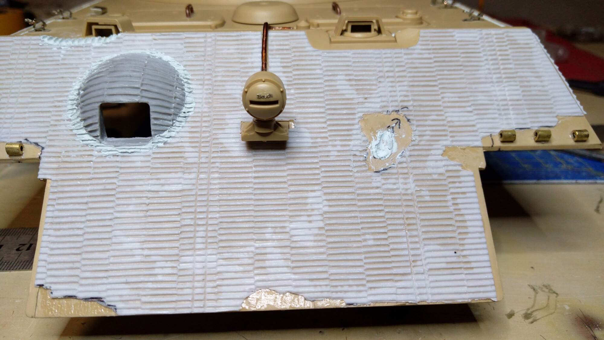

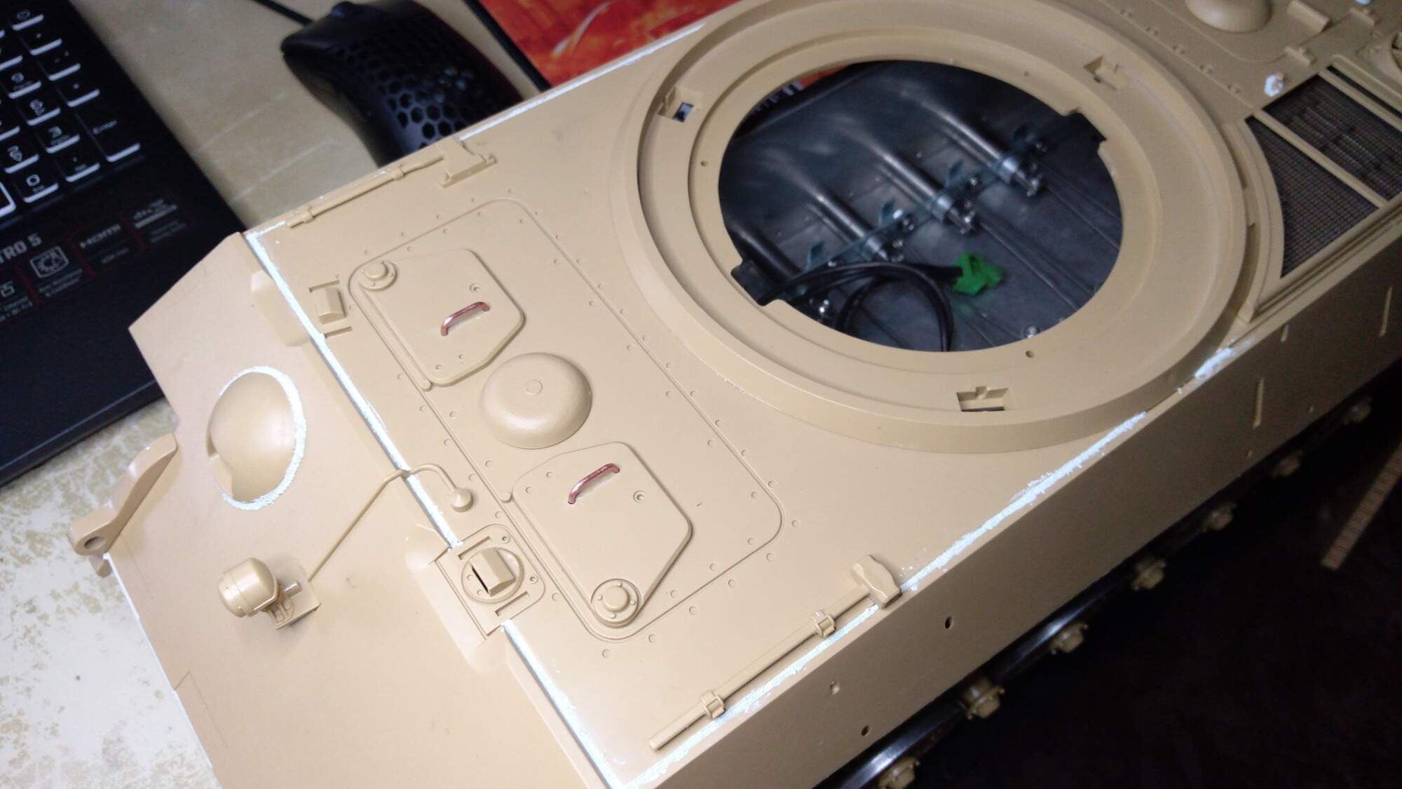

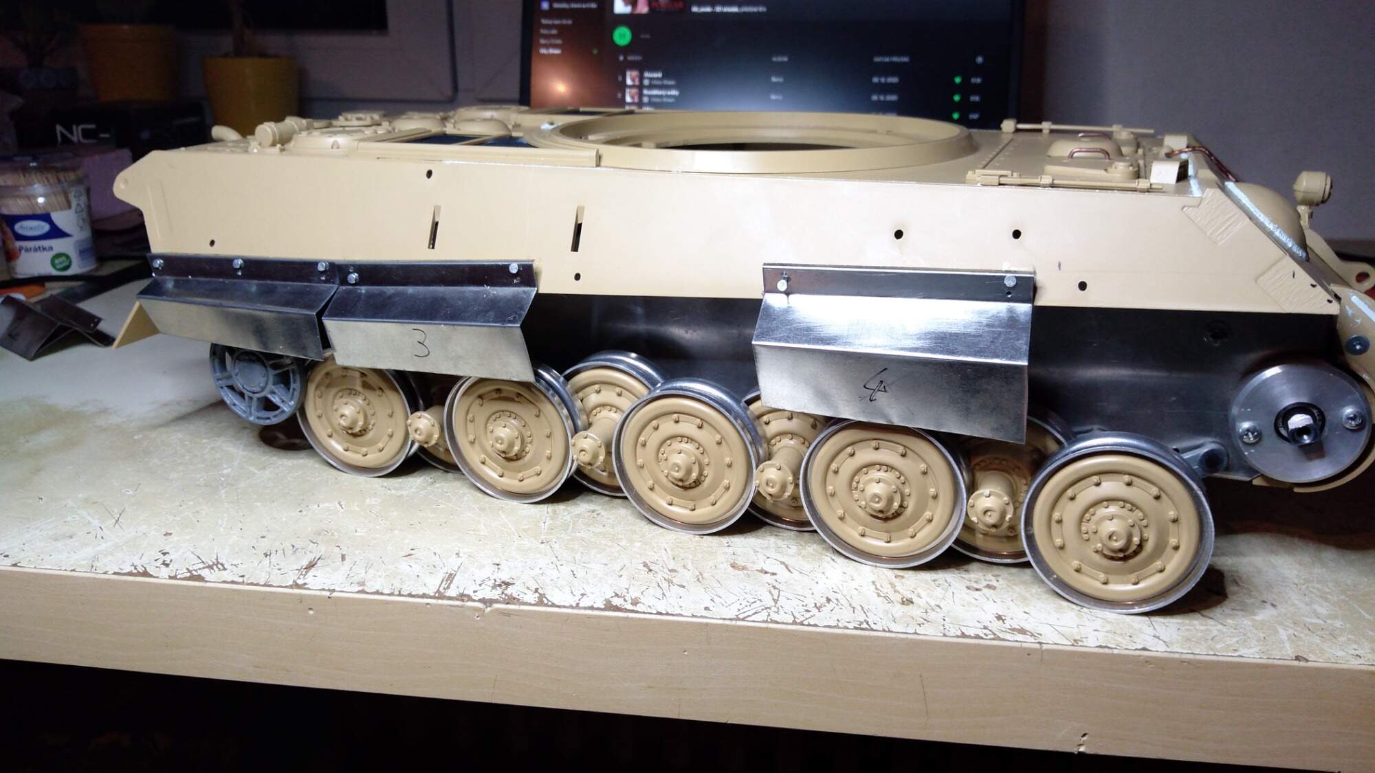

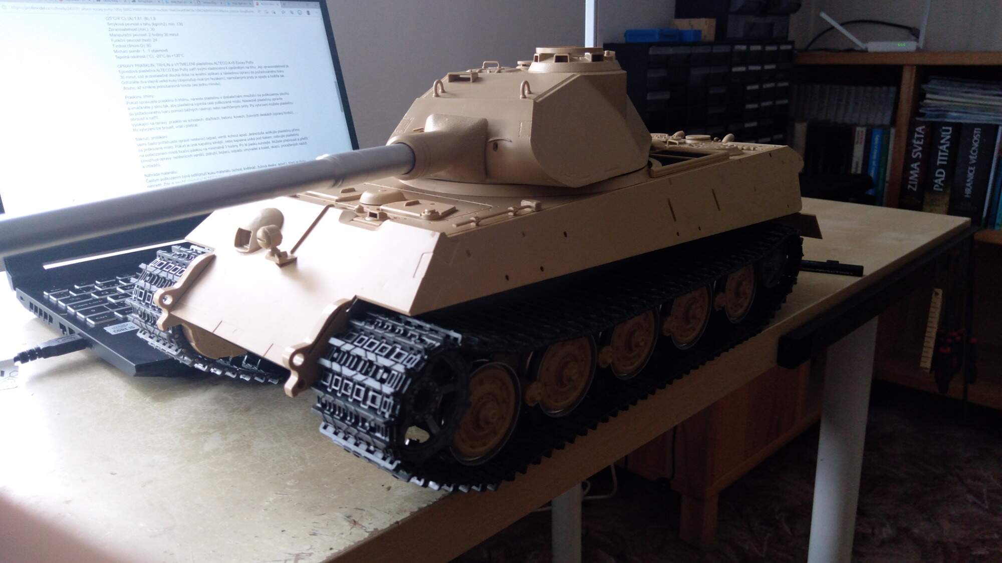

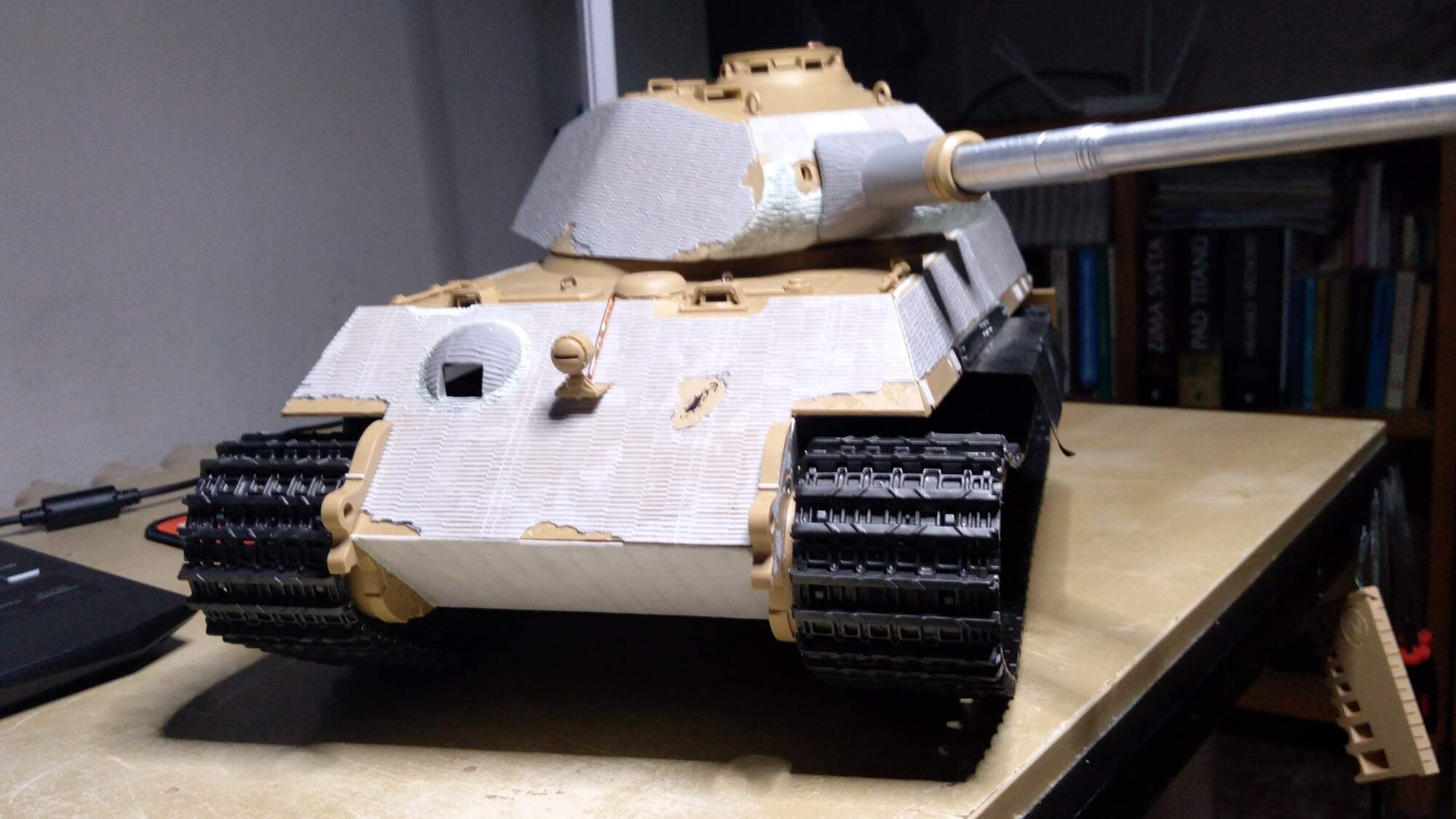

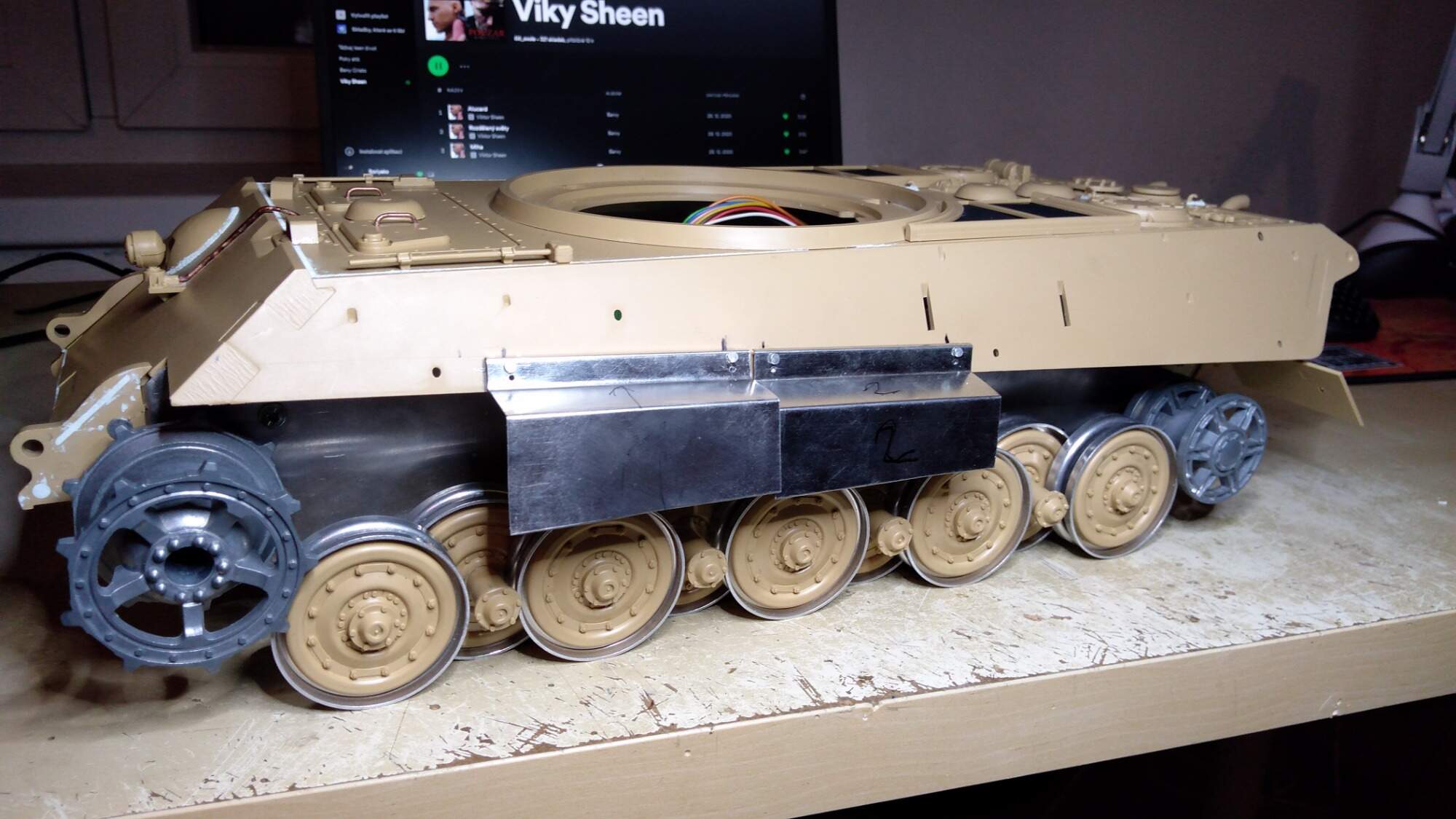

Ahoj, na konci léta jsem se rozhodl, že koupím od Pajaka tohohle Tigra, byl za velice dobrou cenu a navíc je od Tamiye :D . Chtěl bych do něj dát elmod aby měl ten správný zvuk a chtěl bych ho dát do nějaké pěkné kamufláže :D .

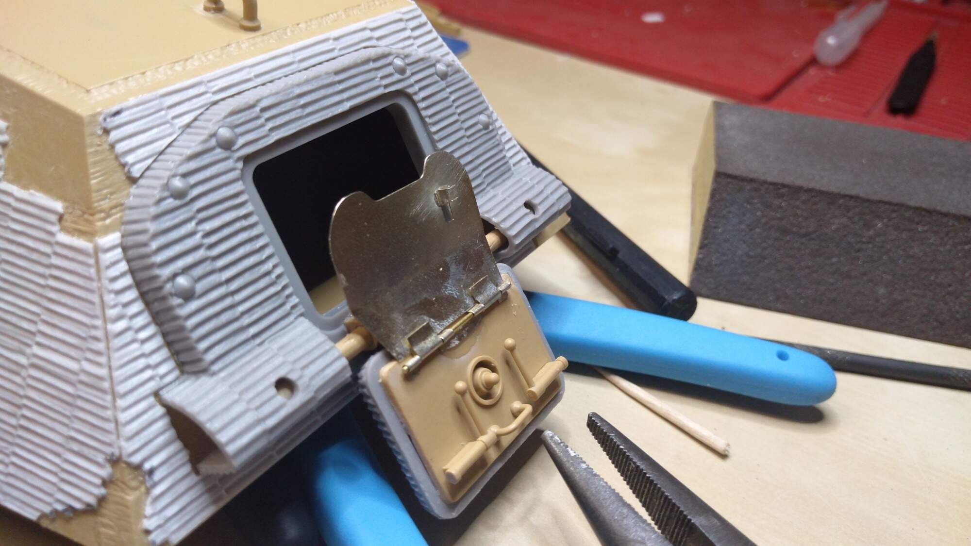

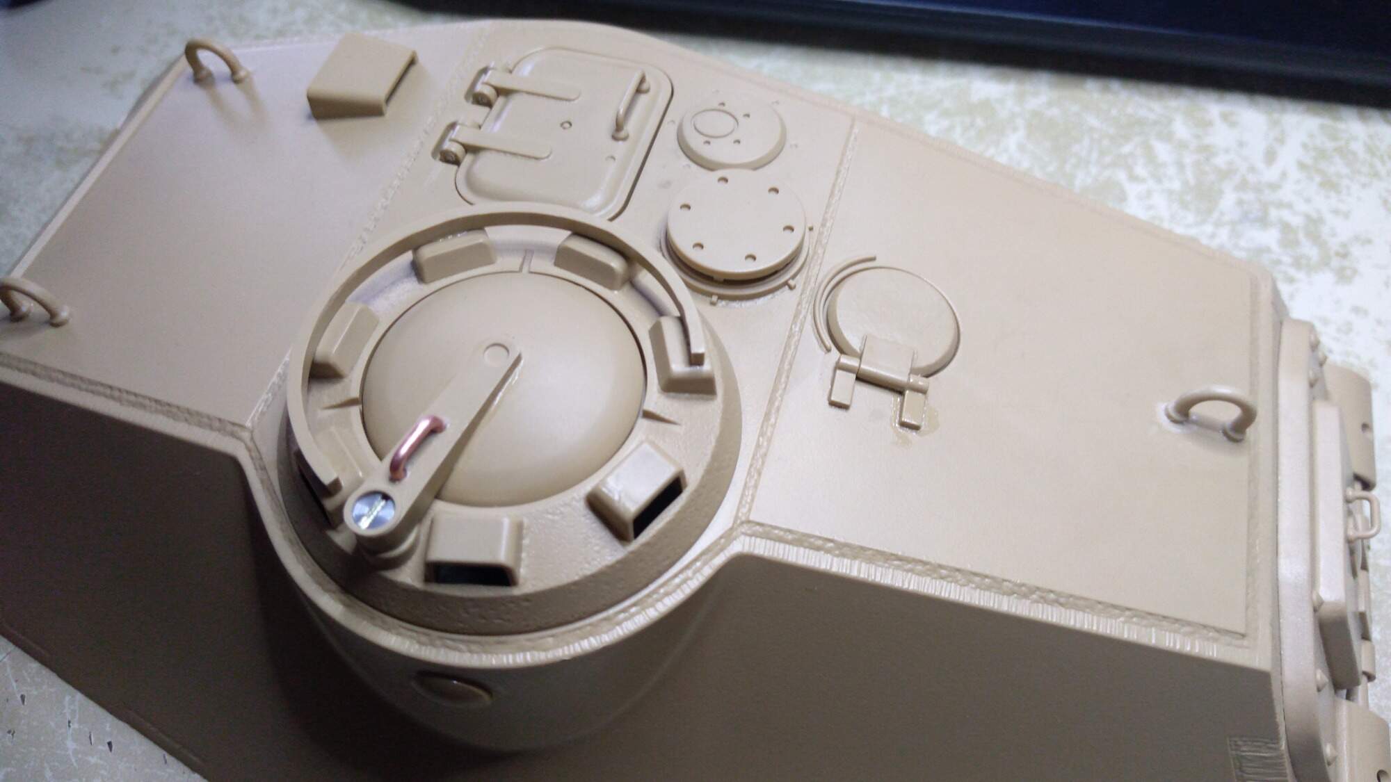

Už jsem na něm nějakou práci udělal, koupil jsem lepty a lana od Aberu a začal jsem upravovat tank k obrazu svému, jak můžete vidět na fotkách. V blízké době bych ho už chtěl dát do laku, minimálně podvozek a věž (na korbě ještě chybí pár detailů) a potřebuju vymyslet otáčení věže, to nejspíš udělám tak, že vytisknu prstenec, který dám do korby a ve věži bude servo, které bude věží otáčet. Věž bude nejspíš na kuličkových ložiskách na které je v korbě už od výroby připravené místo.

Super práce s detaily a i jsi se koukám pěkně popasoval s tím zimmeritem od ataku a to poškození je moc povedené..Jen mám pocit že ten mantl kanonu máš obráceně tou jakoby delší stranou by měl být nahoru. Jinak budu sledovat a držet palce v pokračování zatím si to rozjel moc parádně...
P.S původně jsem ho chtěl koupit já ale zaváhal jsem ale jsem rád že je v dobrých rukou.. cool
Re: Tamiya König Tiger Porche 503 sPzAbt
Děkuji děkuji, mantlet jsem otočil, vypadal symetrický takže jsem si myslel že je jedno jak tam bude :D
