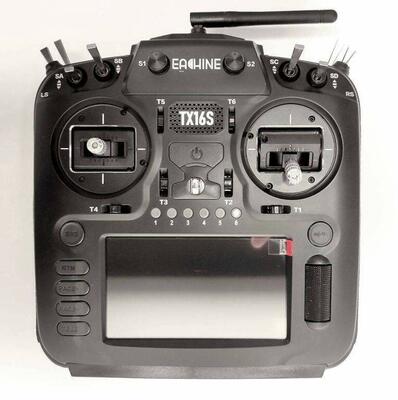

Napadlo mě založit toto téma, protože uživatelů jistě přibývá.
Mám, jak jsem již napsal, Eachine TX16S
Nedařilo se mi aktualizovat FW v.2.3.15. a ani jiný.
zkoušel jsem to:
- klasicky z Companionu
- pomocí DFU
- přímo z rádia se nakonec povedlo (Bootloader)
Re: OpenTX
Já nainstaloval Companion 2.3.15 a hned vzápětí šel do kopru. Nějak se to klukům nepovedlo. Jednak při zápisu do rádia hlásí jakousi chybu chybějící knihovny dll a jednak v naprosto nečekaném okamžiku aplikace "hapá" a rozdělaná práce je víte kde. Tak jsem šel z5 do verze 2.3.14, která je stabilní a funkční.
Jinak Ivane, problém nemožnosti nahrát firmware do rádia přes Companion může být ve staré verzi bootloaderu. Ale je to jen jedna z možných příčin. Taky jsem ho musel na svém Turnigy 9XR Pro upgradovat z verze 1.3 na verzi 1.9. Návod jako to provést pro tohle rádio je tady:
Ale nahrát všechno na SD kartu a provést to přímo v rádiu je dost dobrá možnost. Akorát ta manipulace s kartou je zoufalá.
