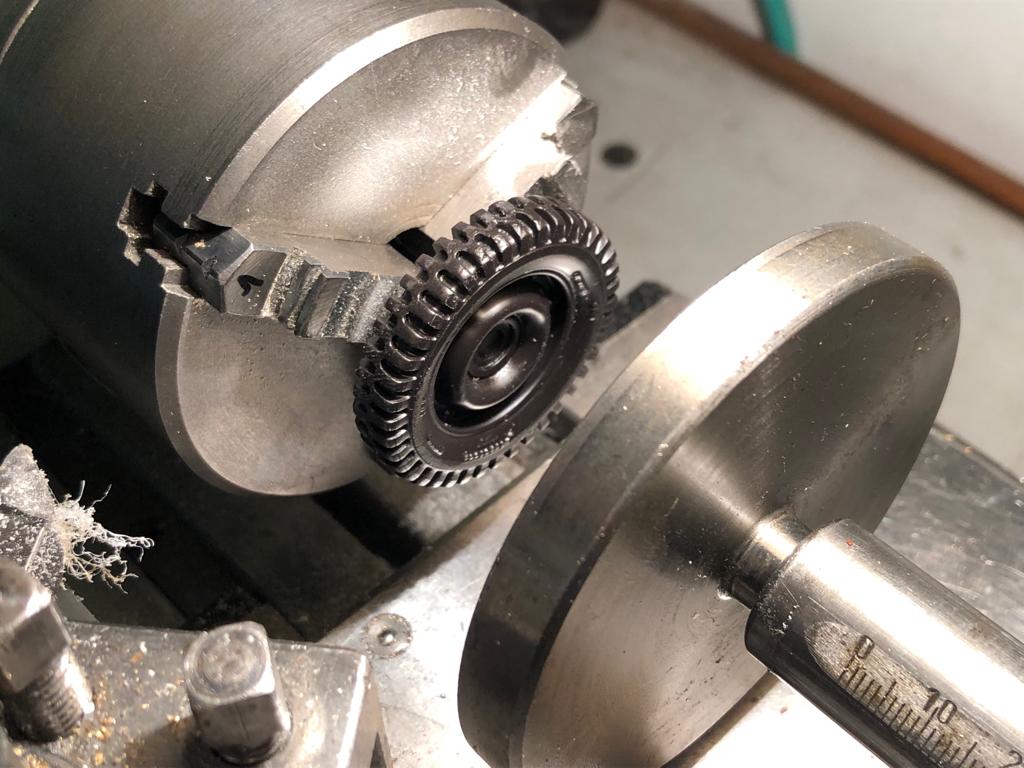

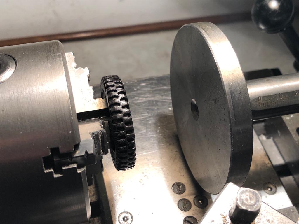

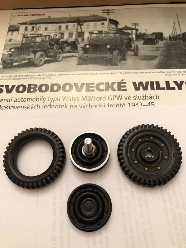

Po delší době jsem se pustil do nových disků, pneu a rámu.
Kola bylo potřeba vystředit, srovnat obvod a bočnice původních kol. Nyní jsou připraveny k lití z gumy a ráfky jsou srovnány, aby neházela pneu, která se obuje na ráfek a ještě jsem dodělal i chybějící lem ráfku z druhé strany... tedy z té čelní... vůbec nevím proč tam chyběl.
Dále jsem trochu více do detailu udělal i rezervu.

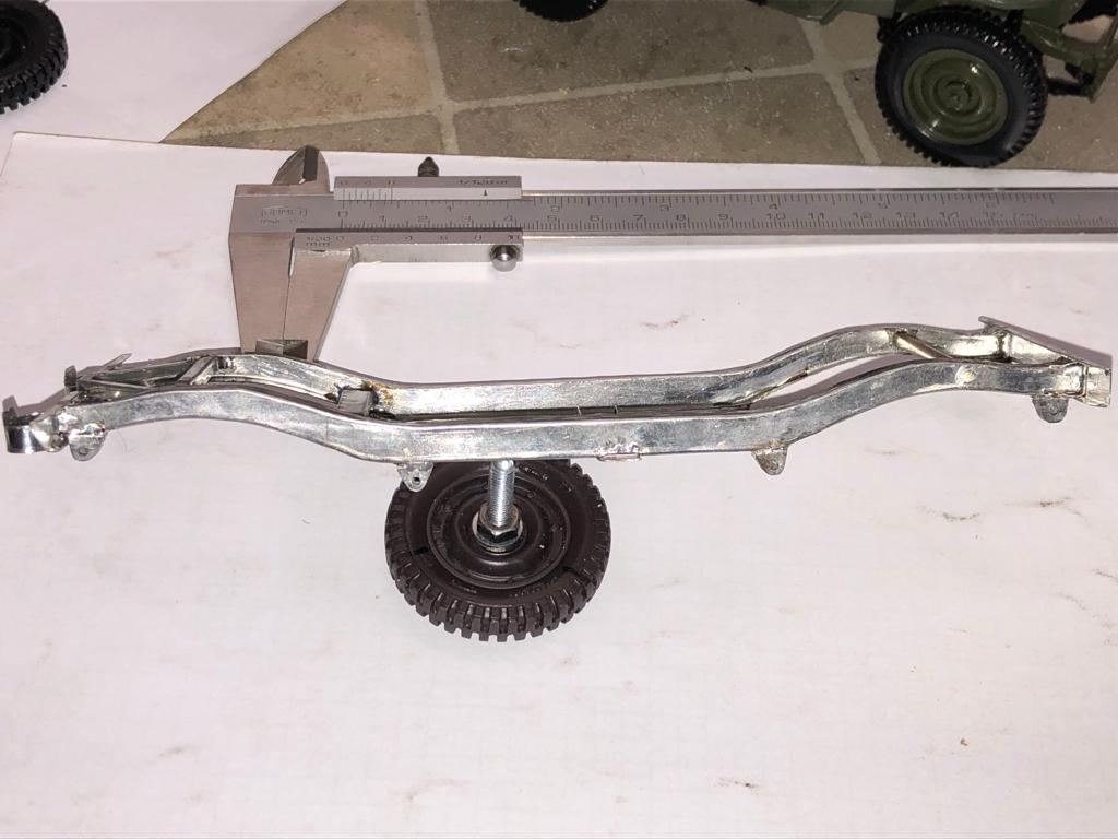

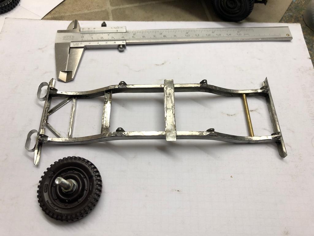

Dále jsem se s kolegou pustil do rámu(pro fajnšmekry z kovu - nadstandrdní výbava)... na ten půjde totiž vše přilotovat a bude plně funční a modelový.
Dále se upravuje plastový rám, protože v původním provedení nešel srovnat. Podélníky a příčníky budou zvlášť. Každý bude moci příčníky si sám nahradit kovovými a tím dát i základ pro RC nebo nechat původní a věrné předloze.
Pár fotek...zde a xx hodin práce a odlití masterů na soustružení :P

Paráda Vláďo, klobouk dolů ahoj Ten kovový rám vypadá pěkně bytelně.
Příspěvky: 3300
Re: Jeep Willys projekt
to je dílko kamaráda... já to jenom zkreslil a stejně se to nedá, jelikož je tam hafo poloměrů
