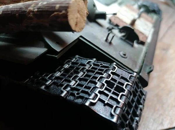

řešil někdo korbu trumpetter na torro kovové podvozek?
Vlevo kov vana torro, vpravo uplne puvodni plast vana na kerou krasne pasuje vrstek trumpety, jak je videt, kov vana je bohuzel sirsi :(
tady je videt jak to uplne nesedi, hold sem zase jednou chtel mit neco jednoduche ;)

Teď mě napadá, ešlivá to není užší o blatníky. Jak bude čas, tak to zas vytáhnu a dám na sebe.

o kolik to je širší?
Podle fotky to nejde moc přesně poznat, ale nepřijde mi to o moc, tak co to "zavařit", tedy naznačit kolem čelního pancíře v místě spoje s korbou svár, kterej ten rozdíl schová...

Neco takoveho asi udelam, bud nadstavim, nebo neco s tema blatnikama - ono to samo nesedi i vzadu. Ale ted se k tomu nejak nemuzu donutit :(
blatníky tam nedávej, správný téčko musí být řádně očesaný.. ;)

Kuldíku, není to tak hrozný, stačí koupit kousek plastový destičky pro modeláře (popř profil) uříznout požadovanou šířku a jí nadstavit ten drobný rozdíl, případně trošku přetmelit a zabrousit. Mno budu to taky řešit, ale ještě je čas. 8-)
