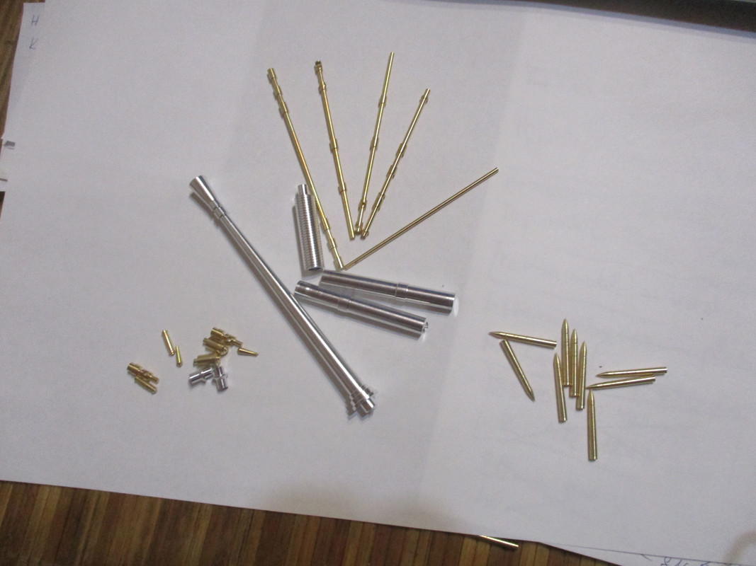

Ahoj,Jeep je hotový tak se vracím k 1:16.Pokusím se udělat opancéřovaný mercedes s flakem.Bude to jenom obyčejný jednoduchý modýlek na oživení,protože kolové techniky je na akcích málo.Jako základ jsem koupil malý náklaďáček 1:16,pohon na všechny 4(Wpl B1)za 600Kč,snížím mu podvozek,tím ho trochu prodloužím,udělám novou kabinu a korbu,dám nové kola v měřítku a aby odpovídaly skutečným německým.Flak použiju buď 4krát 20mm flak 38,nebo1krát 40mm28AA.Tu dvacítku jsem už začal dělat.je to nerezové 4D pucle.Ta čtyřicítka mě má dojít-bude to rezin a mosaz.Flak bude statický bez pohybu,bude jenom jezdit auto.

Ahoj Milane!
Včíl nám prozraď, na kolik vyšel ten čtyřhlavňový flak? Jo a kde jsi ho pořídil? R.R.R.
Příspěvky: 393
Re: Mercedes L 4500 A flak
Rudyn píše: 05 úno 2023, 12:27 Ahoj Milane!
Ahoj Radku,vyšel na 450Kč,objednaný na aliexpres

xxxxxxxxxxxxxxxxxxxxxxxxxxxxxxxxxxxxxxxxxxxxxxxxxxxxxxxxxxxxxxxxxxxxxxxxxxxxxxxxxxxxxxxxxxxxxxxxxxxxxxxxxxxxxxxxxxxxxxxxx
To je dost dobrá cena za kovovou stavebnici! Budeš i odvrtávat ústí hlavní ? Možná než odvrtávat, tak uříznout a nahradit trubičkou odpovídajícího průměru. R.R.R.

Ahoj,dnes mi došla ještě druhá alternativa flaku na model-40mm flak 28-je to takový divný resin a hromada kovových doplňků,je to od čínana,cena dobrá 750Kč.Asi je budu na korbě přehazovat podle nálady

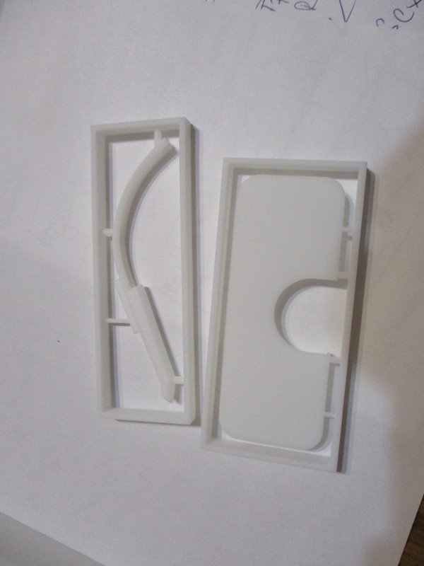

Příspěvky: 631
na lepte je sablona na namalovanie uspechov osadky flaku. co ma znazornovat ten prvy symbol? znamena to ze zostrelili 5 ufo?
mozes spravit dvojkolesny vozik na prepravu flaku a dalsi flak tahat za autom.
aka bude kamuflaz? jednofarebna alebo maskac?
Příspěvky: 393
Ahoj,kamufláž bude jednobarevná-šedá,nad tou šablonou jsem ještě nepřemýšlel,kdo ví co tím chtěl číňan říct,ten vozík je dobrý nápad pouvažuju nad tím
Příspěvky: 631
to ufo mi nedalo pokoj, nasiel som fotku podla ktorej cinan robil sablonu,zaujimave
