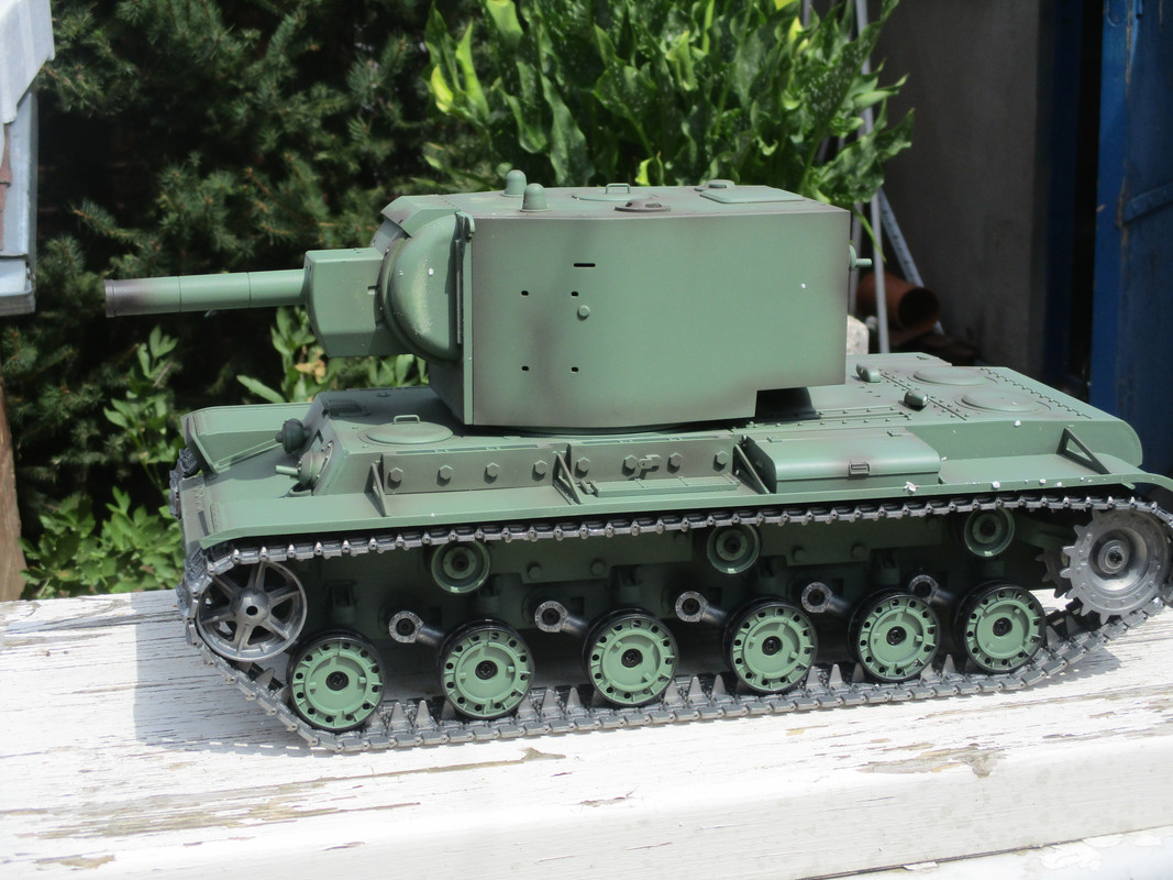

Ahoj,dneska mě konečně došel KV-2,zdržovali to celníci,pořád chtěli něco doplňovat,myslel jsem že budou chtít aji velikost bot,nakonec mě vypočítali 1650Kč clo a daň,zdanili mě snad aji slevu.Jak bude chvilku čas tak ho zprovozním,odzkouším a začnu řezat a předělávat.Kvalita heng long je podstatně horší než Tiger od taigenu,ale aspoň mě nebude líto do toho říznout.

ahoj,tak toto je ten můj polotovar,teď jenom najít čas a začít řezat a dotvářet k obrazu mému

Ahoj,včera jsem po 15 letech musel nechat uspat pejska tak abych se odreagova jsem se vrhl na tank.Zprovozněný,odzkoušený,aji na naprogramování na nejmenší rychlost dost rychlý,jinak vše funkční.Základní rozborka začala,myslím že se mi ho podaří dát k obrazu svému.Převodovky jsou hrůza-(až 2mm podélné vůle hřídelí)asi vyměním za jiné.

Tak jak se na to dívám jedním okem napoprvé, má to kovový tuning. To znamená kovové pásy, kovová napínací a kovová poháněcí kola dokonce to má kovová ramena pojezdových kol. Takže podvozek z těch lepších, nevím jaké jsou převodovky, ale předpokládám že budou se železnými ozubenými koly. Tady bych viděl rezervu vyměnit je za lepší (4:1 nebo 5:1). Řídící systém je 7.0, to znamená něco daleko jiného než nabídne některá ze starších verzí. Jen trochu vady na kráse je, že má jen dva zvuky.
Budu sledovat, co se z toho pod Tvýma rukama vylíhne.

Ahoj, mám připravený díly Taigen, kovový trup, pojezdové kola a kladky kovové s ložisky, dneska mi došly napínací a hnací kola a pásy Taigen, protože ty pásy byly vetche a spojené jen na háčky.Co jsem zkoušel tak tam pasuje převodovka 5:1 z Tigra
