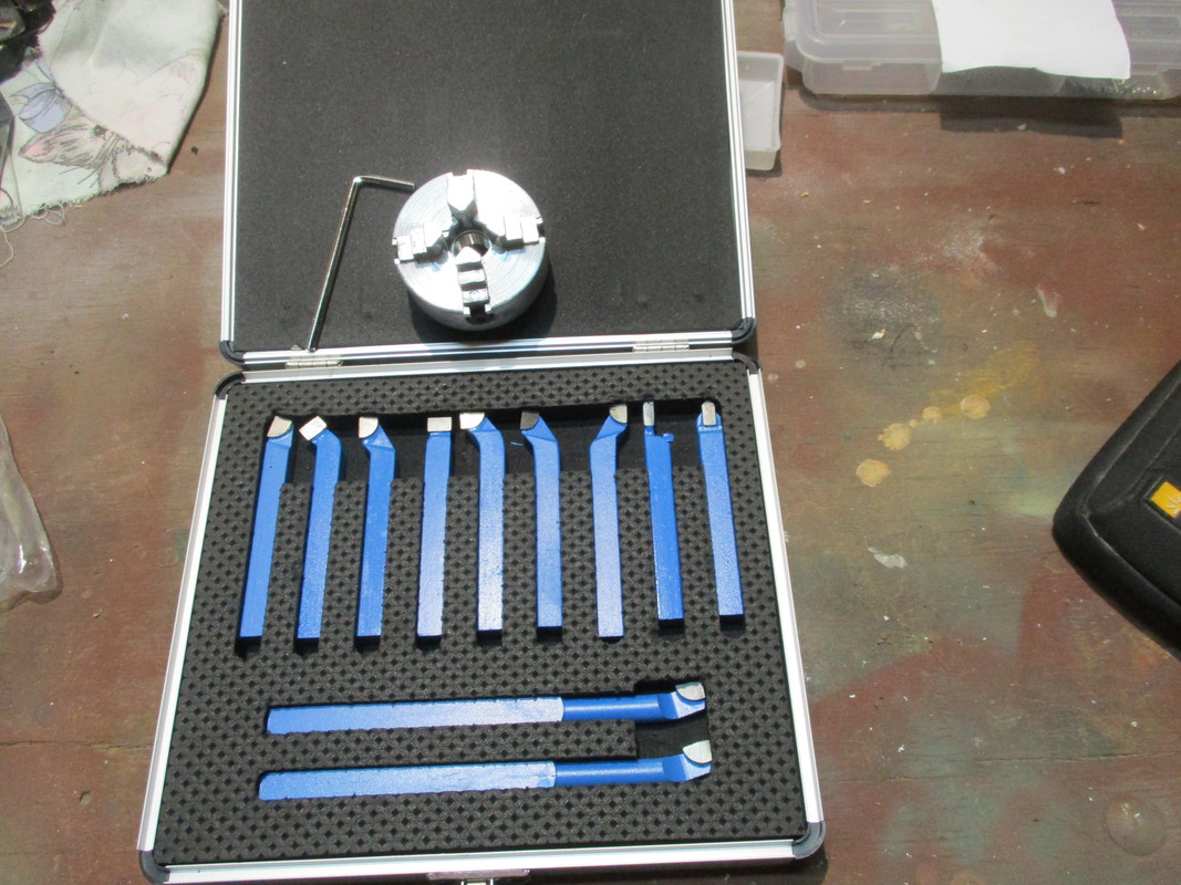

Ahoj,dnes mi došly od číňana další dva balíčky-sada soustružnických nožů a 4čelisťová hlava,každá čelist se dotahuje zvlášť takže upnu jakýkoliv tvar,ještě dojdou náhradní řemínky.

Ty nože mám také. Tu samou sadu a na malí soustruh jsou velmi dobré.

Ahoj,ja je mám z aliexpresu ale dají se koupit i u nás v hoby nářadí asi za 800Kč,výrobek Proma,
Re: Multifunkční stroj-6v1
Já je používám taky, ale blbě se brousí. Jsem zvyklý si dělat v každém noži podél hrany žlábek pro lepší odvod špony.
Ale uvažuji o koupi těchto:

Nástroje s vyměnitelnými destičkami doporučuji, lépe se s nimi dělá, více vydrží a jde s nimi soustružit i do kaleného materiálu. Jen ještě, že pro obrábění hliníku a jeho slitin doporučuji destičky s geometrií břitu k tomu určené - jsou mnohem ostřejší ( jde s nimi dobře obrábět i plast ), protože z principu ocel se při obrábění "odsekává", kdežto hliník "odkrajuje". Destičkami na ocel jde zase lépe obrábět mosaz i bronz.
Kdo si brousíte nože z radeka a při broušení "modrají", tak máte moc tvrdý kotouč. Obecně totiž platí, že čím tvrdší materiál, tím měkčí kotouč.
