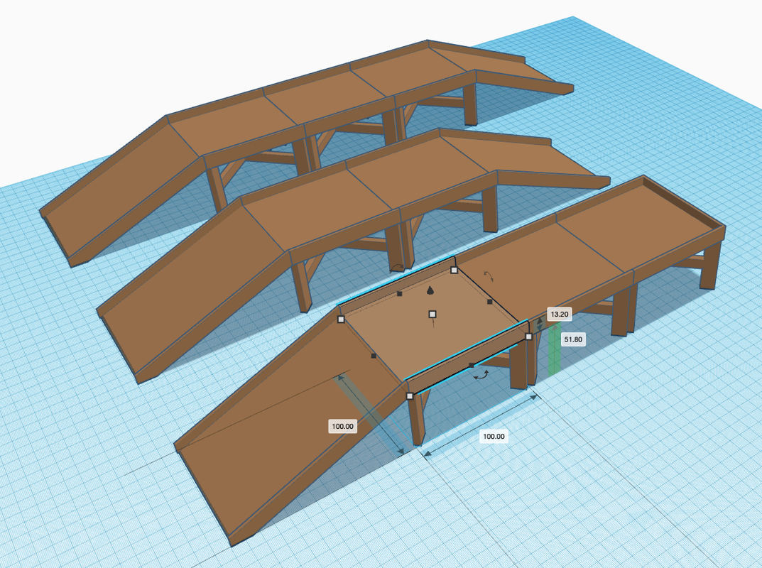

za mne je kombinace přesáté hlíny s pískem, kterou teď probíráme s Vláďou, rozumný kompromis, který změní odstín povrchu a snad umožní i lepší vlastnosti pro zhutnění terénu.
Téma materiálu je jedna věc, dalším tématem je to probírané umístění tankodromu z podlahy někam výš.
Protože nebude většinou možné postavit tankodrom na zvýšené podestě, dávám námět k řešení vyvýšeného prostoru pro předvedení techniky, prakticky vedle tankodromu - mohli bychom použít např. dva stoly (z toho co lze koupit nebo vyrobit vlastní, rozebiratelné), ohradit je proti pádu modelu, doplnit modelovým povrchem a udělat k nim jeden nebo dva nájezdy. Vznikl by např. 3 m dlouhý a cca 1 m široký pult s nájezdem, cca 70 cm vysoký. Povrch by nebyl sypký, ale modelový, tzn. všechno by na něm bylo schopné jezdit, i menší kolová vozidla. Bylo by možné předvést tam jakoukoliv techniku v provozu, třeba k ní přidat komentář a potom zase sjet dolů na tankodrom.

Ne våžně se mi to líbí, dává to smysl a nemusí se chodit pred boxy s modely a odpovidat na dotazy....prostě by se jim to komentovaně představilo... a uroveň by šla taky výše... jenom by to muselo být dál od lidí aspoň půl metru- nenechave ručičky dětí a zvrhnutí konstrukce.
Takže se pojďme soustredit na mat.
Rozmery mame a z dovodu prostorového asi dva 1,5 m segmenty???
Good job.... great ahoj :P

Pro představu, co mám na mysli, kdybychom vyrobili rozebiratelné stoly, rozměry v cm (Bolku - viz naše téma modulovka).
Každý stůl má rozebiratelné nohy ze dvou dílů, které se do sebe zasadí křížem a spojí je deska, která je odnimatelná a na ní je modelový terén. Stoly mají spojky, aby držely jeden vedle druhého.
Desky mají v návrhu rozměry 1 x 1 metr, výška je v tomto případě kvůli délce nájezdu snížena na nějakých 56 cm plochy od země. Zmenšení plochy na cca 70 x 70 cm by asi usnadnilo přepravu v menším autě.
Výchozí materiál je u mne dřevo, je pro mne nejschůdnější vyrobit stoly ze dřeva. Desky z trvanlivé voděodolné překližky. Ale jsou i jiné cesty, materiály.
V návrhu jsou tři varianty, kvůli místu a přepravě. Samozřejmě je možné je následně rozšířit o další stoly.
Martin

Ještě Martine vysvětli, jak to s moduly myšlíš...
1) budou převáženy
2)budou na jednotlivých akcích již uskladněny
3)bude každý mít jeden segment, který přiveze...
to je docela zásadní, jelikož 1x1m se každému do kufru nevtěsná

1/ Z mého pohledu by bylo praktické, kdybychom je mohli převážet složené v autě. Tj. šance doma pracovat na povrchu, krajině a vzít je na další sraz. Taky by bylo možné někde uskladnit podnoží a mít doma jen jednu nebo dvě desky a ty potom vzít na sraz.
2/ Uskladnit je v Lešanech nebo kdekoliv jinde by bylo taky možné, ale znamenalo by to se k nim dostat dvakrát do roka
3/ Rozumná myšlenka, kdo má zájem, může na připravený stůl připravit kus terénu (Bolek, ty, já, kdokoliv další) a vzít ho na další sraz
Rozměr 1 x 1 m jen na takové rozdělení mezi nás asi moc, máš pravdu, mohli bychom s tím jít třeba na 70 x 70 cm nebo 75 x 75 cm
Jde jen o dodržení společných rozměrů, jako to mají železniční modeláři u svých modulovek / dodržení profilů.
Tady je třeba si říct, jestli bychom stoly vyrobili spojeným úsilím a potom individuálně tvořili povrch nebo podle výkresu a možností každý sám řešil i stoly, v tom jsem trochu skeptický. Nechci tady stavět vzdušné zámky, už tu byl takový nápad se stavbami a nic z něj nevzešlo, ale kdyby stoly byly v nějakém menším počtu vyrobené najednou a jen bychom se domluvili na povrchu, přechodech ad., které by si každý tvořil doma a potom dovezl, možná by to bylo proveditelné. Nečekám, že se zapojí víc lidí, ale třeba nás někdo překvapí.
Bylo by fajn, kdyby se přidal Bolek.
M.
