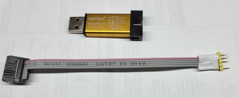

3. pomocí ST-Linku V2 a firmware OpenTX, prostřednictvím bootloaderu procesoru.

AD 3. Nastudoval jsem a zrealizoval.
Stáhl jsem si SW od ST, nainstaloval a podařilo se mi připojit ST-Link.
Toto samo o sobě byl docela problém kvůli vývoji W10 a nové verzi SW od ST.
Pro ST-Link jsem vyrobil kabel s konektorem pro připojení k základní desce.
Na základní desku jsem připájel 4 vodiče s konektorem a propojil.

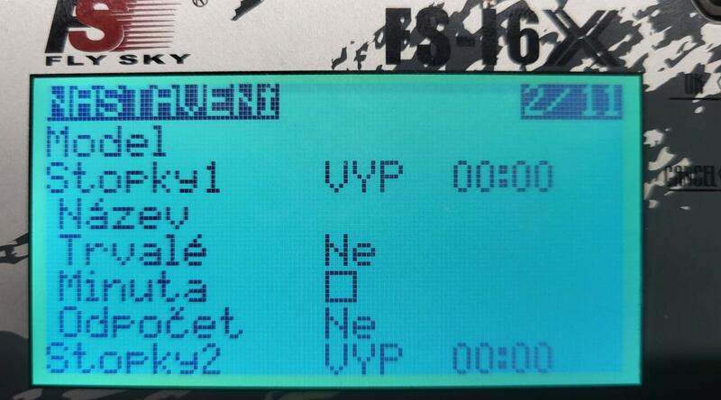

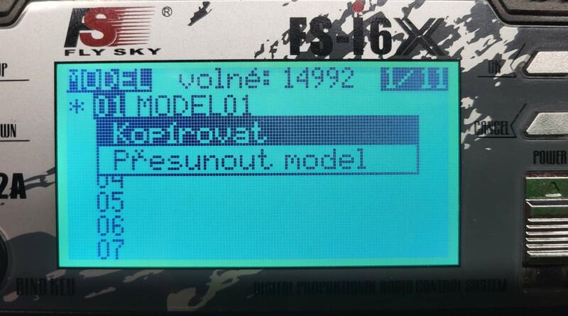

Stáhl jsem a nainstaloval ověřenou stabilní verzi firmware openi6x-1.1.0-gvars.bin a ověřil funkčnost.
Zjistil jsem, že v poslední verzi openi6x_1.10.0.bin byly odstraněny chyby. Tak jsem jí stáhnul a nainstaloval, což se podařilo.
Je to paráda.
Ve vysílači za pár Kč, mít poslední verzi OpenTX.
Nejdříve jsem se lekl, ale po chvíli to jde všechno.
Je menší ČB displej, jiná tlačítka, ale jde nastavit asi vše jako u velkých TX.
Všimněte si prosím, že jsem vybral verzi s kompletní češtinou.
