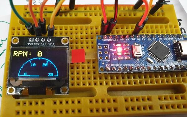

Abych dosáhl požadovaný počet otáček něčeho (hnacích kol, ...) a byl schopen stanovit převodový poměr, vždy jsem zápasil se změřením otáček.
Kdysi jsem koupil dva různé otáčkoměry pro modeláře a vždy to stálo za starou belu.
Našel jsem na internetu požadované. Optický s Arduinem.
Snímání otáček od 0 - 30 000.
Napájení 5V.
Koupil jsem u Číňanů OLED displejíček 0,9 inch řízeného IC2 a začal pracovat.
Místo původní IR LED/IR fotodiodového senzoru jsem použil profi snímač TCRT5000.
Musel jsem upravit a odladit obvod a součástky připojení snímače k Arduinu.
Po stažení a spuštění kódu, jsem zjistil, že displej zobrazuje nesmysly.
Začala kontrola knihovny a ladění kódu, což se povedlo.
Vlevo je vidět mini el. šroubovák s upnutým černým válečkem, na jehož části je nalepený proužek alobalu, jakožto odrazové plochy.
Zatím je to na desce.
Přidám ještě stabilizátor na 5V, aby se to dalo napájet čímkoli. Třeba Li-Po 2S.
A samozřejmě vyrobit pro to vše plošňák a nějak to mechanicky upravit do krabičky...

Potřebuji ho a tak jsem ho dokončil.
Elektronika musí být napájena 5V.
Napájení je řešeno z externího zdroje (např. LiPo 2S) a pro jeho připojení jsem přidal stabilizátor 5V.
Nejprve jsem to vše dal na plošňák a otestoval na stole.
Na měřeném předmětu musí být lesklá odrazová ploška. Použil jsem alobal.
Pro uložení displeje jsem vytiskl podložku.
A video.
Povedlo se.
