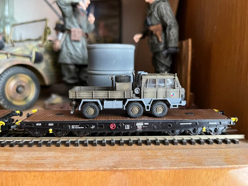

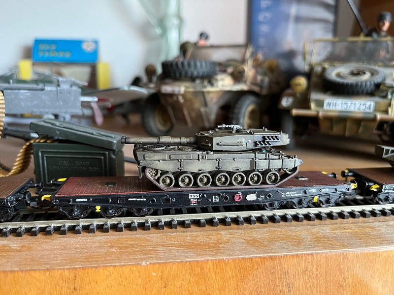

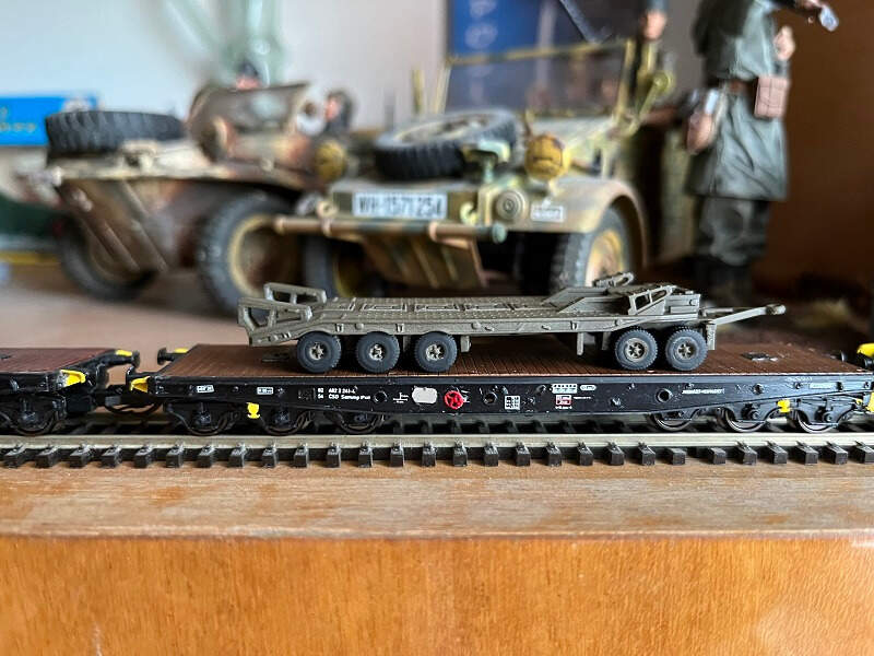

Miro, víš že už jsem Tě i předběhl? Mám už českého Leoparda 2A4, podvalník PD50 a Tahač T815 6x6 čili sestavu co jsme měli u praporu, akorát jsme tahali teda T-54AM2 ahoj Možná zmáknu i nějaké to BVP :lol:

Drake píše: 23 dub 2023, 22:17 Miro, víš že už jsem Tě i předběhl? Mám už českého Leoparda 2A4, podvalník PD50 a Tahač T815 6x6 čili sestavu co jsme měli u praporu, akorát jsme tahali teda T-54AM2 ahoj Možná zmáknu i nějaké to BVP :lol:
Toho Leoparda Ti nezávidím, i když je to velmi zajímavý počin. Třeba Ti Ivan ukáže, jak má vypadat :lol: . Ale s tím jsem nejezdil a těžko budu. Tu osmsetpatnáctku s podvalem Ti závidím určitě. A jsem zvědav na předváděčku. počítám, že nejdřív letos v Kyjově, tak se připrav. Ale já jezdil jen s osmikolkou s přívěsem, takže pokud to je šestikolka, tak asi nic, i když způsob řízení je stejný. Zůstávám věren svému socialistickému závazku, že postavím vše s čím jsem měl tu čest jezdit a na co mám vojenskou zelenou vložku do tehdy platného "růžovoučkého" řidičáku :lol: :lol: :lol: (jo jo zlaté časy)
