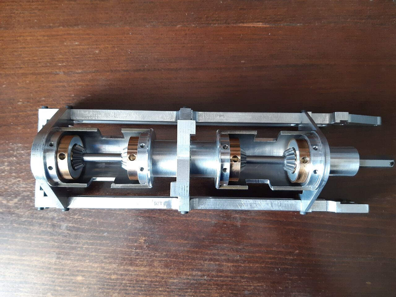

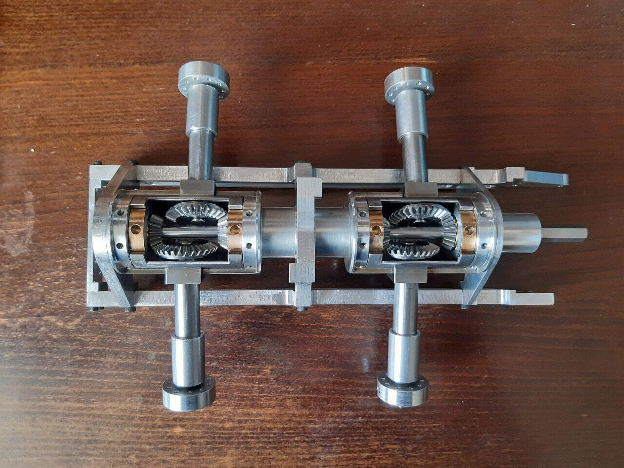

To by mě zajímalo jak to vše dostat do tak malého modelu?
- Příspěvky: 1408
- 14
- Lokalita: Náchodsko
Nějaké první zkoušky:
Naposledy upravil(a) PetrNC dne 16 čer 2022, 10:51, celkem upraveno 1 x.
- Příspěvky: 1336
Peťo, Ty jsi opravdu neskutečný kouzelník
- Příspěvky: 605
- Registrován: 02 zář 2017, 14:16
- Lokalita: Dobruška a okolí...
- Příspěvky: 1408
- 14
Je to měřítko 1:13,5. Je ale fakt, že velikost pouzder poloos je větší, než měřítkové a je to dáno použitými úhlovými převody. Jsou v modulu 1 a velikostně by měřítku odpovídal modul 0,7, ale ty se v oceli nevyrábějí. Tyto se používají i pro 1:10, tak by to mělo "vydržet"
