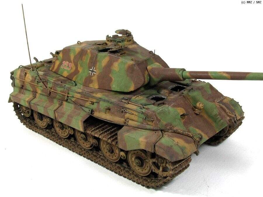

Dobrý nápad držet se osvědčeného a vyzkoušeného... Budu držet palce a sledovat postup..
Na patinu zimmeritu zkus jako inspiraci tohle video, já podle něj dělal svýho Panthera a opravdu to funguje jen než to zaschne chvíli to vypadá hrůzostrašně ale potom pecka a hlavně u každého postupu je ukázáno z jakých barev je to mícháno.

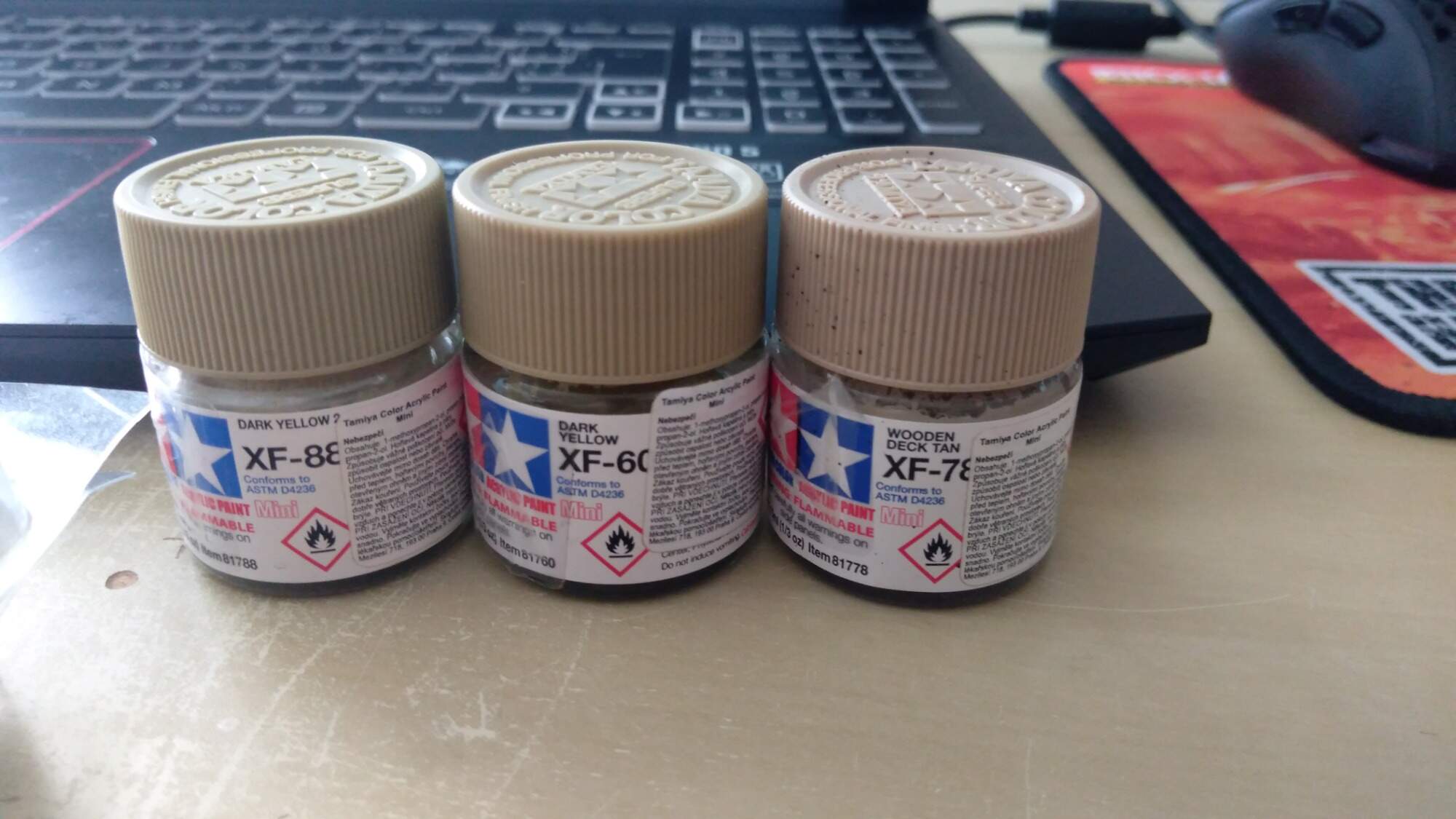

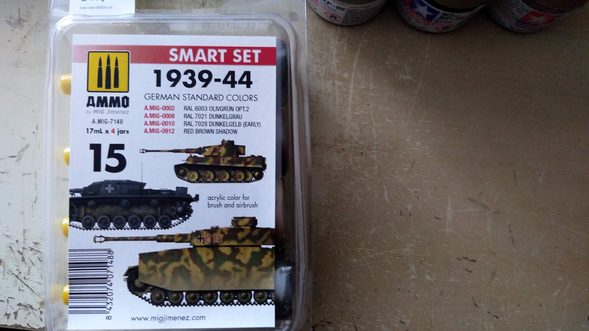

Doma jsem našel pár barev, ty od mohu bych použít mohl ne? A jak moc se potom liší ty od Tamiye?

Vítku, především je rozdíl v odstínech. Němci postupem války obecně používali víc a víc světlejší odstín dunkelgelb. Na konci války skoro do šeda.
Ammo barva 0010 je pro střední období, ale pro KT s porsche věží by mohla být ok, protože KT s touto věží se začal vyrábět v 11/1943 a skončila po 50 kusech na jaře 1944. Pak přešli na henschel věž.
Tamiya XF-60 je mezi plastikovými modeláři považována za příliš tmavou a vždy se zesvětlovala. Na to konto výrobce udělal XF-88, která je světlejší.
XF-78 nepoužívej, je to spíše barva světlého dřeva.
Nejlépe je si barvy stříknout někde bokem a porovnat si to mezi sebou. Také pamatuj, že různé patinovací techniky barvu většinou ztmavují.

Dobře, když teda použiju tu barvu od migu tak neudělám chybu? Jinak s patinou to nebudu nějak přehánět, udělám akorát nějaké to stínování, wash, efekt prachu a lehce zabahním blatníky

Klidně bych použil Migovi barvy a jak říká kolega Rob patina stejně barvu krapet ztmaví tak bych ji klidně použil a zase bych si s tím hlavu tolik nelámal rozhodně to bude lepší než ta barva co jsi měl ve spreji. Držím palce ať se daří a budu se těšit na postup...

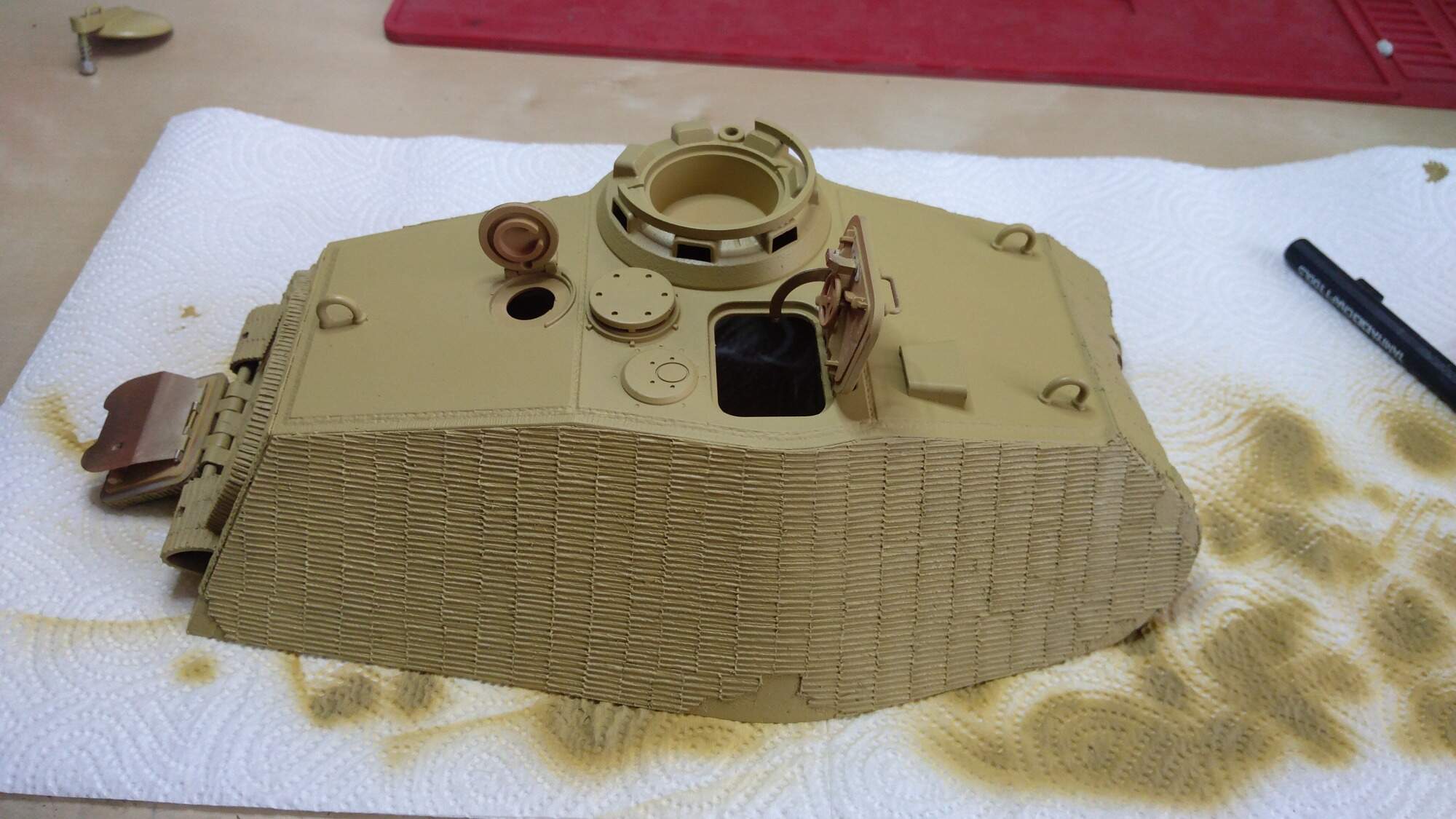

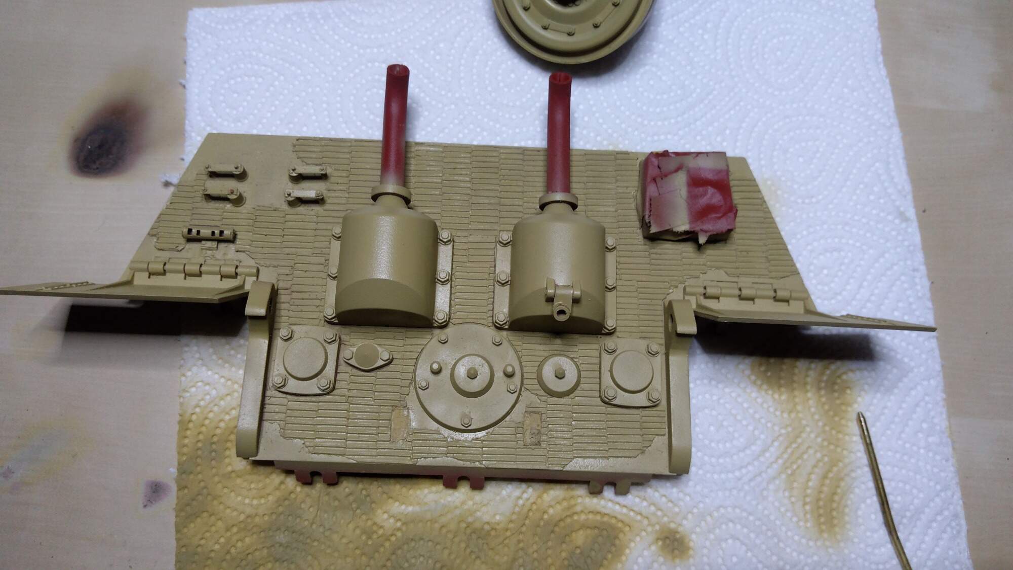

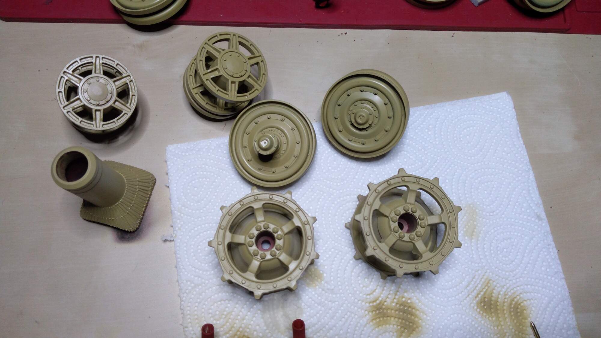

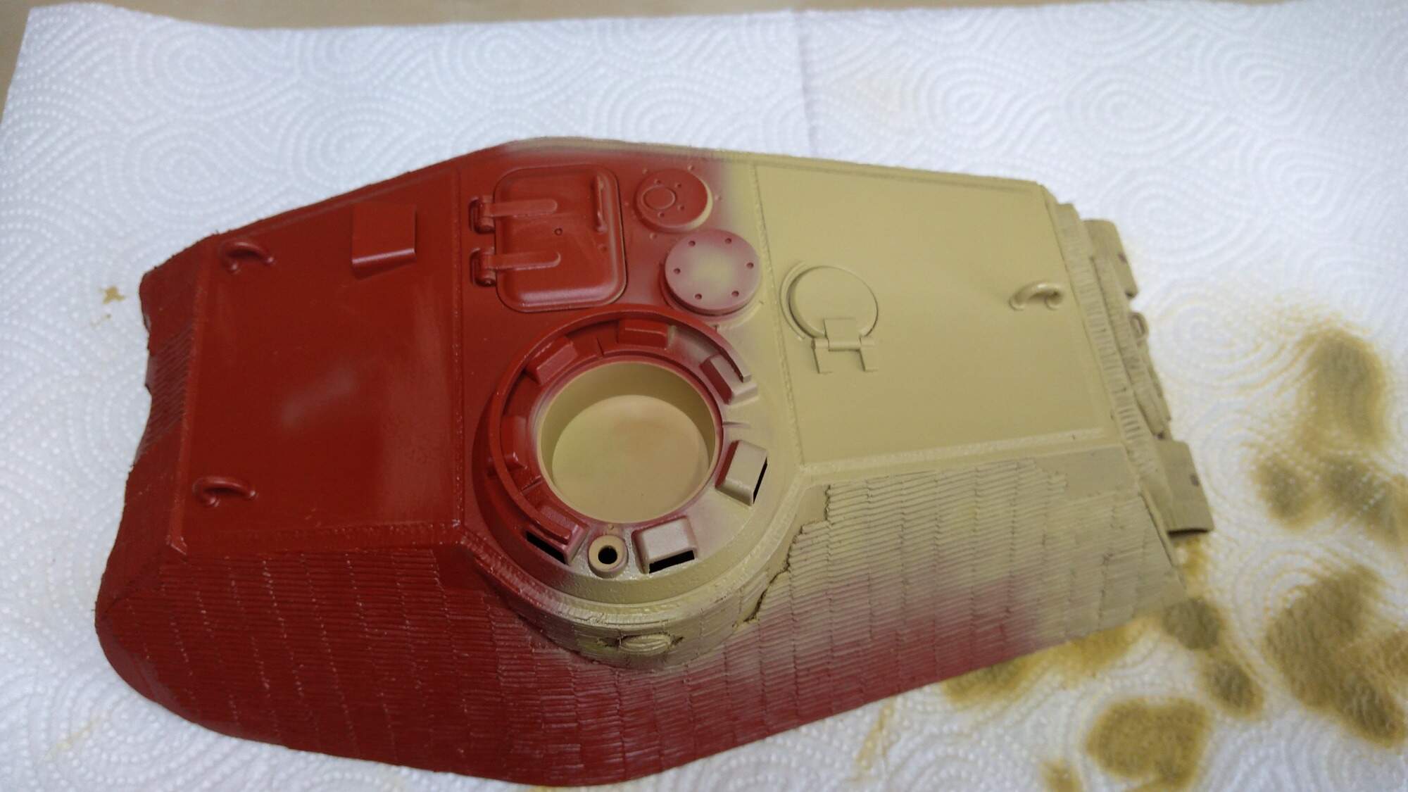

Tak jsem se konečně dokopal k tomu barvení
. Jako podkladovou barvu jsem použil tu suříkovou a základní žlutou barvu jsem použil 0010 od miga. Zatím mám hotovou pouze věž a pár doplňků. Fotky dám na rajče a až budu mít hotových víc věcí tak to dám i sem.
jen se zeptám, měl bych udělat nějaké stínování se zesvětleným a ztmaveným odstínem nebo ne? A pokud budu dávat wash tak to mám stříknout čirým lesklým lakem a pak před další patinou polomatným nebo matným?

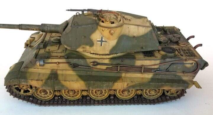

Re: Tamiya König Tiger Porsche 503 sPzAbt
Tak přikládám slíbené fotky, není jich moc, ale snad z nich bude patrné jak se mi to povedlo. Jinak příští model asi budu barvit radši barvami od Tamiye nebo gunze, protože tyhle mi přijdou takové divné.

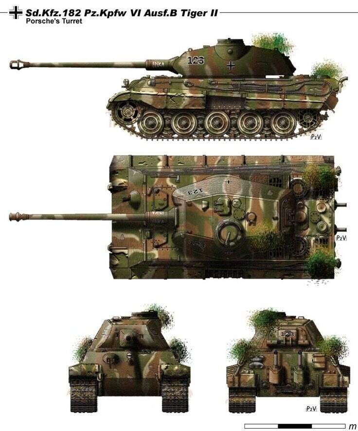

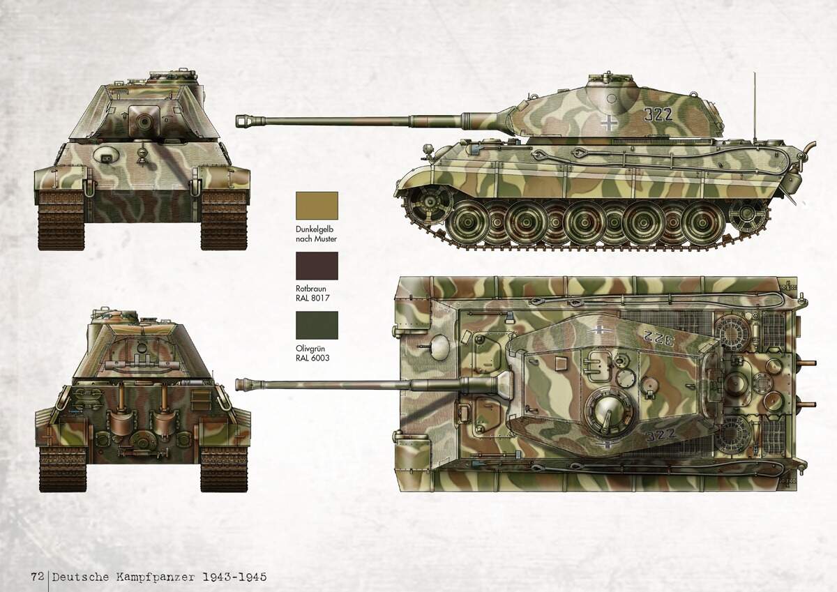

Tady je pár kamufláží, ze kterých vybírám, měli by být z Těžkého tankového oddílu Abteilung 503. Doufám, že si něco vyberu, protože jsem strašně nerozhodný člověk
