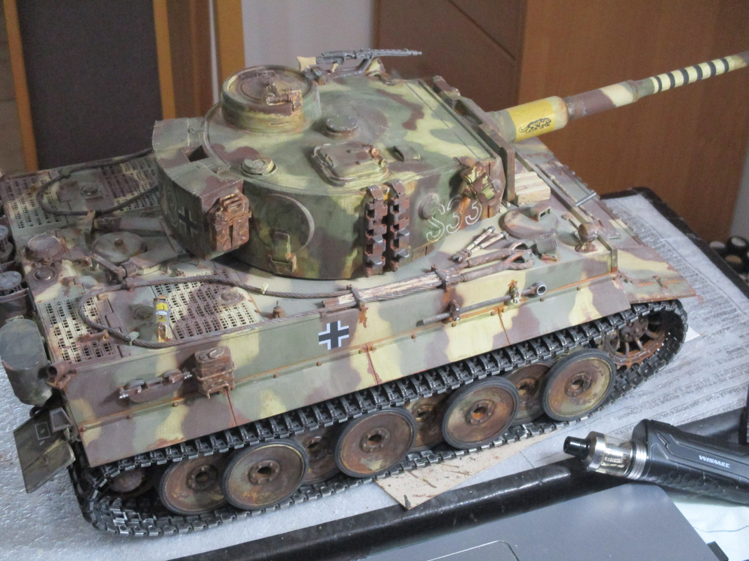

Ahoj,dnes jsem skončil v práci trochu dřív tak jsem celý natěšený kompletoval tigra .Jízda po chodníkách v pohodě,aji otáčení na místě a rychlé prújezdy zatáček,pásy drží.Pak došla rána z čistého nebe,věž místo toho aby se otáčela o 360 stupňů točila na obě strany jen do půlky,chybička se vloudila-při montáži doplňků jsem neměřil a nezkoušel takže drhnou o věž.Takže rozdělat,předělat,obrousit.CHYBAMA SE ČLOVĚK UČÍ!!!!

Milane, to je zcela obvyklá věc
Já si dělal u obou Pantherů podkladek pod hever ze dřeva a oba jsem vystrouhal větší a taky mi dycky zasekly věž, u prvního mám ještě nad motorovým prostorem držáky na kanystry a ty taky omezují otáčení věže pokud nezvednu kanon do maximálního náměru..........prostě se to stává

Ahoj,všechno co zavazelo otáčení věže je už demontováno,díry zatmeleny,v pondělí budu pokračovat,minimálně týden práce navíc.

Ahoj,už se mi to podařilo zvládnout,velký dík za pomoc Mrst,prosím admina at smaže 2 nepodarky at to zbytečně nezapleveluju

Milan 88 - z této strany co je na fotce vypadá tank super. Dobrá práce.
Dotaz- možná se pletu, ale v minulosti kolega Sólo říkal, že Tiger jezdil i na úzkých pásech.
Ty máš na tanku variantu širokých a nebo úzkých pásu.? Děkuji za upřesnění.

Ahoj,jsou to pásy dodané taigenem na modelu,kovové.Měly by to být normální široké,dají se objednat aji takzvané zimní s drapákama na bocích,trocu širší,ale s těma by to byl dost velký záhul na podvozek a převodovky.

Pásy na Tigra sa delia na starú a novú verziu.
Staré články pásov boli na vrchu hladké.
Tanky Tiger 1 s strednej a poslednej novej verzii už mali nové typy pásov.
Tie mali na zuboch po daľšie 2 výstupky pod uhlom do tvaru písmená ,,V,,.
Vo výrobe boli tanky Tiger nasadené na úzke prepravné pásy. Bolo to kôli šírke vagóna.
https://pin.it/6nIBjoM
Tam by tank vytŕčal do strán.
https://pin.it/2PsJtAz
https://pin.it/7wENKpW
Preto boli na vagóne pod tankom zložená 2 sada pásov (široká)a sada vonkajších demontovaných pojazdových kolies.
https://pin.it/25tYcdU
https://pin.it/67iR5S6
Tank sa na stanici ,,prezul,,na široké pásy.
https://pin.it/vxkB6C9
Bolo zakázané jazdit na úzkych pásoch.
Po prezutí na široké pásy sa úzke,prepravné naložili žeriavom na vagón a poslali naspäť.
https://pin.it/2d4VrEI
Tie široké ,,zimné,, pásy,ktoré spomínáš vôbec nepatria na Tigra.
https://pin.it/wrdMgX8
Ale to napíšu isto iný.
Bola by to zlá kúpa...
https://pin.it/6XVhyqw
Výmena úzkych pásov za široké na Tigra obnáša aj nasadzovanie pojazdových kolies.
Ak nemáš takto upravený podvozok tak to nedáš.
Jednalo by sa len o poslednú verziu ,,Late,,kde nie sú.
Tam by to na ukážkach šlo vymeniť.
No poznám len jediného,kto úzke pási z Asiatamu má.

Historický odkaz nemám,protože já nějak neřeším věrnost s originálem,pokřížím všechny verze do jedné stylem co se líbí vnukům mělo by se líbit i mě(někdy je musím hodně usměrnovat,naštěstí dojedou 1krát za měsíc).Ty pásy bývají v nabídce doplnků jak u nás tak německu.
