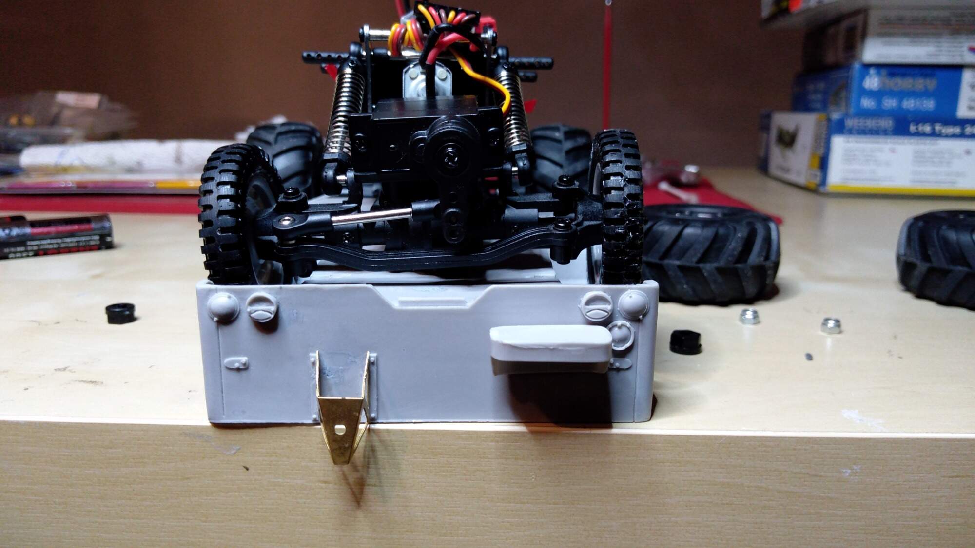

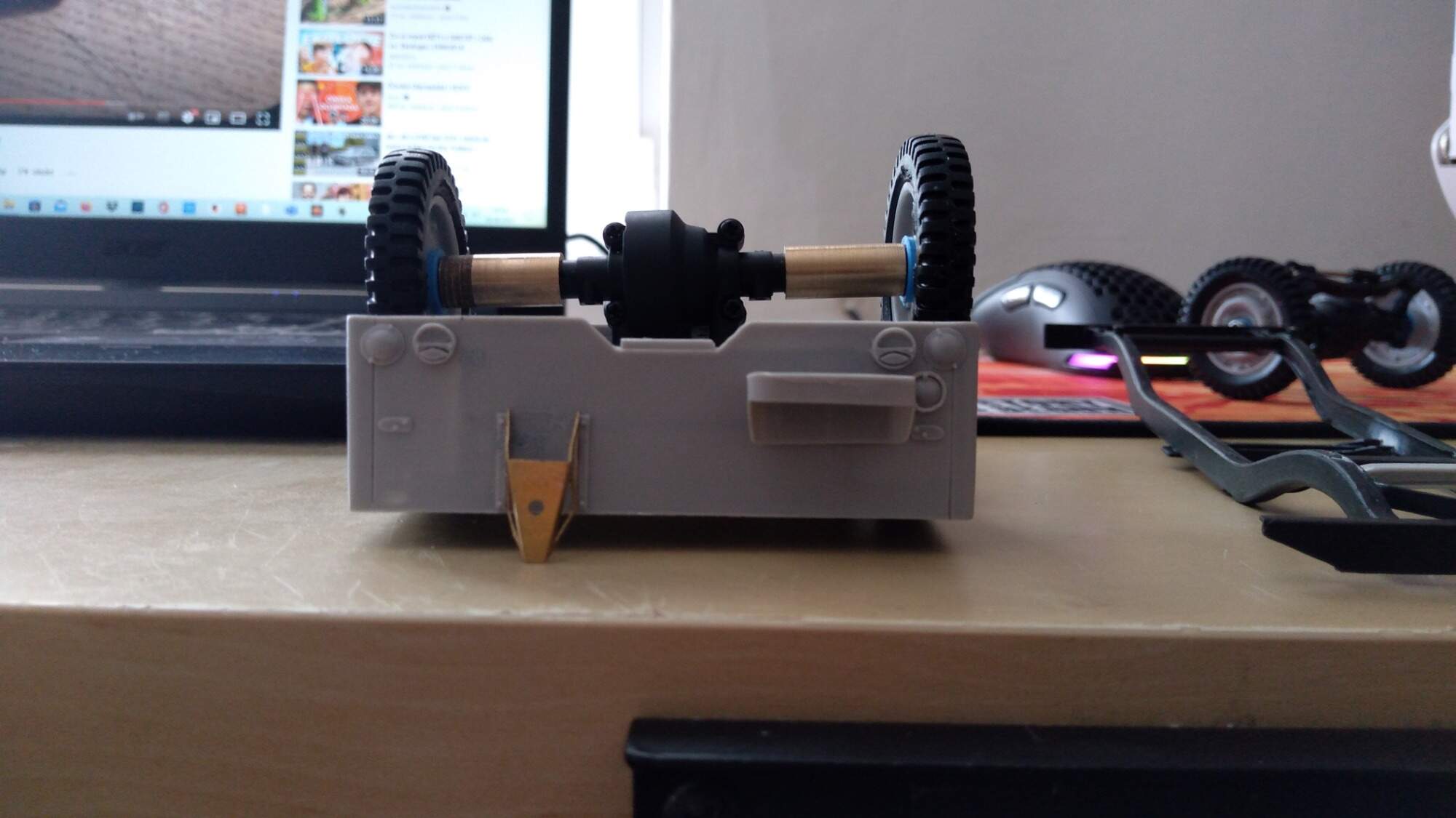

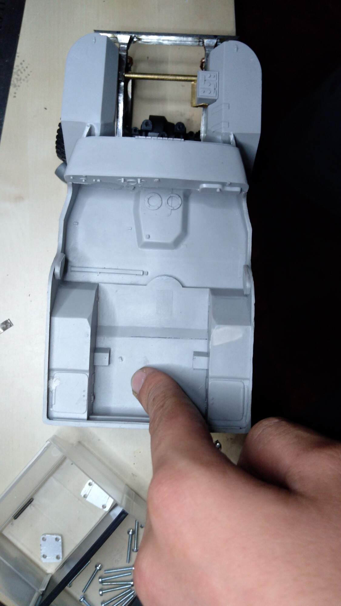

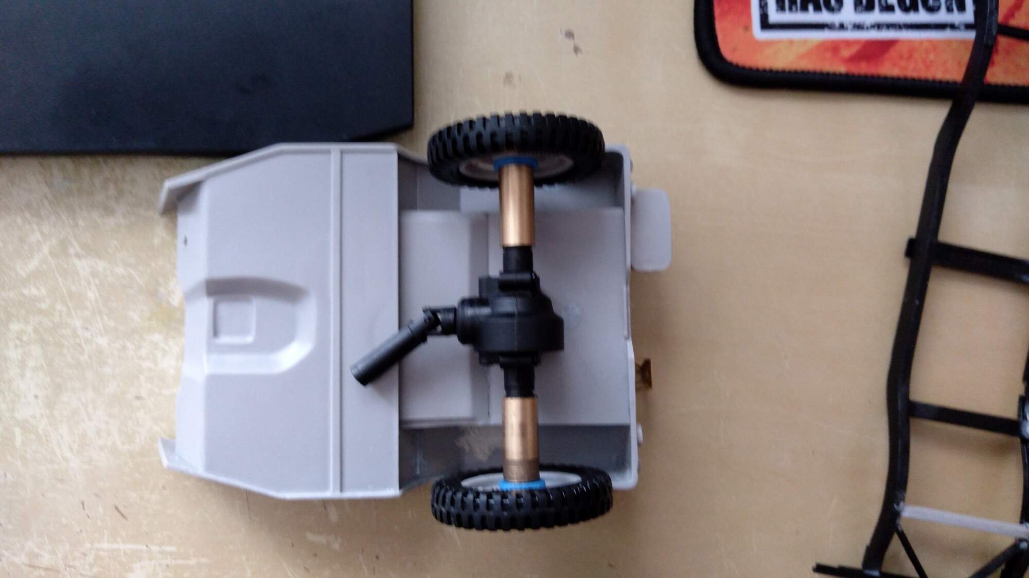

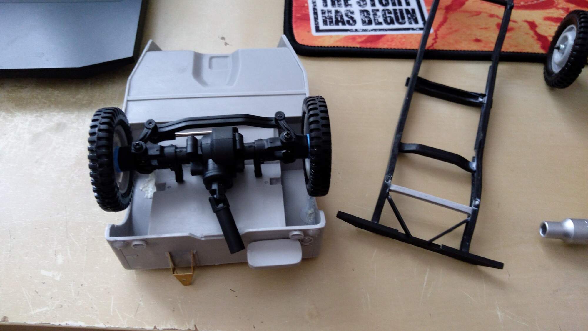

Ahoj, po nějaké době jsem zas o něco pokročil, abychom tu neměly všichni stejný typ pohonu tak jsem se rozhodl udělat to podle pajika pomocí náprav z micro crawleru.
Zde je pár fotek:

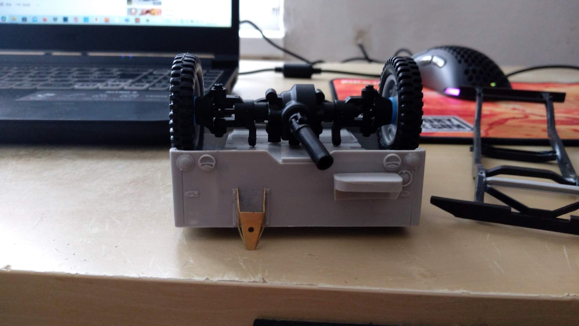

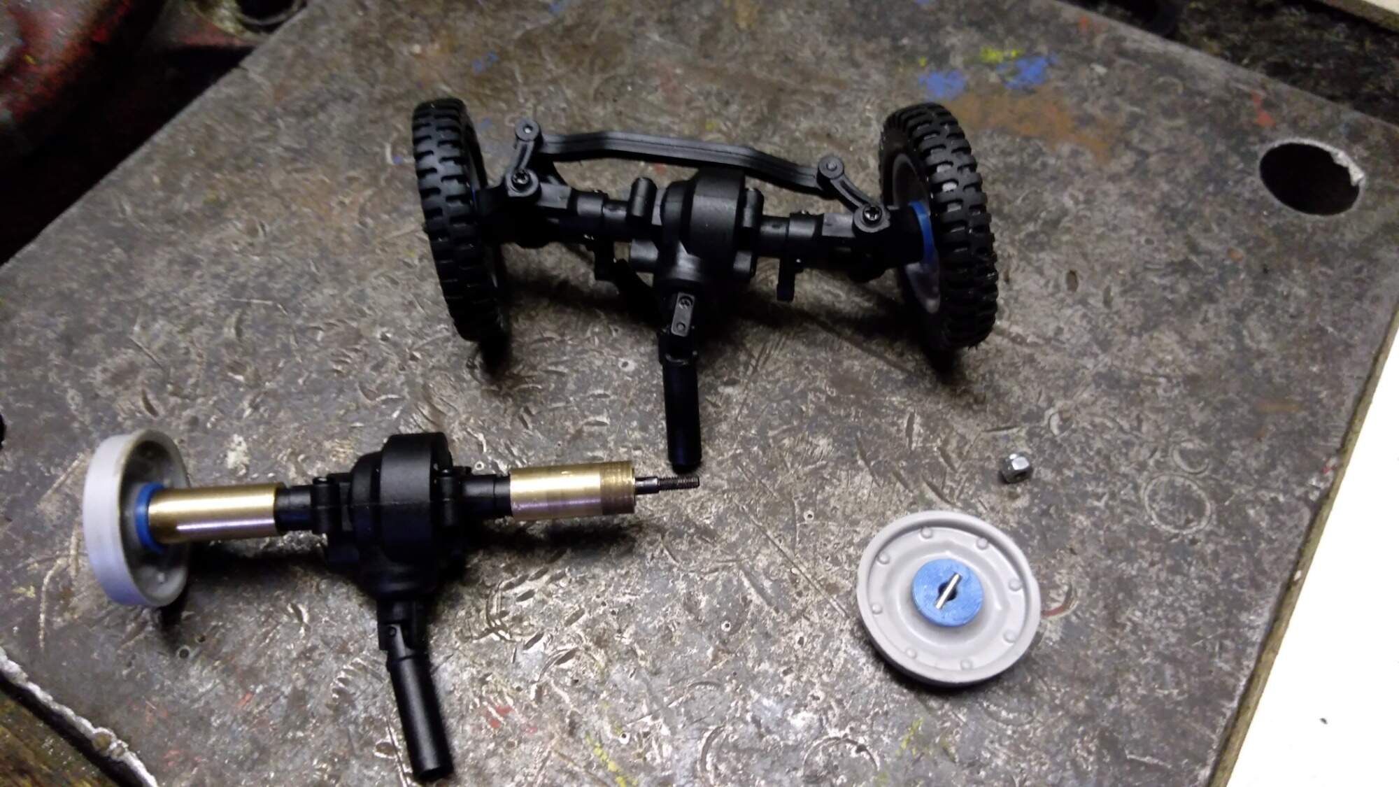

A ještě jeden miniaturní pokrok, začal jsem trochu soustružit, konkrétně domečky pro zadní nápravu (nevím přesně jak se tomu říká)
Tady je pár fotek, zkoušel jsem vyvrtat i díru pro ložiska, ale kvůli úhlu břitů na vrtáku to nešlo takže si buď půjčím nebo koupím 6mm frézu, s tou už by to mělo jít, ta má rovnou přední hranu.
Výkres není úplně doladěný a pár věcí mi tam chybí, ale aspoň pro představu.

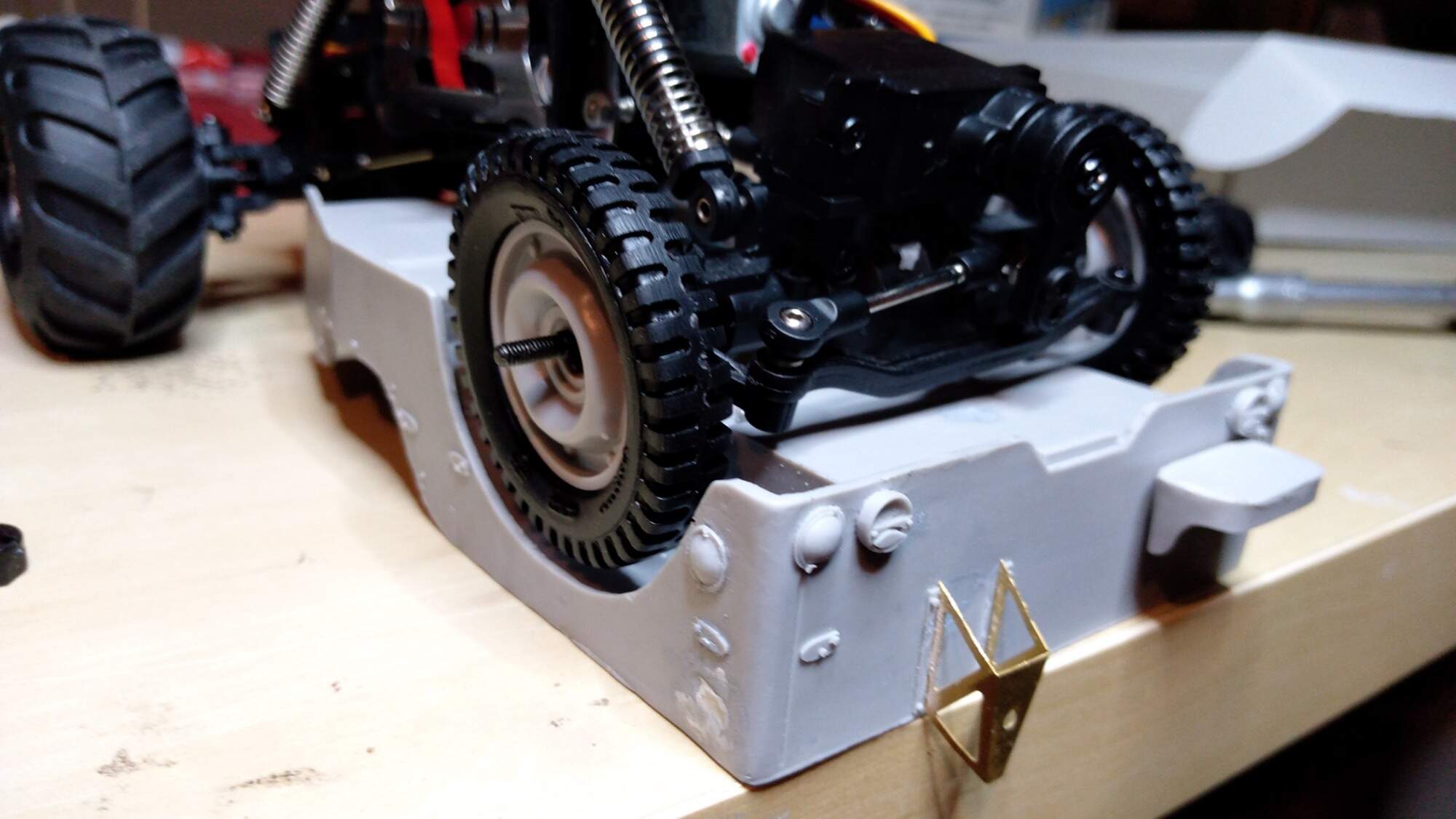

Tak tentokrát tu mám trochu větší pokrok, koupil jsem si tu frézu a na soustruhu jsem s ní vyvrtal ty nové domečky a protože mi trochu hází hlava na soustruhu tak jsem musel vyrobit i nová ložiska která nebudou mít takovou vůli. Na karoserii to sedí dobře, přečuhuje to jen trochu, takže je na čase se vrhnout na výrobu rámu, ten bude z pocínovaného plechu z plechovky od ředidla a nejspíš ho něčím budu muset vyztužit.
Tady máte pár fotek:

Pěkné Vítku ahoj Teď tam ale budeš nějak muset napasovat listové pružiny.
Re: Jeep Willys Z Týna nad Vltavou
To jo, ty buď udělám z perka od starého budíku nebo doma najdu nějaký pružinový plech

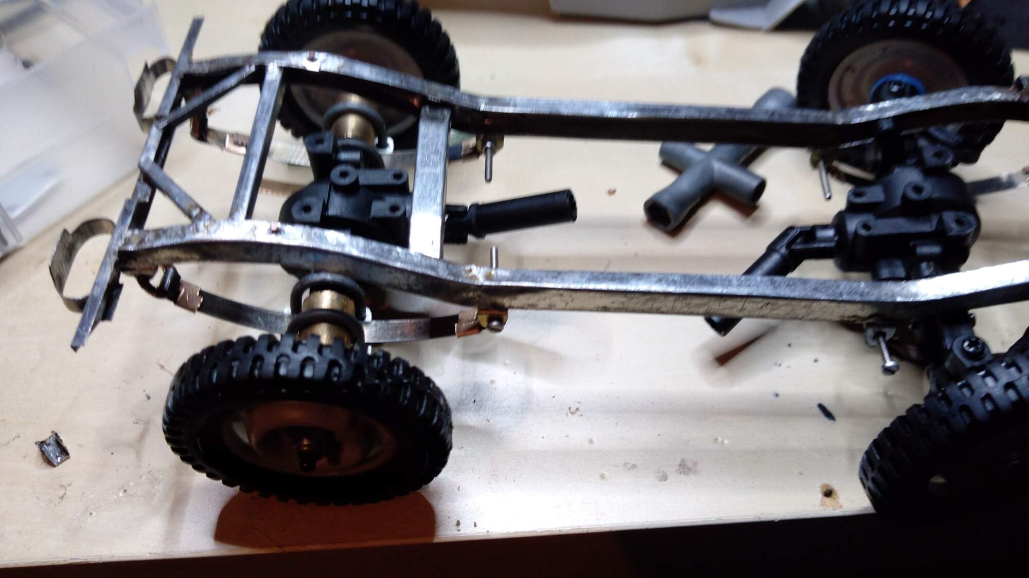

Tak po Kbelích jsem se pustil do pružin a třmenů, tak posuďte jak to dopadlo :D
Jinak Vláďo ještě jednou díky za ten rám, je fakt super! :D
Příspěvky: 1297
Paráááááda, klobouk dolů ahoj
