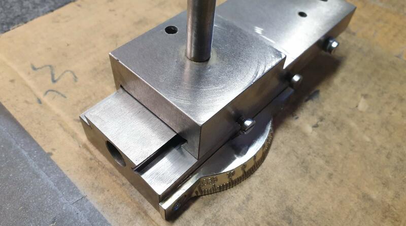

Ivan píše: 10 bře 2017, 22:07 Ahoj.
Koupil jsem kdysi číňana a provedl mnoho vylepšení.
Celková geometrie soustruhu (rovnoběžnost os s ložem, kolmost, ... ) je bohudík vyjímečná.
Tak pro inspiraci:
http://dragonstanks.rajce.idnes.cz/Sous ... C_doplnky/
Tak jsem dozrál a dnes opravil rybinu podélného suportu. Obě šikmé plochy nebyly "rovnoběžné" ale tvořily jakýsi klín.
Při posunu ke koníku byla v uložení skoro vůle a směrem k hlavě to bylo moc těsné, až nepohyblivé.
Navíc tam byly značné stopy po obrábění.
Furt jsem přemýšlel jak na to ...
Do zaškabávání jsem se nepustil, protože nemám spec. škrabky.
Použil jsem lištu pro vymezování vůle a smirkový papír. Při tom jsem více tlačil na straně, kde se klín rozšiřoval.
... a brousil, a brousil ...
Nejprve hrubší, asi 500. MOCKRÁT jsem kontroloval, kdy už to bude konečně rovnoběžné.
Pak jsem to vyleštil 800. Do vzniklého prachu jsem kápl olej a vznikla brusná pasta, kterou to zalapoval.
Vše jsem vyleštil, umyl v benzínu.
Plocha se leskne skoro jako zrcadlo.
Pak jsem ještě tunil seřizování a vlastní seřízení.
Asi po čtyřech hodinách je to super.
Pohybuje se lehoučce, naprosto bez vůle.
Naposledy upravil(a) Ivan dne 11 led 2022, 23:29, celkem upraveno 2 x.
