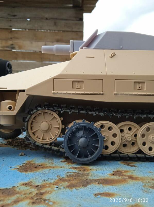

To že je model kopie Trumpeteru je naprosto mylná informace. Pojďme se na to tedy podívat.
Přední kolo Trumpeteru
Hnací kolo
Pojezdové kolo
Haupna a šrouby na ni jsou tak jak mají být.
To samé platí i o šroubech na bocích, jsou tak jak mají být!
Ještě doplním že to samé platí v interiéru, lavice mají zcela jiné rozměry.
Tipuji že Torro má všechny detaily špatně!
Závěr je zcela jasný, Trumpeter je o poznání lepší a tyto dva modely nemají nic společného. Model jsem již celý rozebral a report sem dám večer. ahoj
