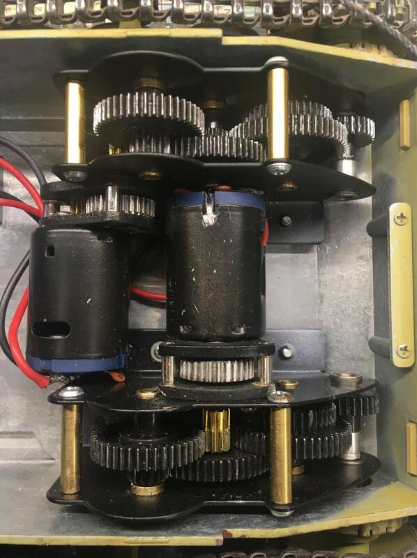

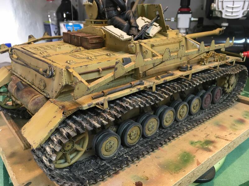

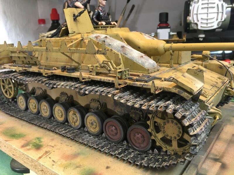

:twisted: Přátelé modeláři, po letech sledování fóra vkládám pár fotek ze starší stavby Stug IV. Nejprve model popíšu - použil jsem kovovou vanu od Taigen, převodovky jsou 4:1 a ještě zpomalené redukcí 3:1. Blatníky jsou z plechu z čtyřhraných plechovek od ředidla a panty jsem udělal z mědi. Horní část je konverzní sada od Asiatam.de. Držáky schurzen na tanku jsou z pozinkovaného plechu na okapy. Dlouhý L profil je z plastu. Schurzen jsou z 0,6mm plastových destiček a držáky na nich jsou z hliníku, aby se daly snadno přihnout. Kanonem hýbou tři serva - zákluz, nahoru, dolu a do stran. Elektronika je ,,putovní" Elmod Fusion Pro. Model je nastříkaný šedým základovým sprejem na kov, potom přebroušený 3000 modelářskou houbičkou. Na stříkání používám barvy Vallejo air. Odřeniny jsou vytvořené převážně houbičkovou metodou. A teď pár fotek, vkládám poprvé tak snad se mi to povede..
