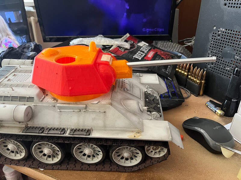

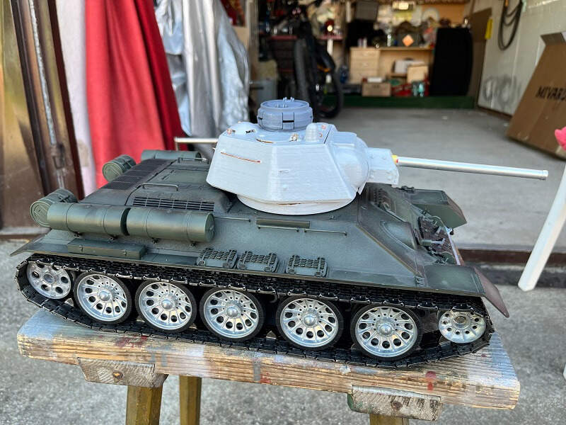

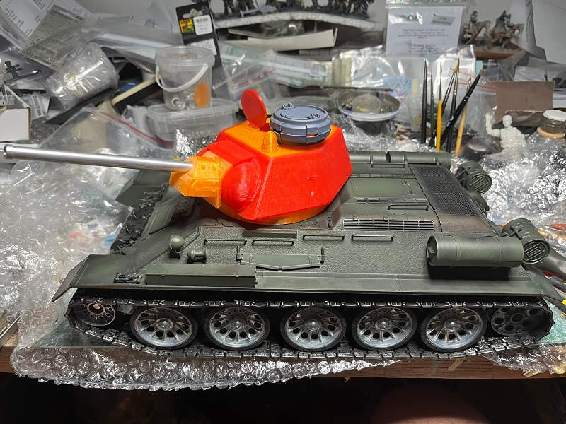

- Příspěvky: 1282
Re: Beutepanzer T-34 747(r)
Defacto to začalo tímhle od Jendy.
Stroj byl vykuchaný bez převodovek a elektroniky, nicméně plně použitelný, nechtěl jsem moc investovat a tak jsem začal pracovat s tímhle základem..........pak jsem něco dělal na Kuldíkově T-34/85 vybavené kovovou vanou, kolama a pásama, docela se mi líbilo provedení a pevnost, původní plastová korba od Jendy ani po vyztužení nebyla to pravé ořechové a pásy se trhaly.
Takže z RCtanku.de došla vana, převodovky a další věci.......no a nízkorozpočtový projekt šel do prdele.
Objednal jsem také z KM.modell přední deklík s otevřenýma "žabíkama" tank jedoucí se zavřeným příklopem a slepejma průhledama řidiče je divnej. V té době jsem už zjistil že ani korba od Jendy nebude bez úprav pasovat na vanu od Torra, naštěstí Kuldík měl doma plonkovou co na korbu sedla jako prdel na hrnec a navíc na ní jde vyměnit poklop který mám doma........
Celkově výsledek vypadal asi takhle:

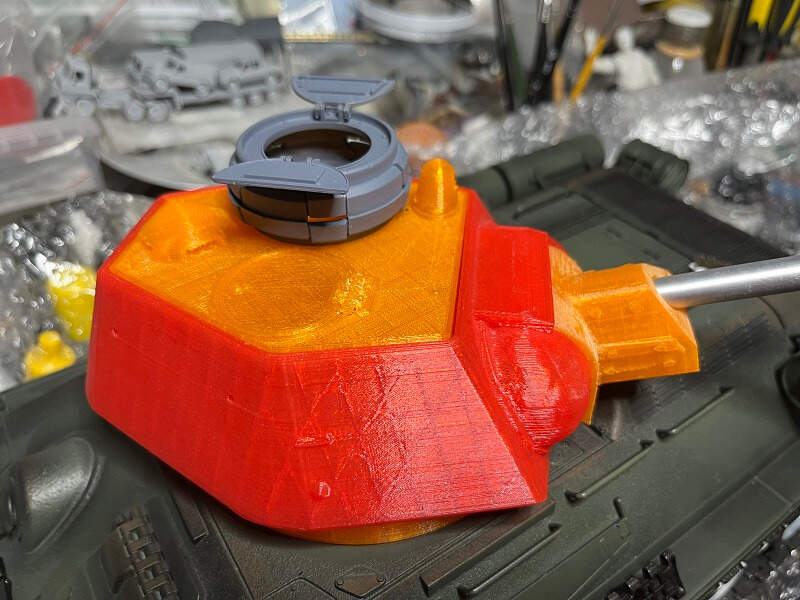

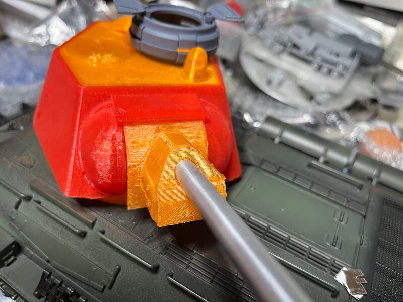

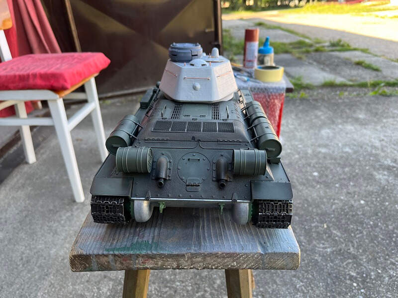

Poté nastalo studium materiálů a spousta zjištění co vše budu muset upravit, hlavně šlo o seříznutí poklopu nabíječe kvůli německé velitelské věžičce z Panzeru IV, pak přemístění pozorovacího periskopu před nabíječe, před věžičkou totiž blokoval průhled z čelního průzoru........a další spousta úprav........pak nastalo tmelící peklo, sedum vrstev a stále je vidět struktura po 3D tisku na některých místech kde to nešlo vybrousit. Nicméně stav je už přijatelný a dnes tank šel do lakovny
Zde jen s tmelem, před lakováním na suříkově červenou, to jsem bohužel skončil až za tmy, takže fota budou později.
Poklop s žabíkama je stále původní, nový už mám nastříkaný, ale musím ještě vybarvit interiérovou stranu než ho nalepím.
