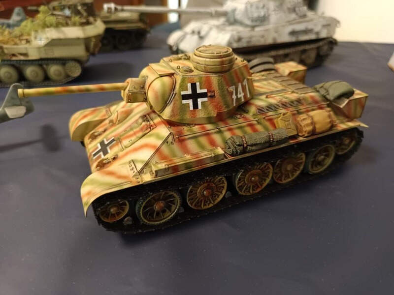

Chlapi, když nemůžu modelařit, tak jsem se trochu vrhnul na studium podkladů........narazil jsem na jednu drobnost která mi vrtá hlavou. Je docela hodně fotek kořistních T-34, ale na skoro žádné jsem si nevšiml že by němci používali válcové nádrže na naftu. Jen na nejznámějším Beutepanzeru mají zadní krabicové nádrže. Já na tanku nádrže mám tak přemýšlím jestli je raději neodstranit. Že němci nádrže nepoužívali dává jistou logiku, ruské tanky prakticky neznaly slovo podval a do boje jely i desítky ne li stovky kilometrů po vlastní ose tam nádrže mají opodstatnění, kdežto němci co nejvíce používali kolejí a podvalníků. Tanky pak jely na bojiště maximálně kilometry nebo nižší desítky kilometrů.........

A keby si skúsil postaviť tento z Estónska. Ten zrejme nádrže mal.

Romane, díky
Hlavně ta fotka sněhové sedumdesát šestky pro mě má cenu, dokonce je videt že měla hranaté blatníky, já měl za to že hranaté se dělaly až od T-34/85. Každopádně ta bílá je typ co dělám včetně věže, německé velitelské věžičky, ořezaného poklopu nabíječe a otočného periskopu před nabíječem. Nádrže tedy nechám, ale asi jen dvě zadní.

Drejku,
nádrže jsem stočil z plechu a původní z Trumpety někde zůstaly, ale musel bych pohledat s nejistým výsledkem...
Ale zkus taky zvážit tu plechovou variantu, líp se otlouká

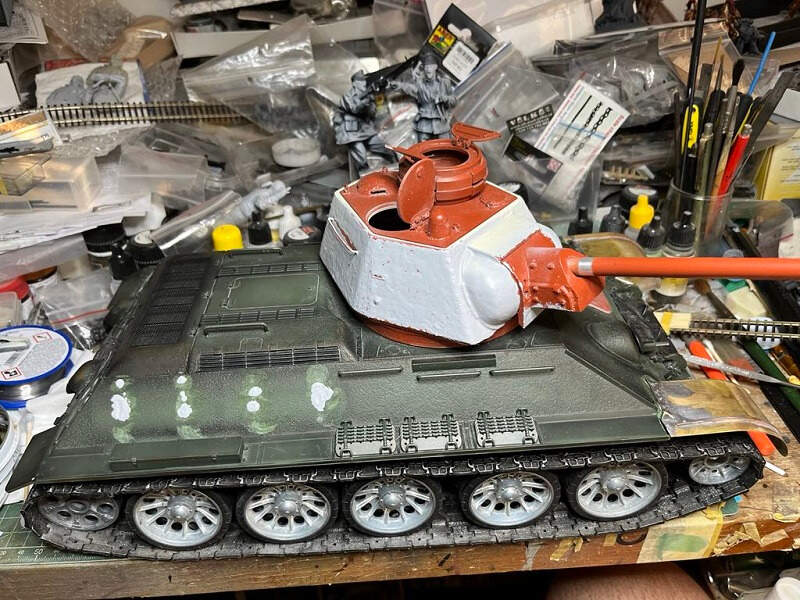

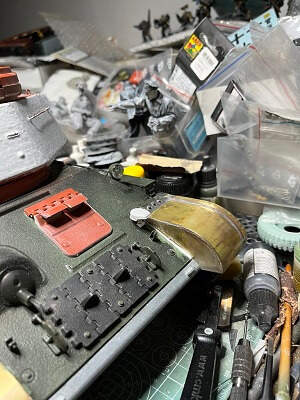

Koukám že už dva roky jsem nic nedal.......ale pomalu se to zase rozjíždí, po zkrášlení Haklu kterej už byl k vidění na Lešanech jsem se opět pustil do projektu T-34.
Mašina předně dostala od Radovana nové blatníky.
Taky světlomet notek a dekl s otevřenýma žabíkama

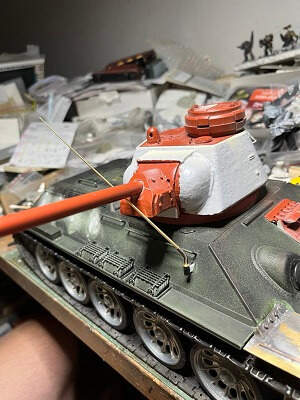

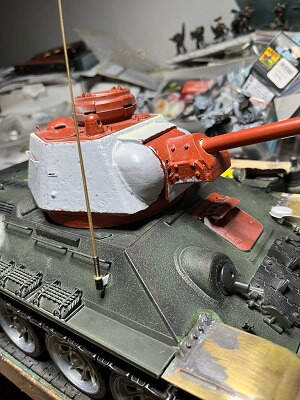

Jak se říká bez spojení není velení, takže ke sluvu přišla i instalace antény pro Fuga

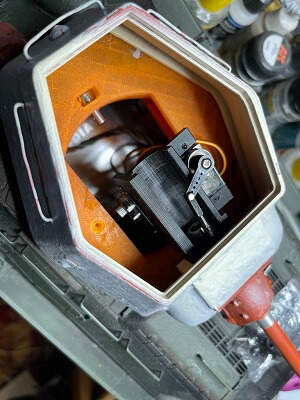

Nevadí mu ani otáčení věže s kanonem

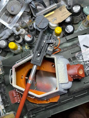

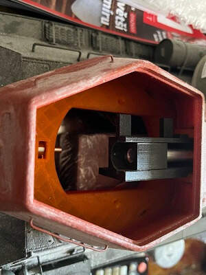

No a pak příšla na řadu věc kterou moc rád nemám a tou je mechanika kanonu.
Nevím na kolik půjde přehrát video z funkce náměru a zákluzu hlavně
https://www.rajce.idnes.cz/otzdrake/alb ... 1684383972
https://www.rajce.idnes.cz/otzdrake/alb ... 1684383984
Celkově by měla mašina nakonec vypadat takhle (na výstavě v Hlubočkách byl přímo model stroje který dělám ve větším měřítku).
Ještě laboruju se soustruhem a kolama bez bandáže tak uvidím co z toho vyleze.......zatím bude jezdit na bandážovaných.

Pěkné, pěkné. Já bych kola moc neřešil, existuje dost fotek kde mají pouze bandážová kola. V případě nutnosti(poškození) tam dali co měli zrovna po ruce a neřešili jak to vypadá, hlavně, že to co nejdřív jelo do boje.
Hranatý bedny na kanystry bych tam dal určitě.
