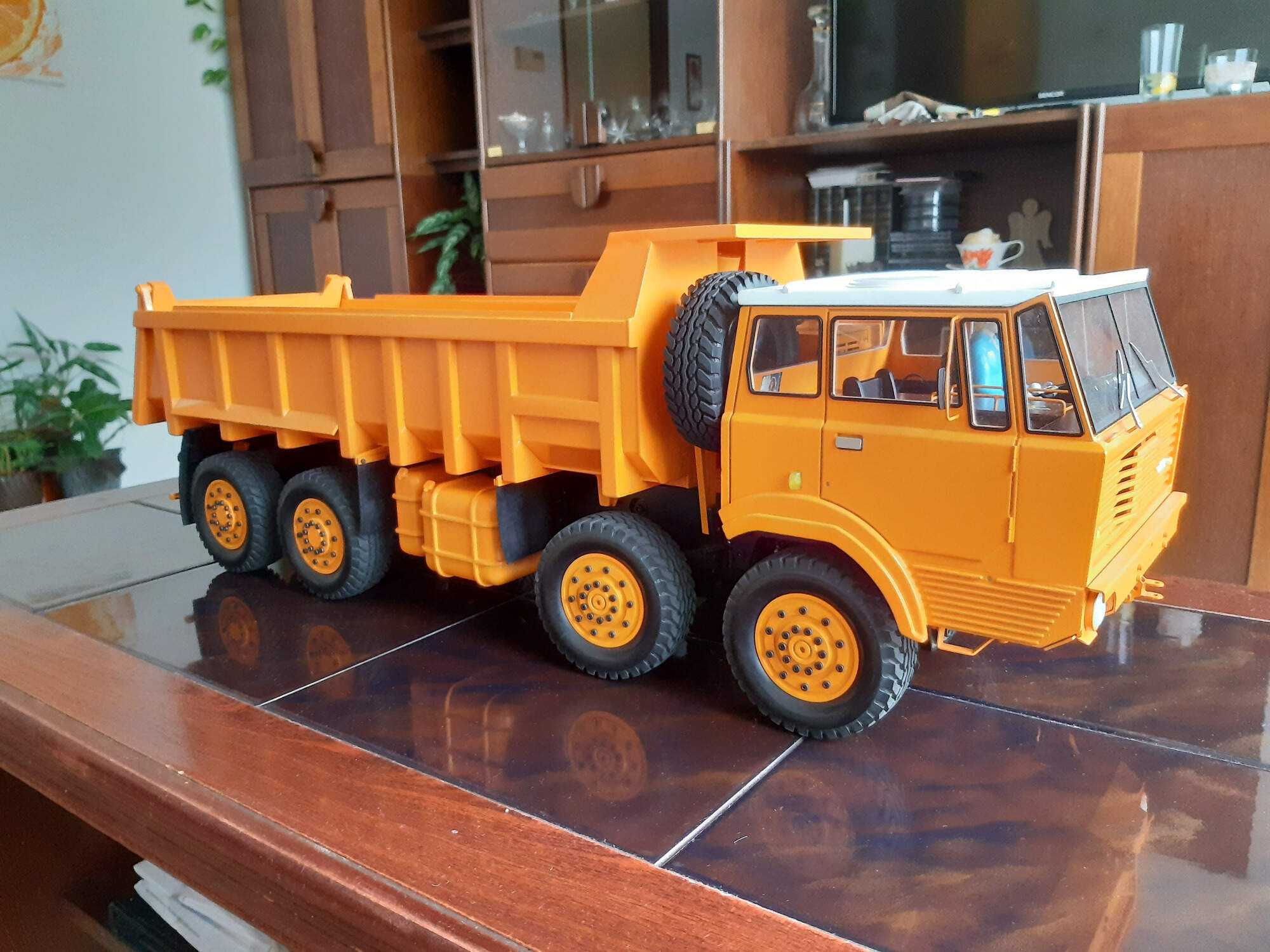

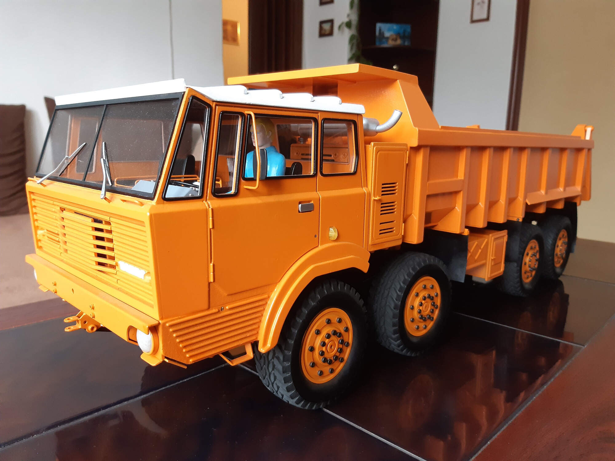

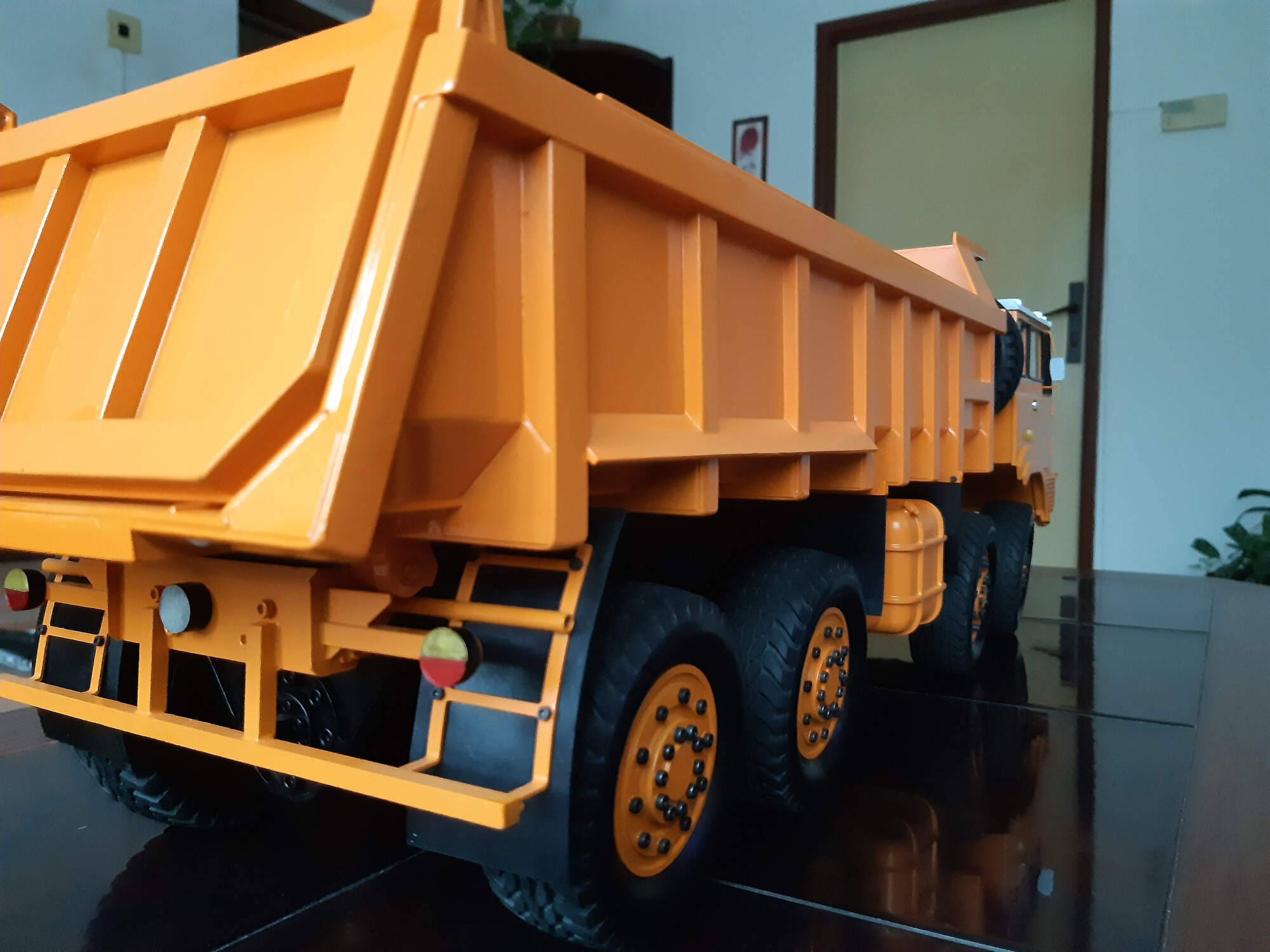

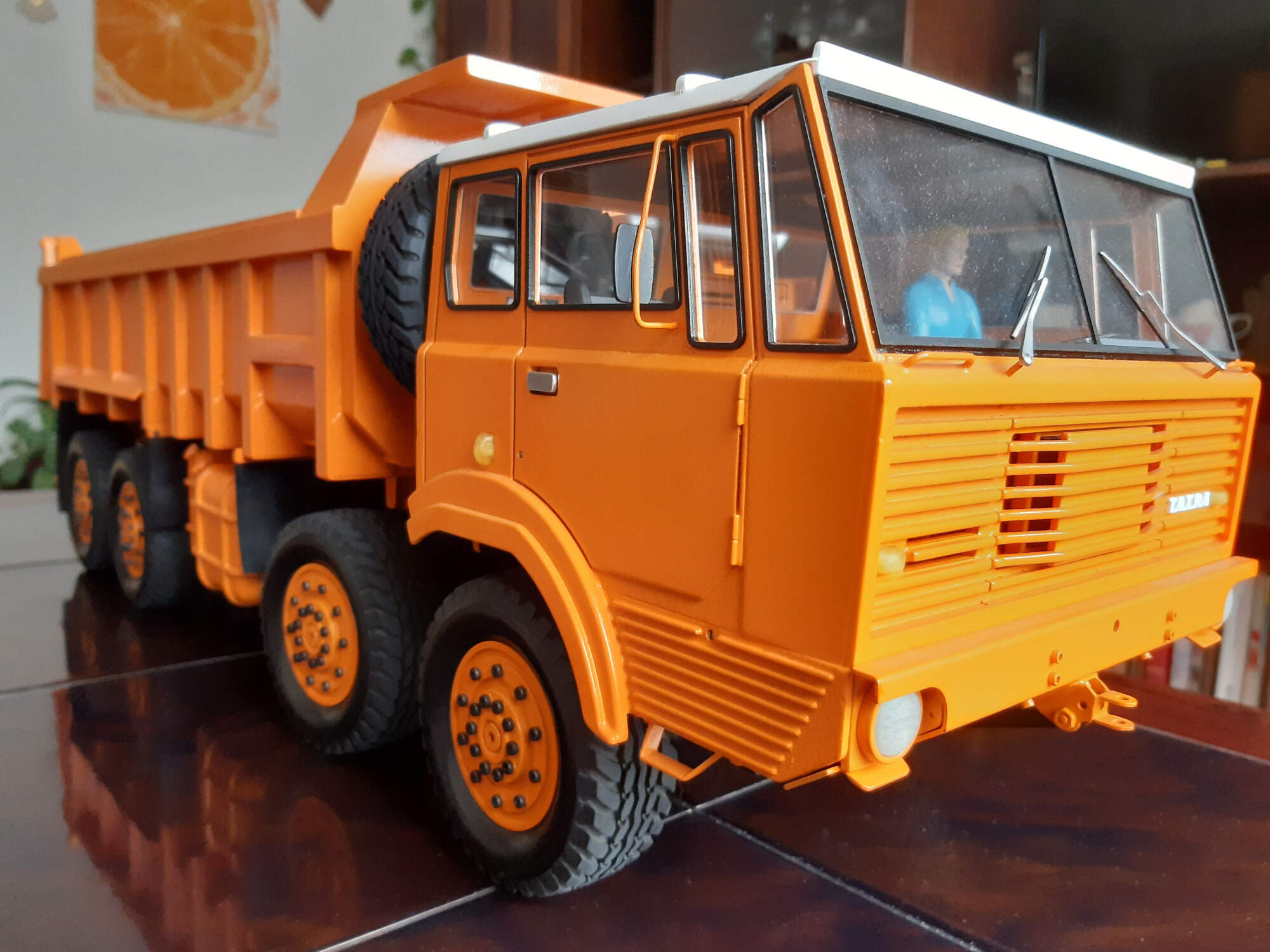

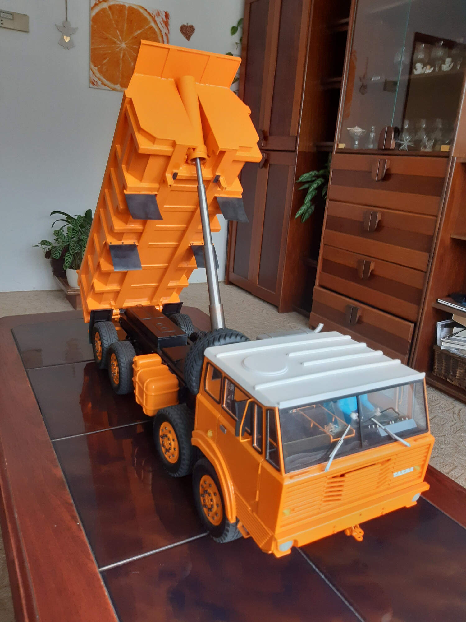

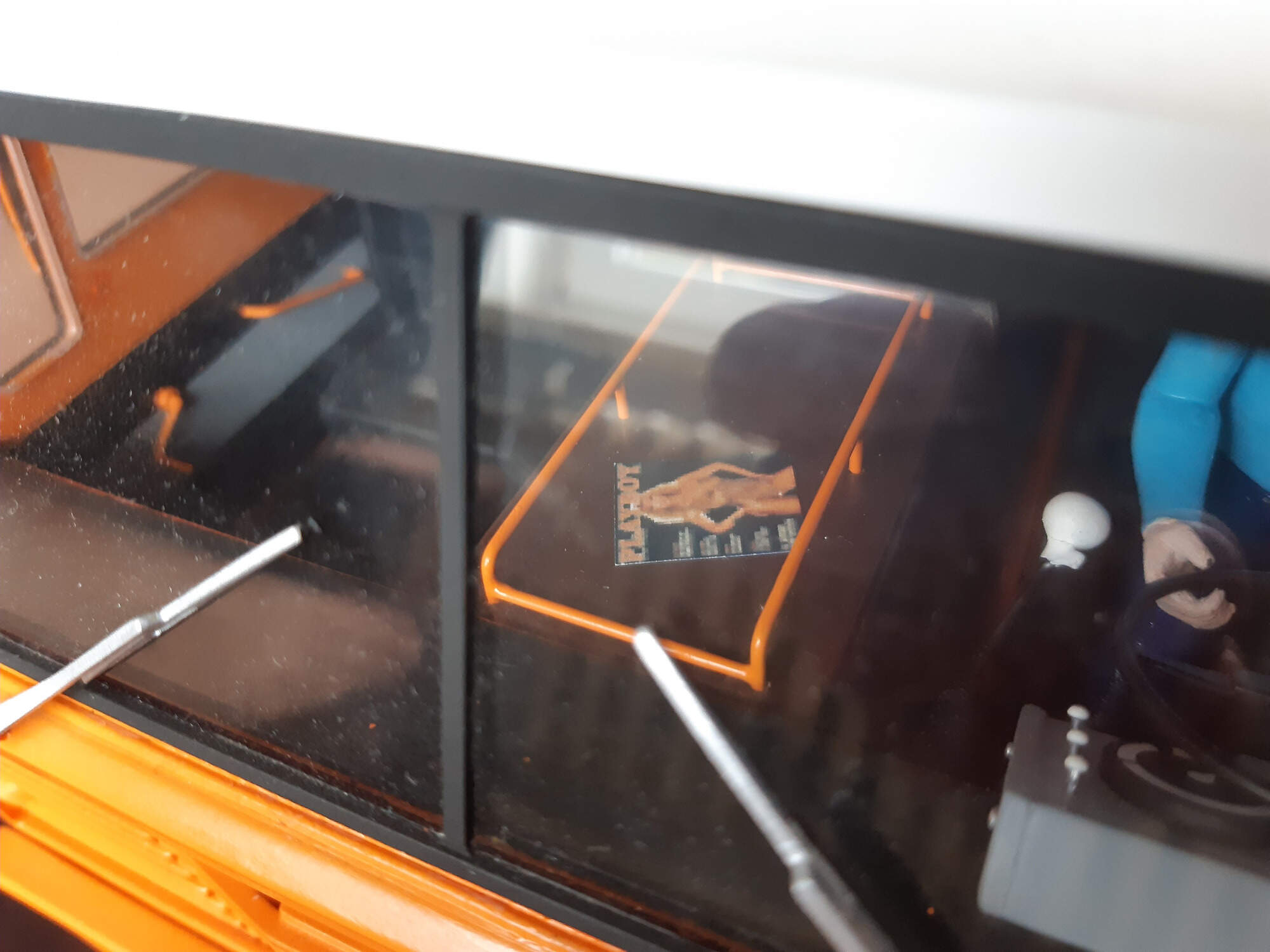

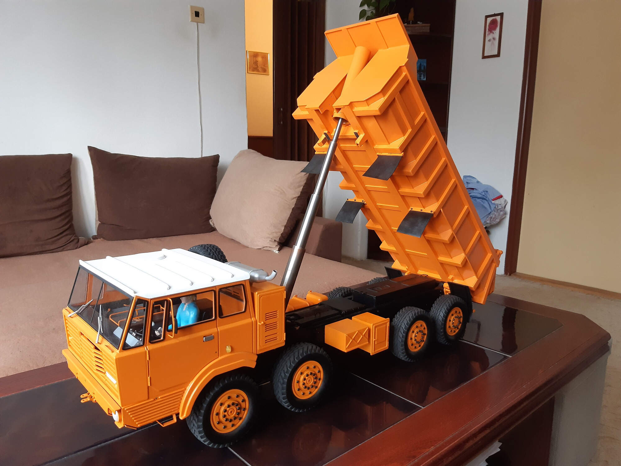

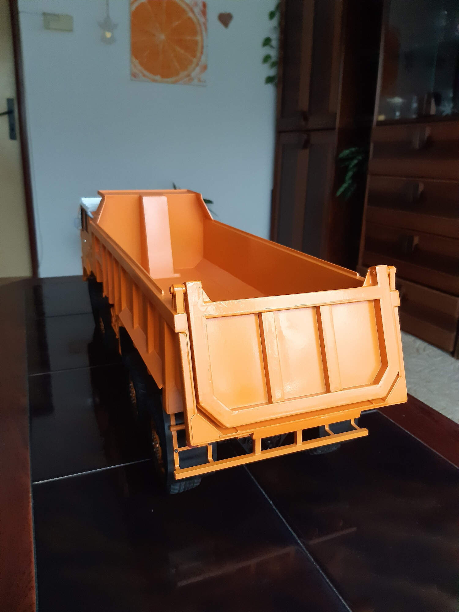

Tak hotovo. Musím říci, že projekt mi zabral více času než jsem si plánoval, ale bylo to dáno poměrně dlouhými "pauzami" v realizaci. Musím také říci, že postavit tank ( německý a samozřejmě do určité "hloubky" detailu ), je mnohem jednodušší

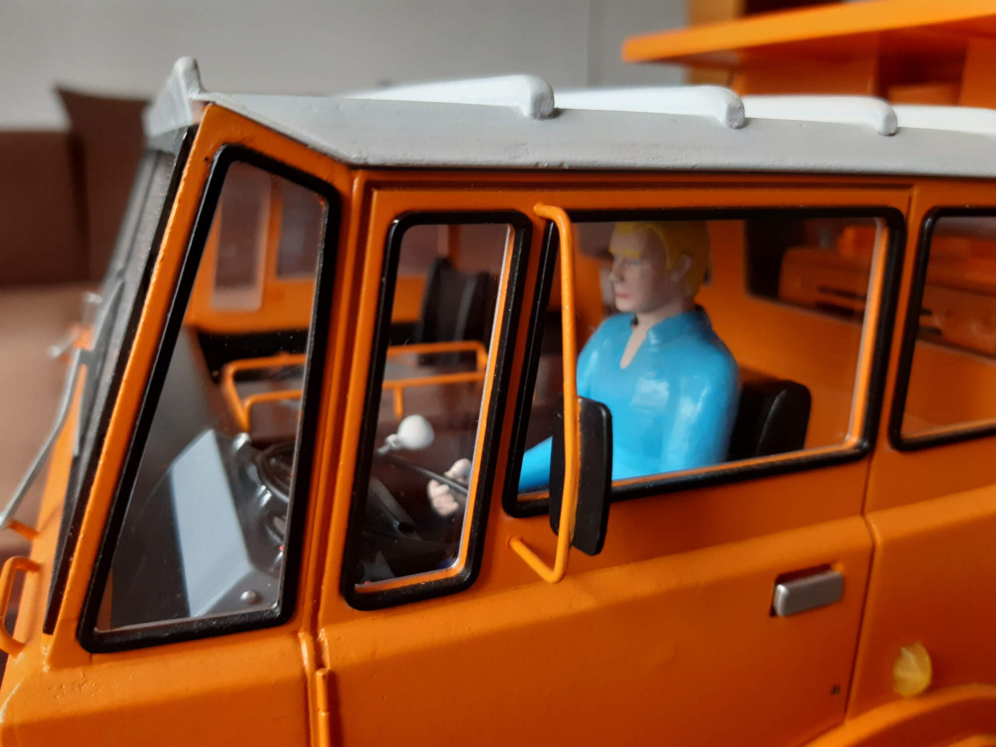

Chci také tímto poděkovat Jendovi26 za poskytnutí souborů pro tisk řidiče a vytisknutí loga TATRA, na čelní masku
... a tady je pár foteček

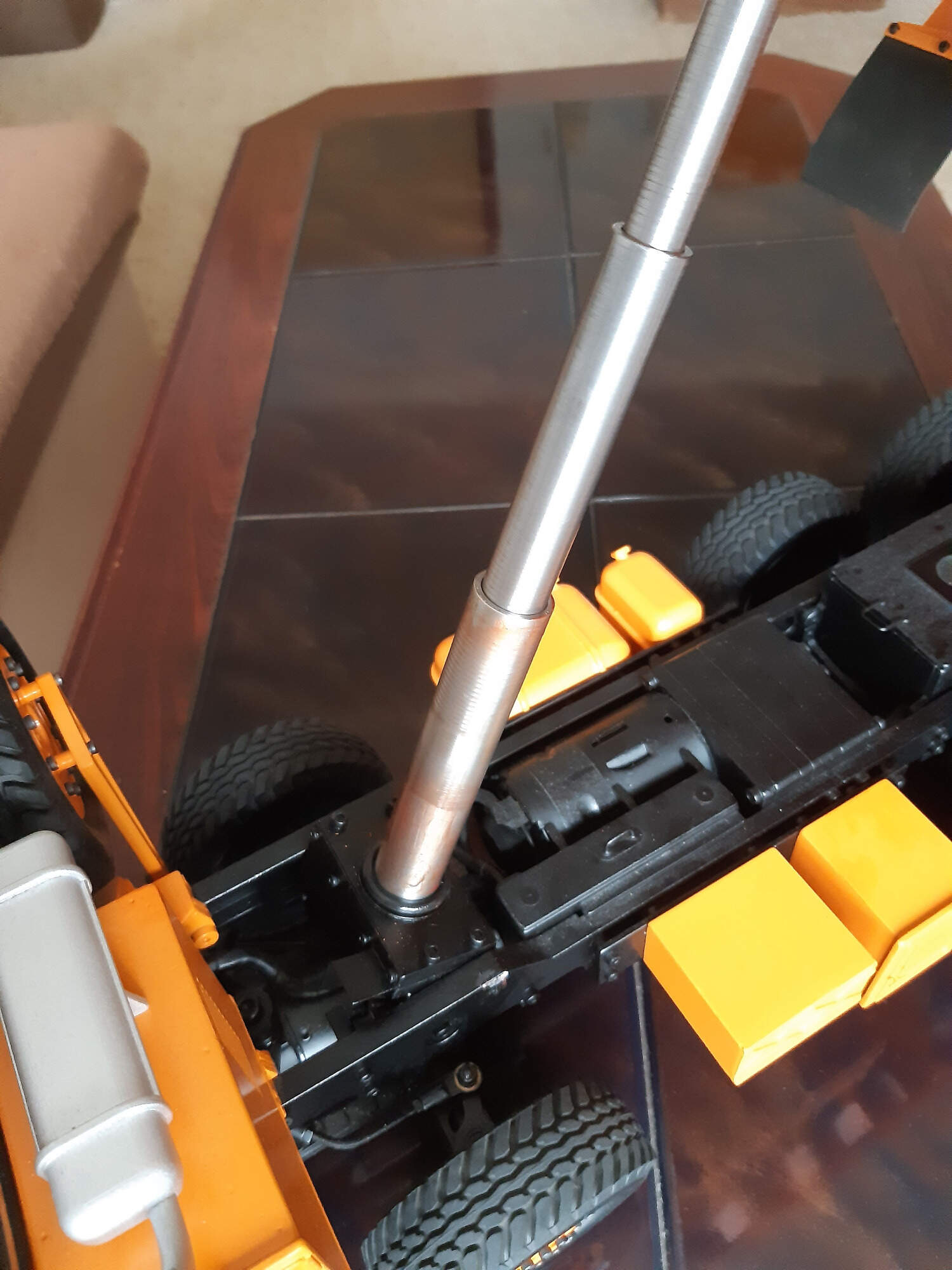

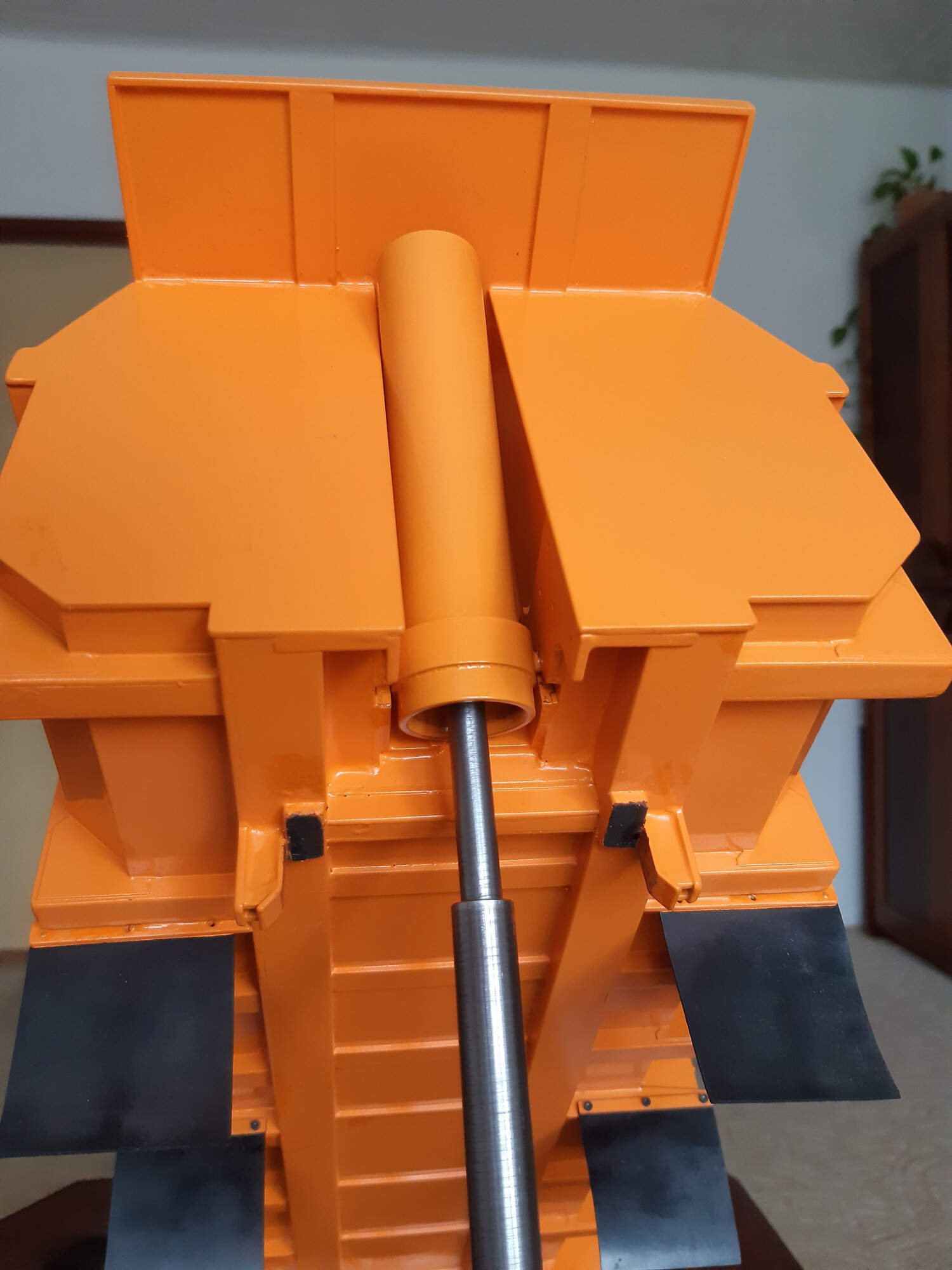

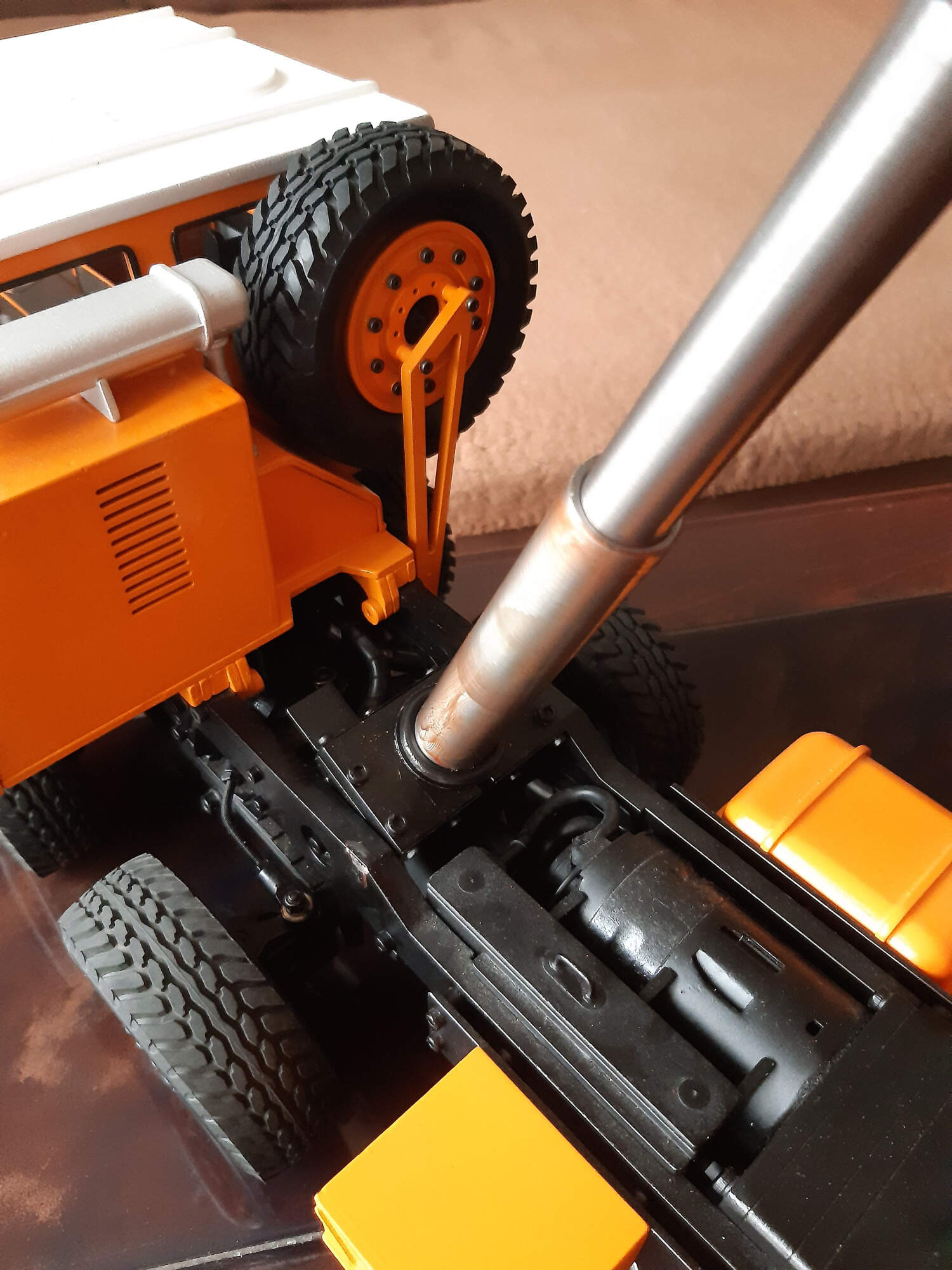

A tady je videjko zdvihu korby závitovým teleskopickým pístem, který funguje přesně tak, jak jsem ho zkonstruoval. Maximální úhel zdvihu korby, při plně vysunutém pístu, činí 47°. Hlučnost převodovky pístu je dána jednak kombinací samotných převodů a také větší zubovou vůlí mezi ozubenými kolečky, protože z hlediska funkce nebylo možné udělat převodovku prachotěsnou.
Naposledy upravil(a) PetrNC dne 16 bře 2024, 18:21, celkem upraveno 1 x.

Za mě naprostá paráda, těším se až to někde uvidím naživo
Jen nevím jak ostatním, ale mě nejde přehrát to video.
- Příspěvky: 1344
- Lokalita: Náchodsko
Už je to opravené ....
- Příspěvky: 799
- 5
Funguje to poradně
