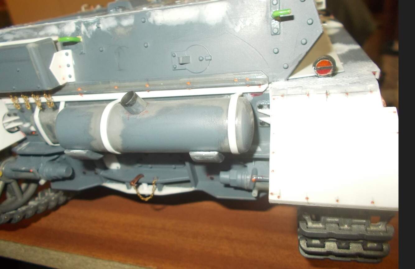

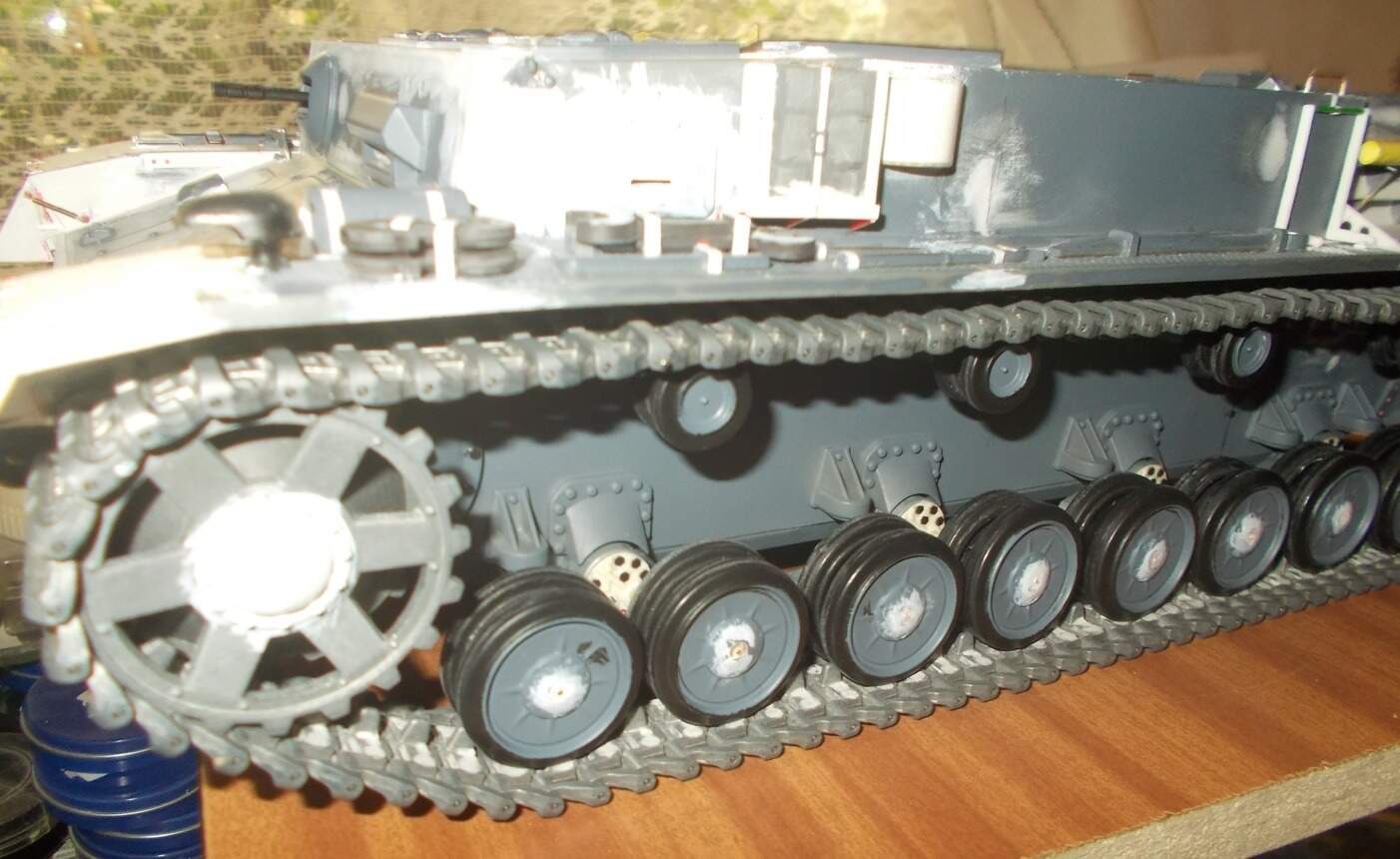

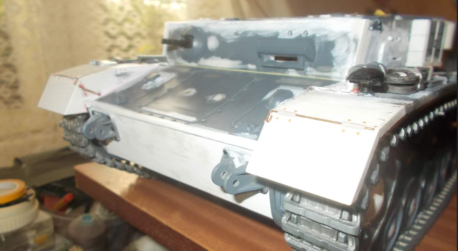

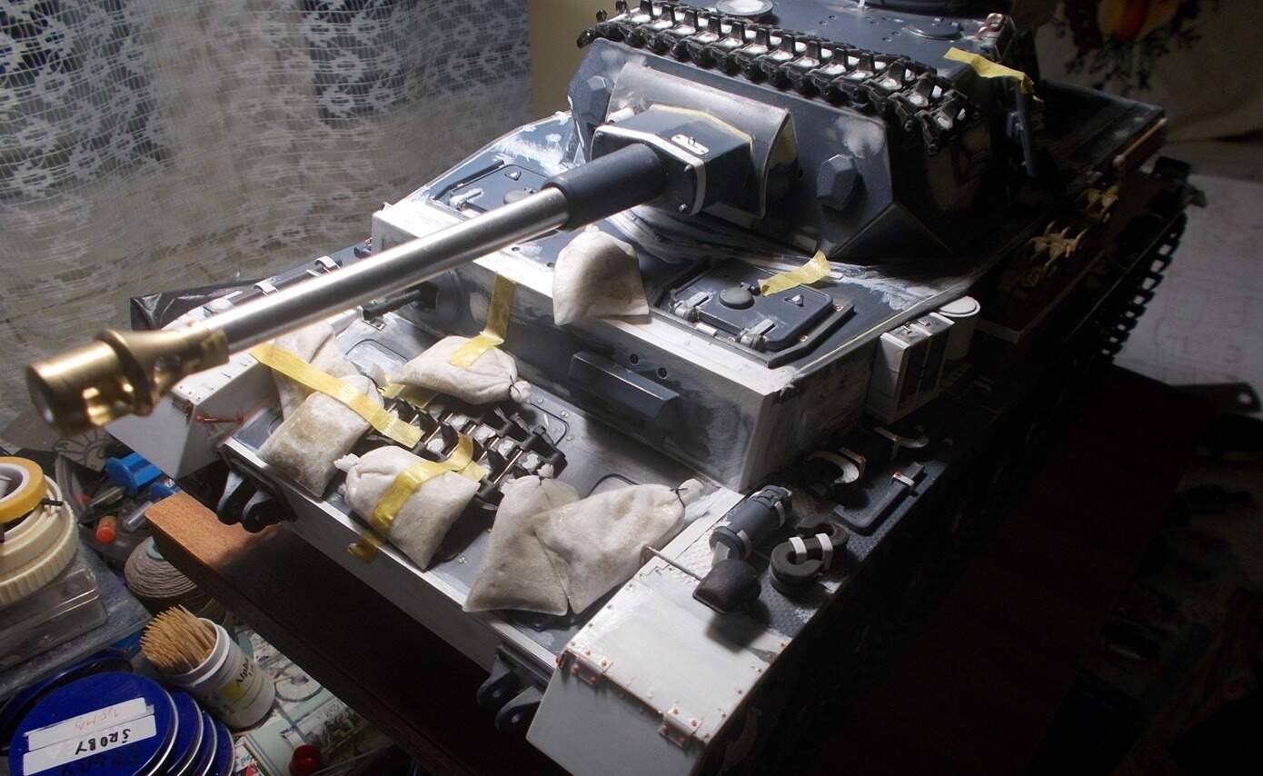

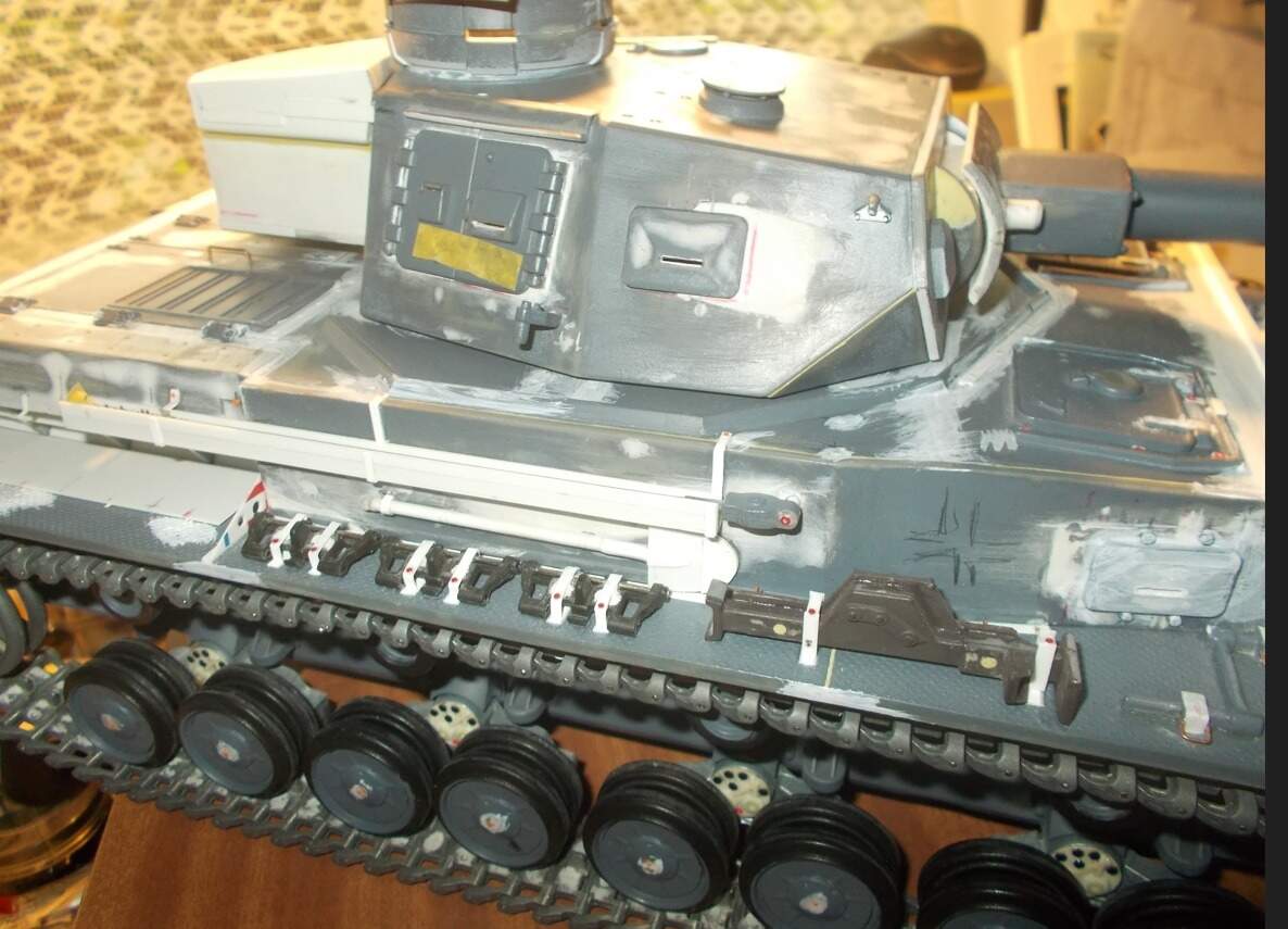

v sucasnej dobe je v polnej dieni pz IV , cielom je spravit model tanku z bojov v severnej afrike v 1942 na bojisku alam el halfa v lybii. tank je od torro. ma tk 7, kovove pasy, ramena pojazdovych kolies, tazne a napinacie koleso, ocelove prevodovky.
lepim podla vykresu z polskej monografie, tank bude velmi skora verzia g / od verzie f2 sa lisi novym kanonom/

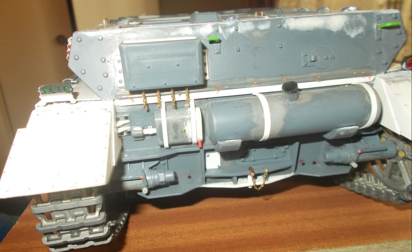

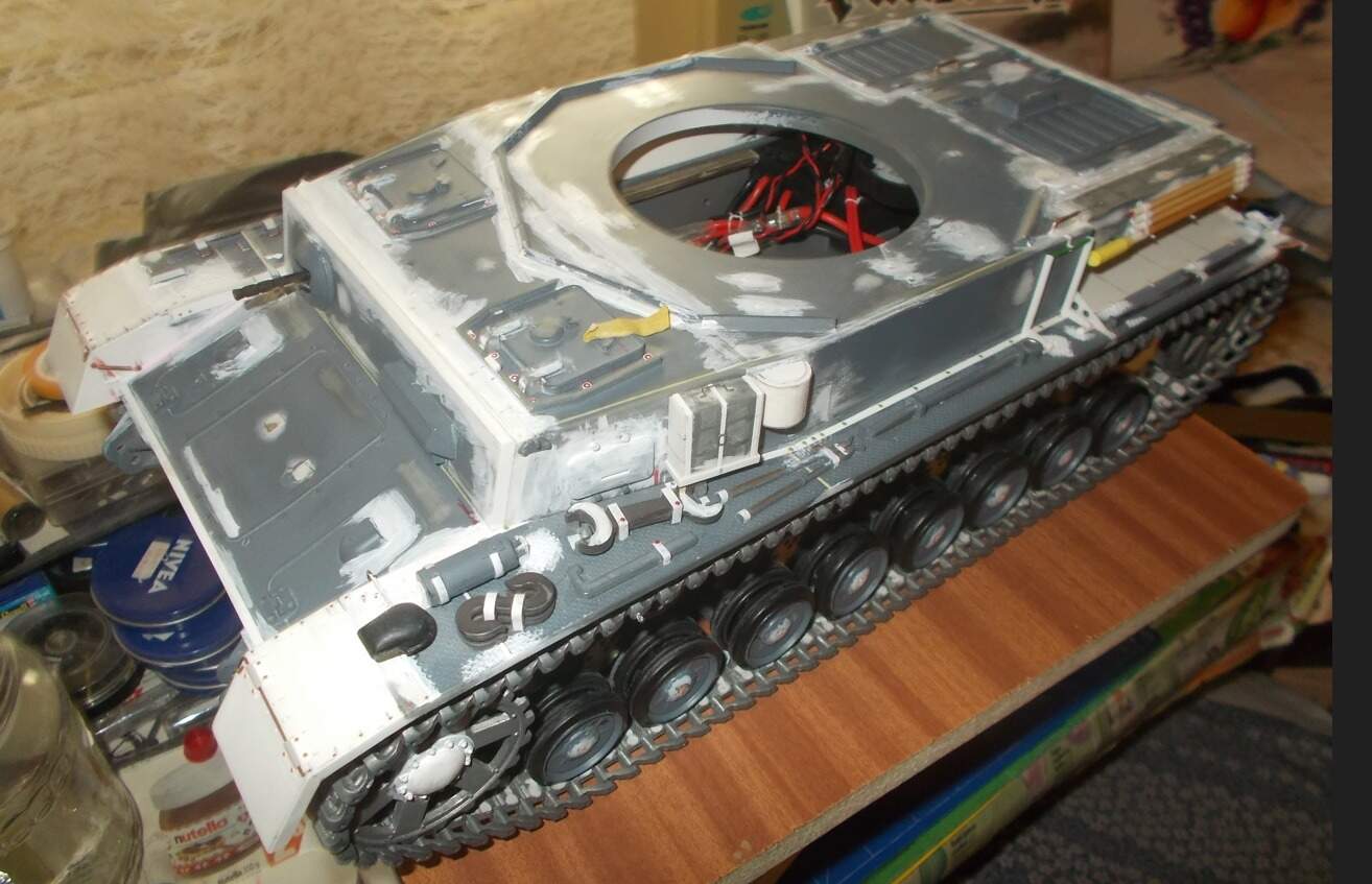

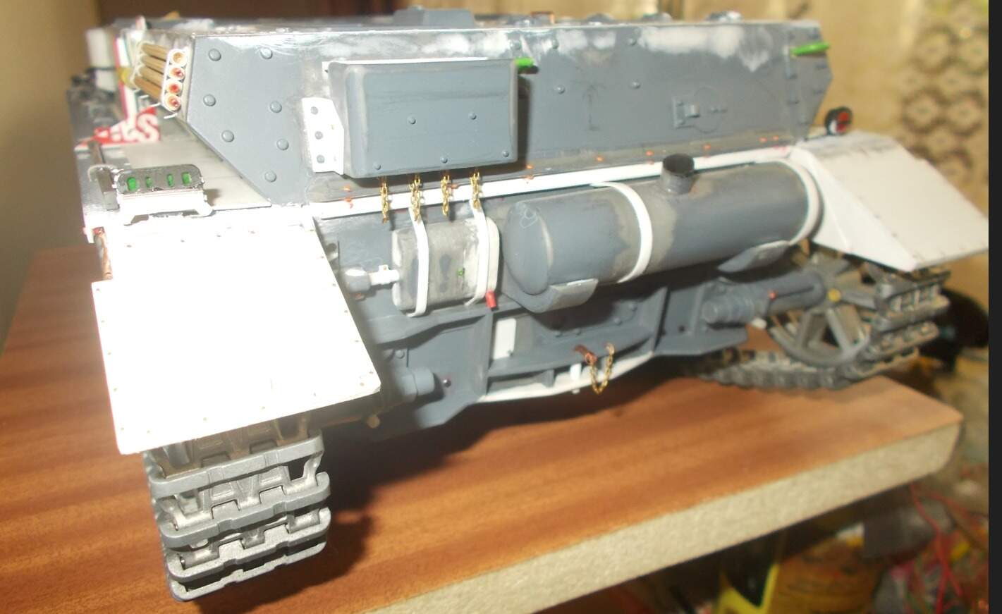

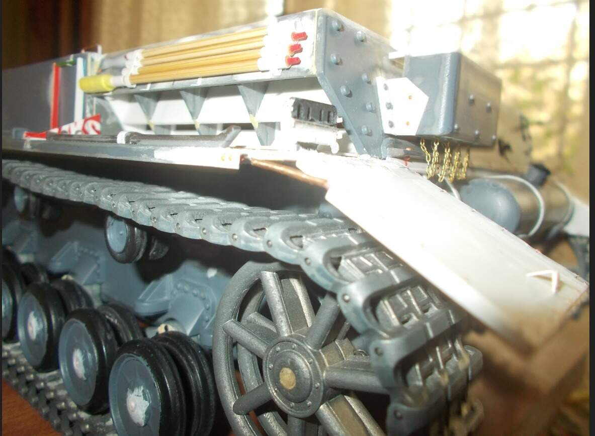

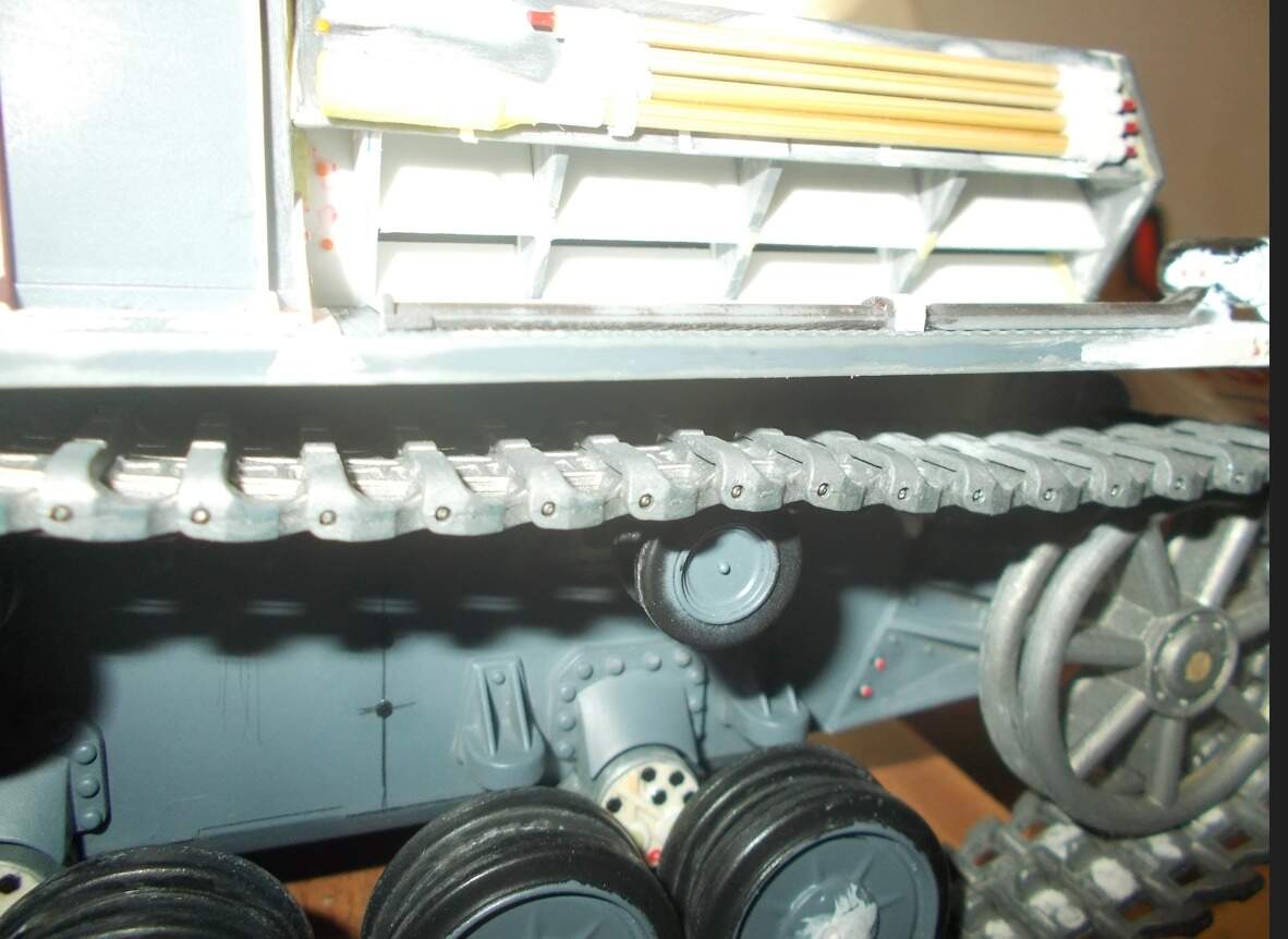

-spodok tanku je skoro hotovy:
loziska su namontovane na oskach hnacich kolies, prevodovky su z predu zdvihnute o cca 3 mm, skrarene ocelove pera na pojazdoch, zospodu odbrusene 4 velke stuple, napisy a doplneny unikovy prilop , posledna kladka je posunuta dole o cca 3mm, svietiaci notek a kolonove zelene svetlo, svietiace male koncove cervene svetlo a svietiace oranzove brzdove svetlo/ ked tank postoji nachvilu sa rozsvieti/, prestahovany hlavny vypinac na novy drziak na vani pod priklopom nad prevodovkou, funkcna sklapacia antena, bocne ziabre na nasavanie vzduchu do motora su nove - spravene podla originalu, prerobeny drziak dymovych granatov, nove predne a zadne blatniky, predny pancier s priezorm sofera je posunuty dopredu, novy vyterak,/k modelu vyterak nepribalil vyrobca /, led gulometu vymenena za vysokosvietivu studenu bielu,....

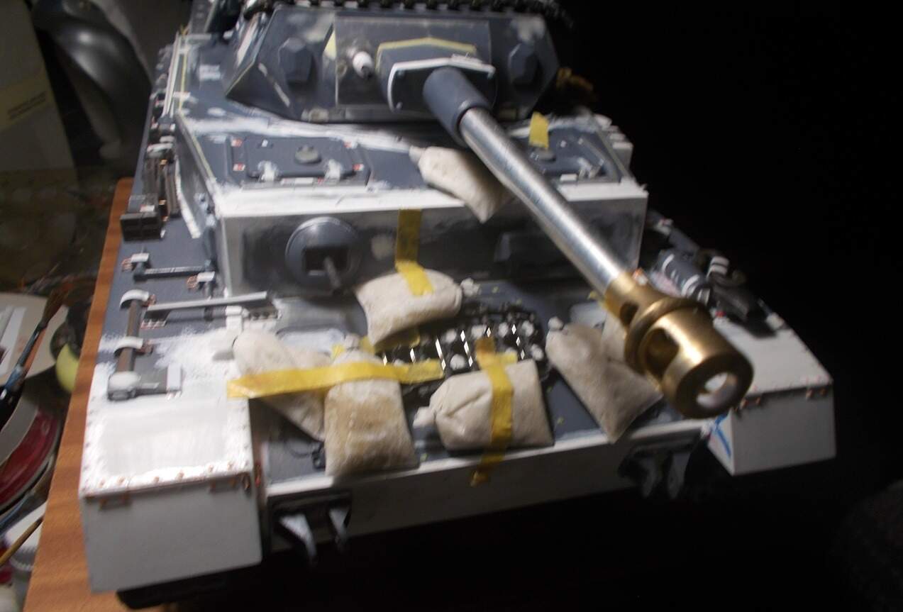

nater bude oskrabany- olupany africky ,skusim spravit nieco taketo
pokracovat sa bude vezou...

Pěkná práce, odřeniny budeš dělat loupacím přípravkem?
Příspěvky: 624
Re: PzKpfw IV , boje v severnej afrike 1942
Áno,mám dve možnosti,lak na vlasy alebo lupaci prípravok od miga jimeneza. Vyskúšam čo pôjde lepšie, testovať budem na veľkom starom umelo hmotnom kvetináči.
Příspěvky: 568
Ještě je jedna možnost, pokud to mají být malé defekty laku, stačí posypat vlhkou kuchyňskou solí, přestříkat, po zaschnutí nátěru odstranit. Jednou jsem zkusil, docela to fungovalo. Když budeš v tom testování můžeš to také vyzkoušet. Držím Ti palce.
*BYE* *BYE*
Radek.
Příspěvky: 1150
Lepší je od miga a hlavně jen slabou vrstvu barvy kterou budes loupat a pracovat po částech tzn nejdřív věž pak trup atd. Když barva přeschne jde to pak špatně loupání a jak psal kolega solná verze taky není špatná ale osobně jsem nikdy nezkoušel

Doporučuji použít loupací přípravek od Miga než laborovat s nějakým neověřeným lakem na vlasy. Oni ty loupací přípravky jsou teda vlastně taky laky na vlasy, ale už konkrétní, modeláři odzkoušené.

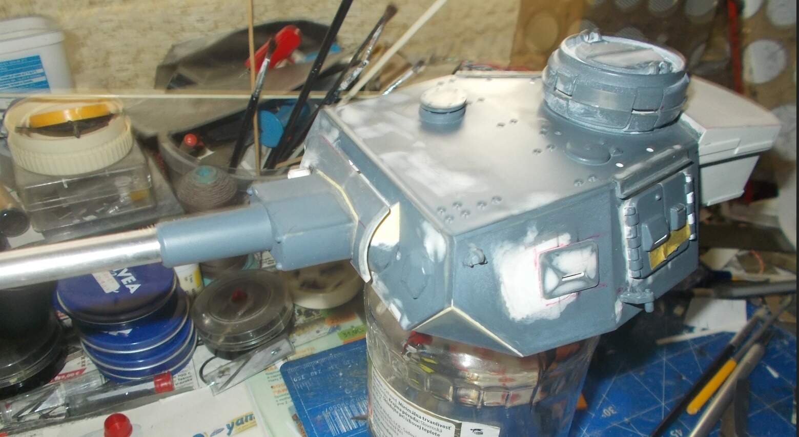

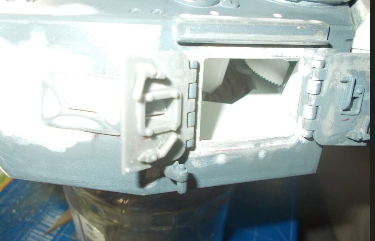

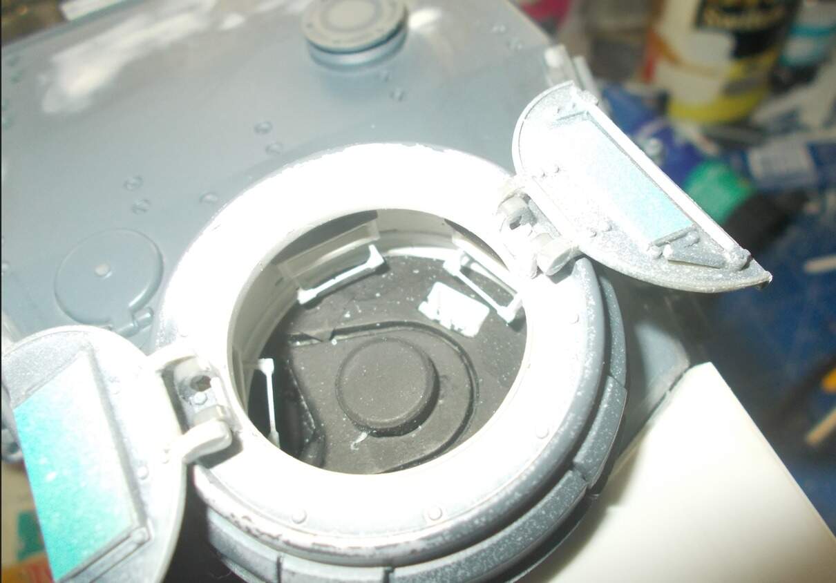

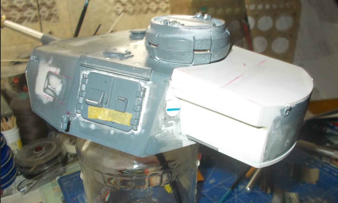

pokracovanie montaze : veza
- skratena gulickova mechanika/ struna a udernik isli do smeti/ , kupovana kovova hlaven zdvihnuta do spravnej vysky, orezany stit kanona, infra led isla do smeti - nebolo na nu miesto, prerobeny vojak, nove vnutro vezicky, orezana a preoperovana rommelova krabica na vezi / od vyroby je tam krabica z pz III/
v hlavni je vysokosvietiva 3mm led , zavesne haky na vezi orezane do tvaru aby to boli ozaj haky, posunuty priezor na boku veze, na dveroch veze su vyrezane klucky, veza znutra natreta na bielo,....
- zaujimavost: znovu nejde led druheho gulometu, rovnako ako u panthera, ide len zvuk , led nesvieti. elektronika je tk 7 je rovnaka,
-pokracovanie nabuduce.....
Příspěvky: 507

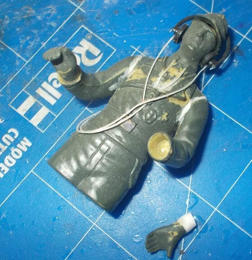

Pěkná práce, hezky se s ním mazlíš. Jenom ten velitel, ten je hroznej. Dají se sehnat daleko lepší figurky přímo pro Pz IV nebo Pz III.
Radovan Preč
Příspěvky: 244
Lokalita: Ostrava
Příspěvek od Radovan Preč »
ahoj máš to hezky rozjety model, určitě to bude ozdoba všech tankodromu tak se přiklánim ke Kremakovi ten pajdulák tam prostě nepatří. Toliko práce a on ti to bude jen kazit. Měl bys ho převelet nekam jinam a dosadit do osadky nového velitele tanku. ;)
Příspěvky: 624
stavba tanku je nateraz skoncena. model bude cakat do leta ked pojde do lakovne.nalepky su objednane ,pridu cca v maji.
vojak zatial zostane v sluzbe, az zozenem lepsiu tak ho vymenim / idealne by boli velitel a dvaja sediaci vojaci v otvorenych dverach veze/,
v modelarskych obchodoch v sr som zatial nenasiel vhodne figurky.
