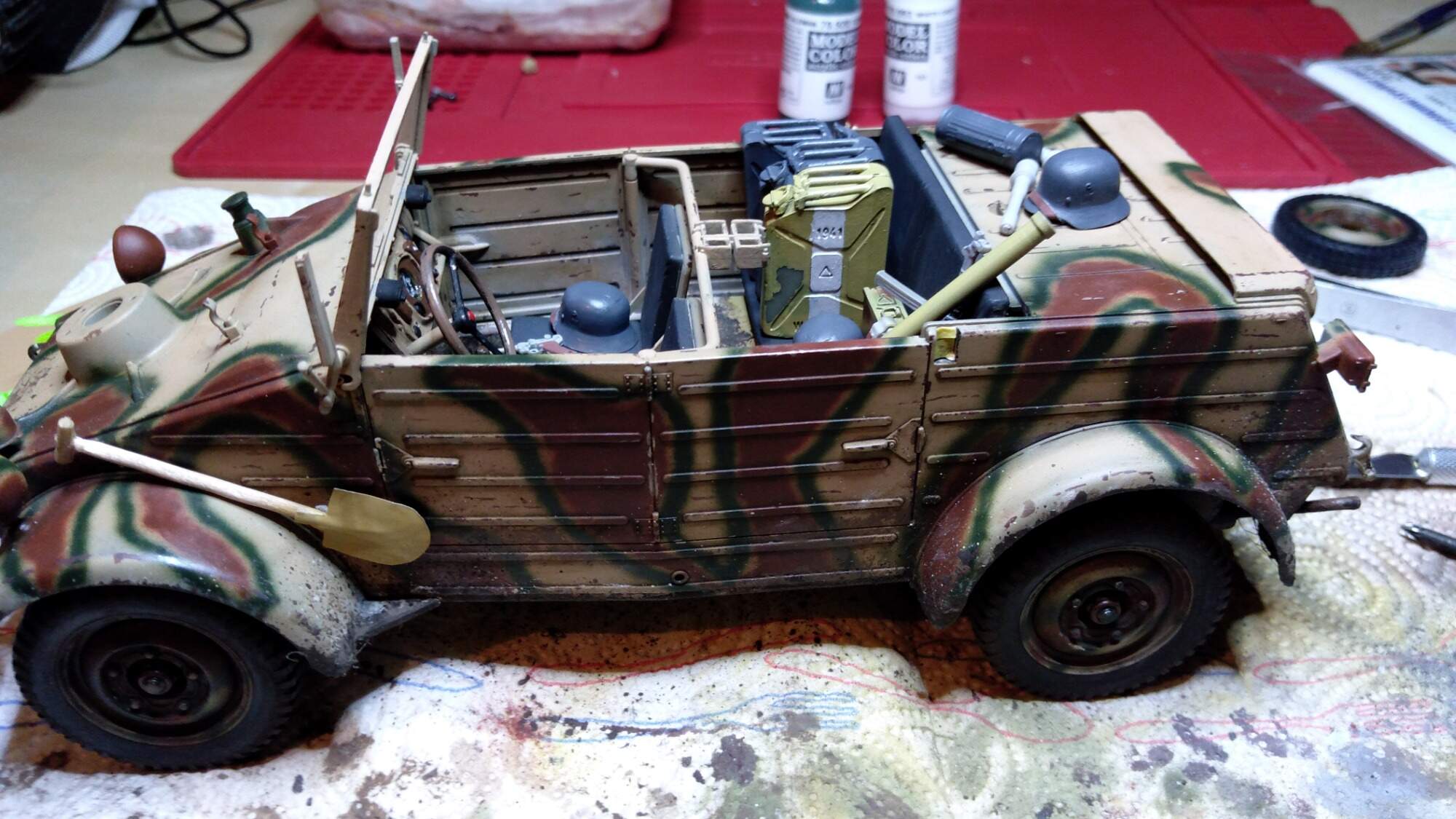

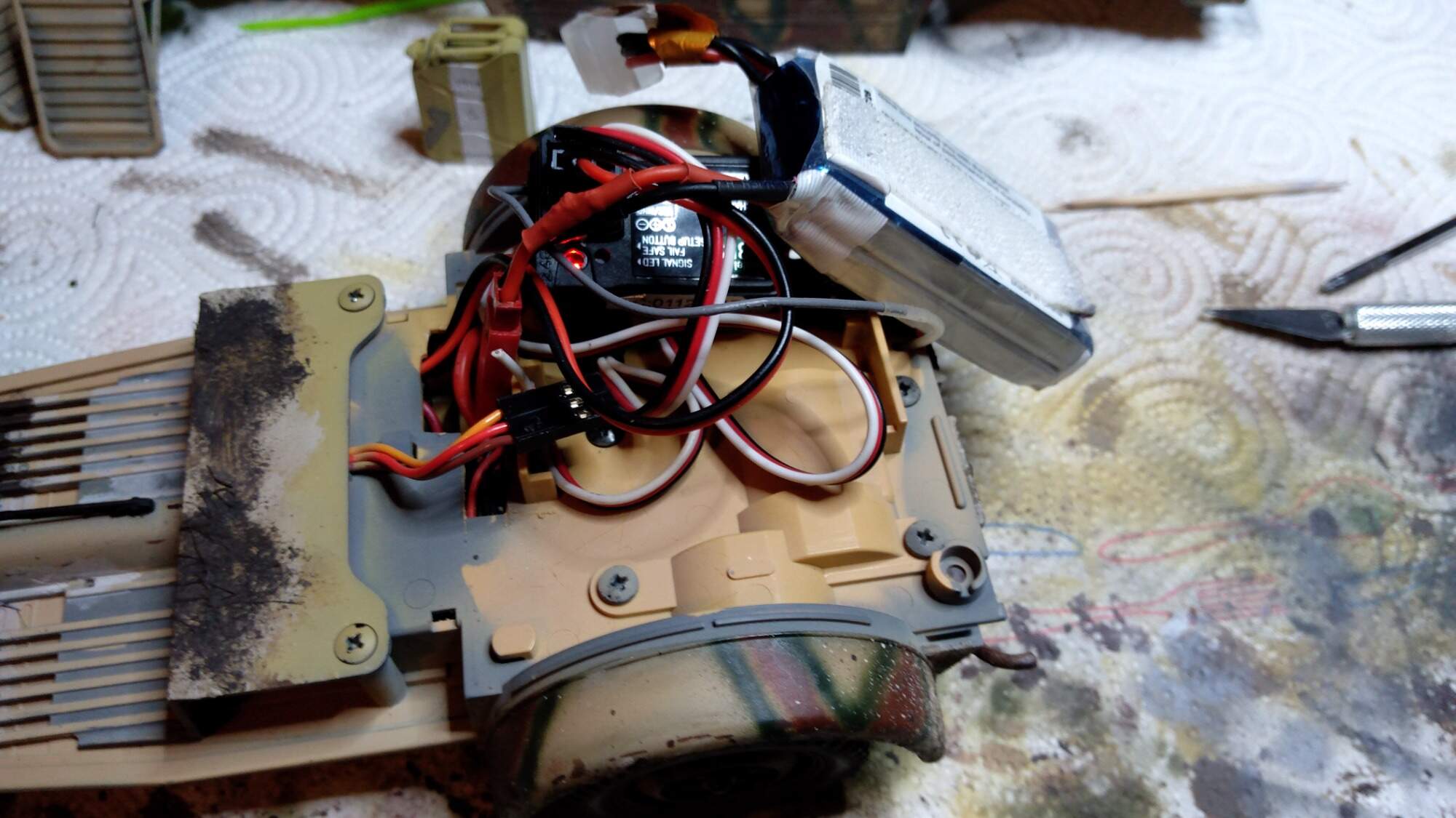

Tak jsem se rozhodl že ho nechám bez elmodu, jen koupím menší baterku a upravím kablíky :D

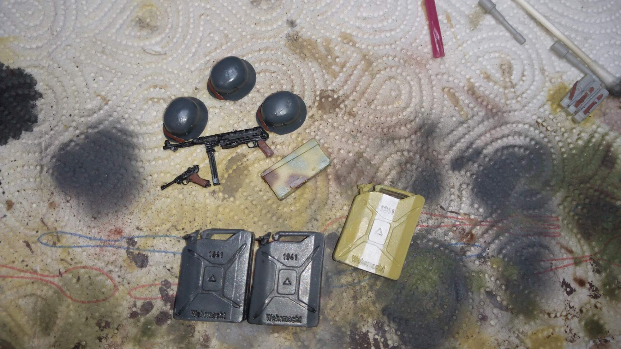

No a aby nejezdil prázdný tak jsem mu přidal nějaké doplňky. Jsou to resinové odlitky od Vládi. Jen na nich moc nedrží barva, asi je budu muset trochu přebrousit před barvením, ale to nechám až na příště, tyto opravím a zalakuju a dodám jin nějakou tu patinu.

Jak pises, ze ti nedrzi barva, cim to mas podstrikle jako zaklad?
Na resinových odlitcích sem tam zůstává mastnej separátor, chce to před stříknutím základem očistit (stačí většinou jarová voda) nebo lehce obrousit jemným smirkem, pak barva drží, s Vláďovými kanystry jsem po očištění nikdy neměl problém že by barva nedržela.
Odnašťoval jsem to lihem, ale asi málo, pak jsem to nastříkal surfem
ShiSo
Příspěvky: 3
Registrován: 20 bře 2015, 11:05
Lokalita: Praha
Příspěvek od ShiSo »
Zkusil bych to odmastit benzinem a pak jak pise Drake lehce prejet jemnym smirkem. Jako zaklad pouzivam obyc Duplicolor a drzi pekne i na resinu.
Zkusím to na dalších, nebo jestli ta barva úplně opadá tak i na těhlech
Barva drží lépe, nechal jsem ji déle zaschnout, pak jsem jí zalakoval a dál na ní wash

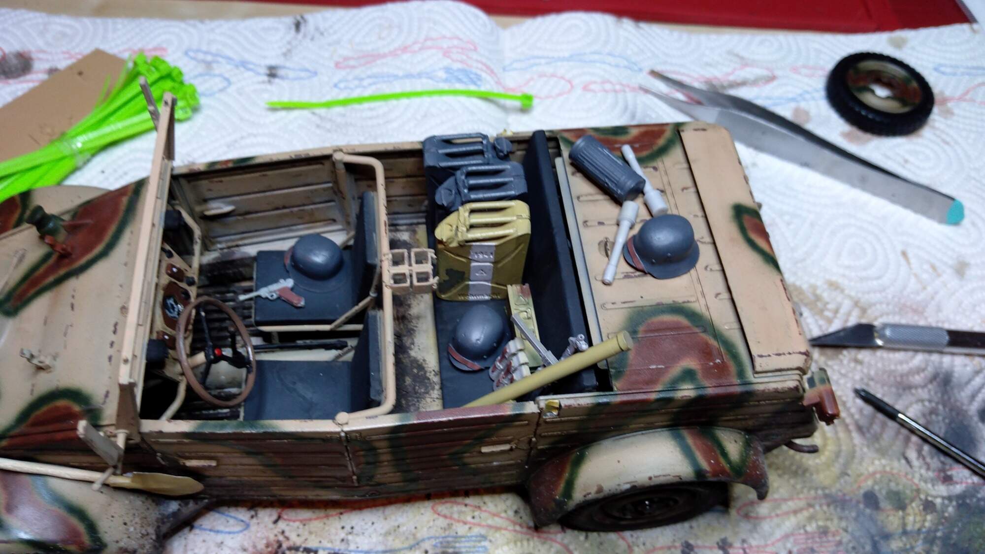

Vláďo helmy přebarvím, ten kastlík jsem dělal maskovaný podle té druhé fotky, ten už nechám jak je.
Ještě objednám menší baterku a jsem ready na akce :D
