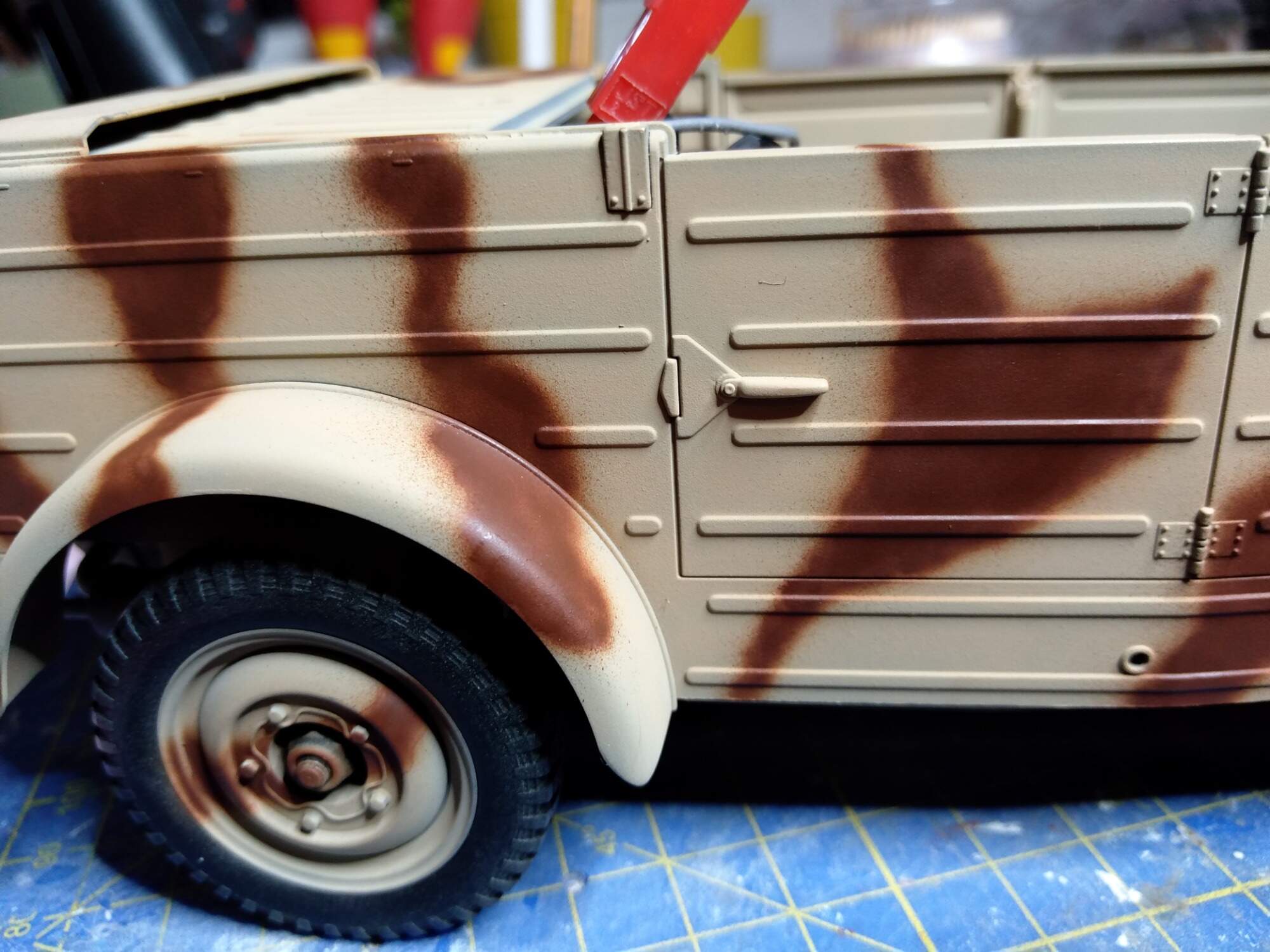

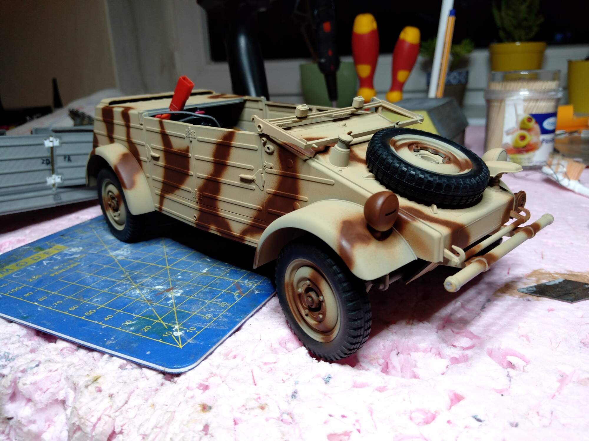

Doufám že se to sjednotí :D
Jinak, na tu projížďku se těším :D

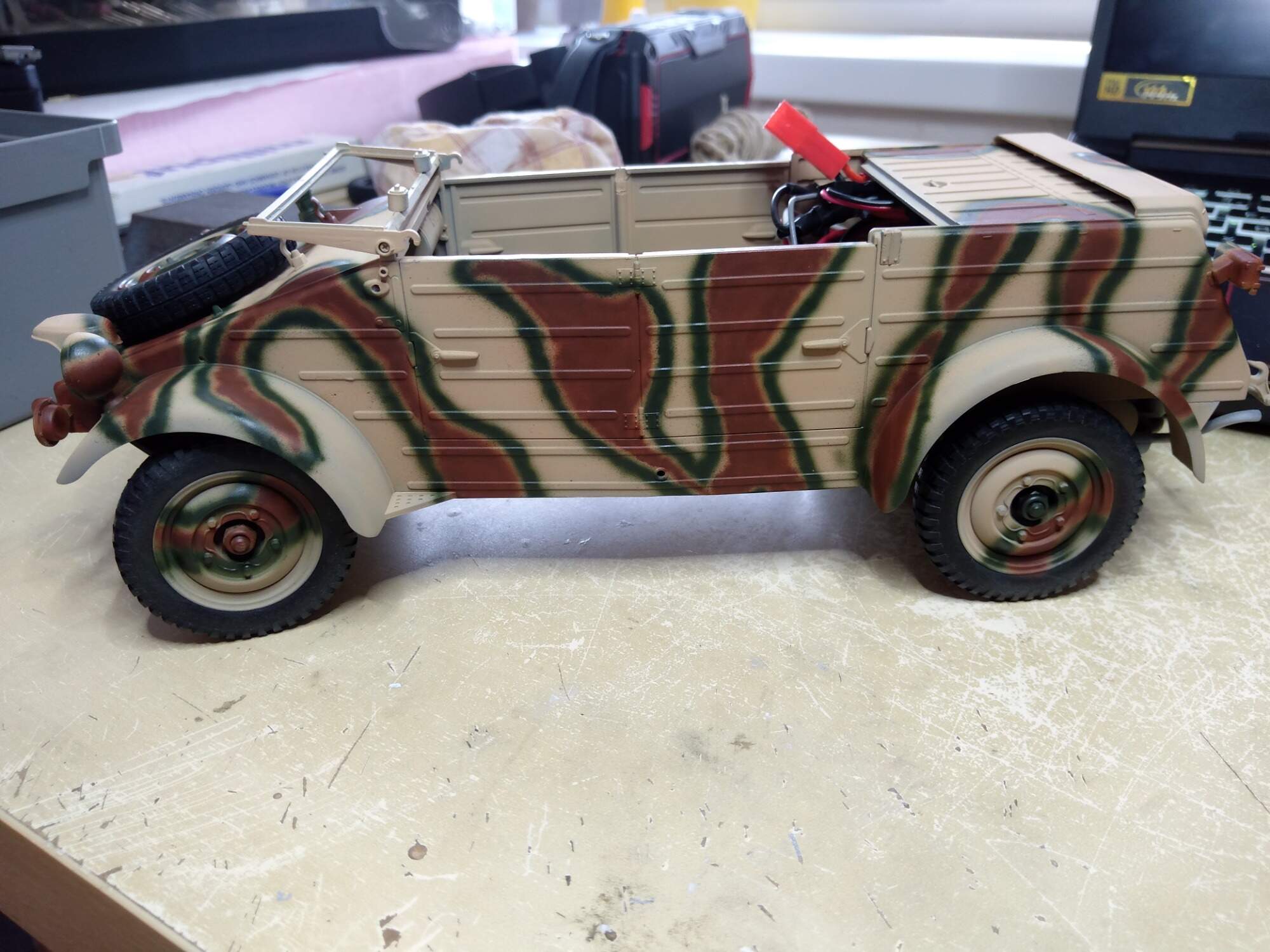

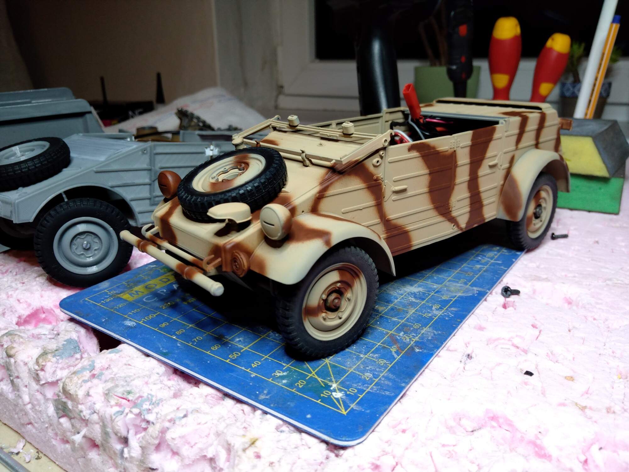

Tak hnědá už je hotová, příště bude na řadě zelená a možná i lak :D

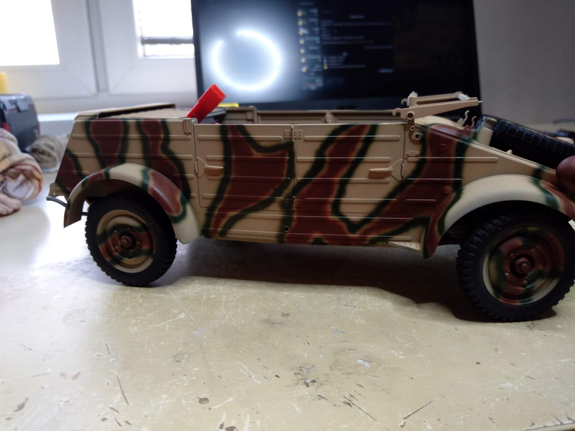

Vítku, je to paráda ahoj Až budeš dělat ty zelený lajny ohraničující hnědá pole, trošku sniž tlak a seřiď si doraz na trysce ať máš pěknou tenkou linku bez rozprachu. Do barvy bych dal taky Flow improver či jak se to jmenuje aby to šlo pěkně přes trysku.
Díky, kolik by měl zhruba být ten tlak? Barvím to na kroužku tak nevím jestli tam ten flow improver budou mít
Vítku já dělám 1-1,1baru (doufám že píšu správnou jednotku abych nebyl za blbce :lol: ) Nastav, seřiď doraz na trysce a vyzkoušej tenkou linku na kousku plastu, ale to určitě víš. Ještě musíš trefit správné naředění barvy, to dle typu kterým stříkáš, já třeba jedu Vallejovkama a ředím Ironem (ten modrej sajrajt na okna, za nás to bigoši chlastali filtrovaný přes chleba prej).....poslední dobou ale přecházím na Ammo MIG.
Jasný, seřídim to a příští týden se uvidí.

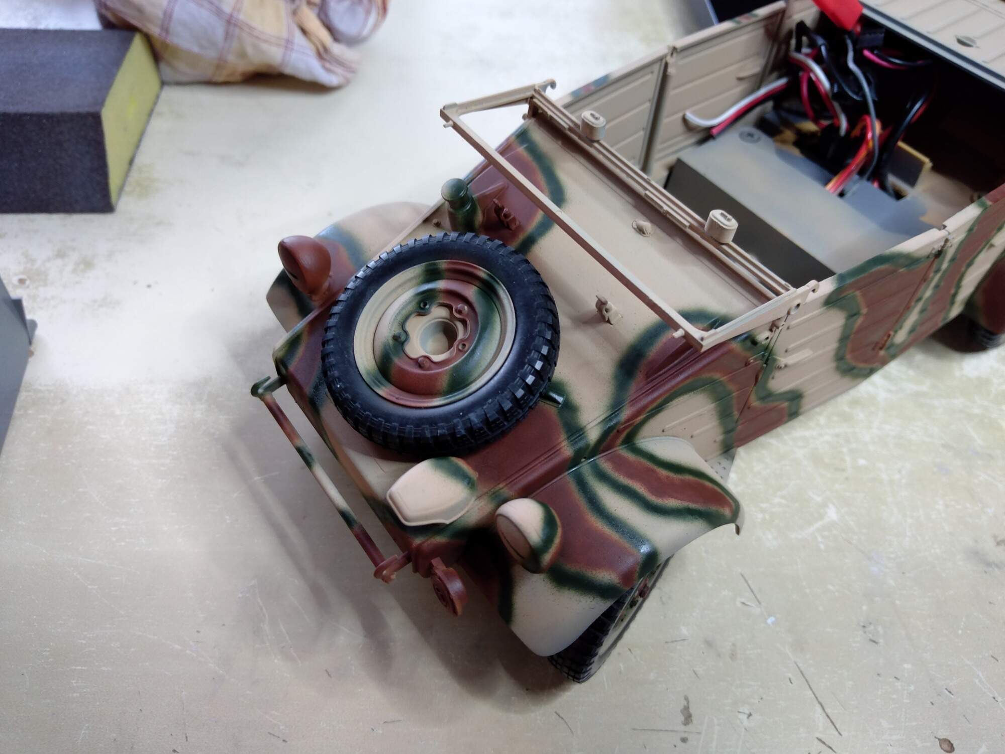

Stříkání Tamiya barvami, ta hnědá byla úplně příšerná, ať jsem ředil Jak jsem ředil pořád to prášilo, ale na kroužku říkají že to je barvou, že hnědý to dělají
Další pokračování :D už finišuju

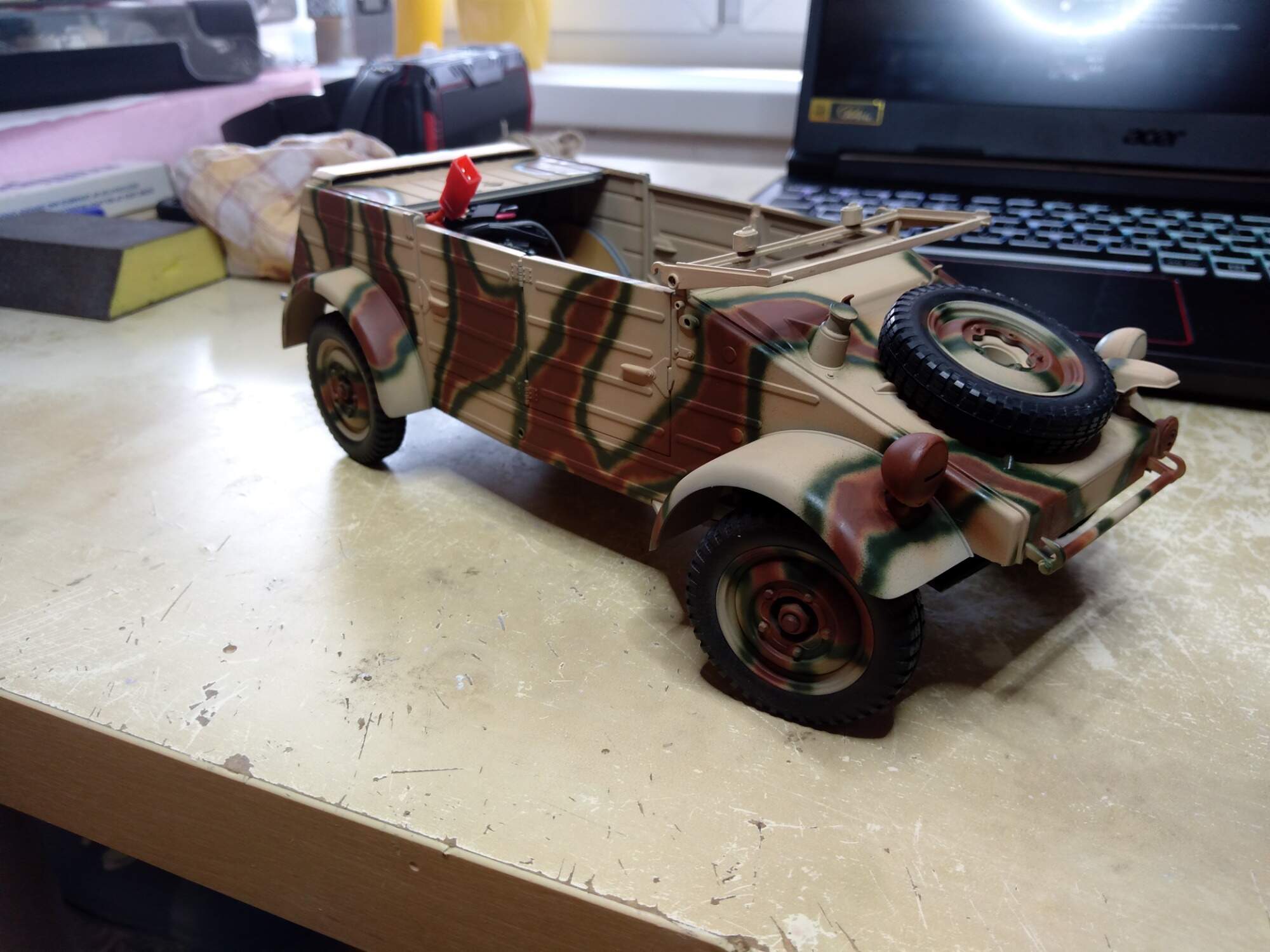

Tak dneska jsem ho nalakoval a nabarvil sedačky, ve středu je slepím dohromady a pokusím se nabarvit tachometr :D
