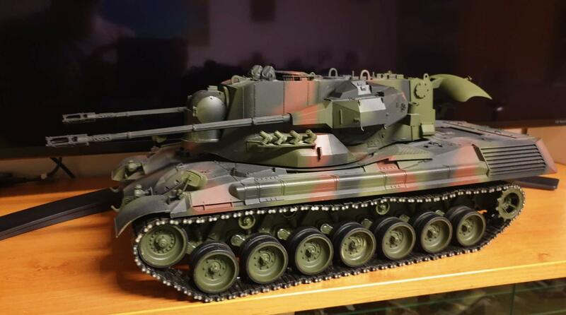

Zapojil jsem regulátory DSYS a zkušební jízda dopadla dobře. Zatím nanečisto.
Zjistil jsem, že některé spojky článků na čepech nedrží dobře. Tak jsem zkontroloval oba pásy a za 3h bylo vše volné zalepeno.
Obecně můžu říct, že tyto první pásy Tamiye se moc nepovedly.
Otáčení věže zase vlastní konstrukcí - řešení jako u SKUTEČNÉHO TANKU. OOObrovské ložisko. :D
Zase úprava mini serva na otáčení 360st, zase pakárna.
Ozubená kola špinavá, ničím nenamazaná, mechanické mini úpravy.
Pastorek má v sobě kuličkovou prokluzovou spojku s nastavovacím momentem prokluzu.
Konzola serva, jak je patrné, 3D tisk.
Vykuchaný regulátor je na vodičích.
Ještě musím dodělat detaily uchycení věže na vnitřním prstenci.
Přišel mi reprák a krabička. Tu jsem musel ve víku na frézce o 1mm rozšiřovat.
Krabička je pěkně festová, doufám, že zvuk bude stát za to.
Zatím zápasím se zvukovým modulem.
