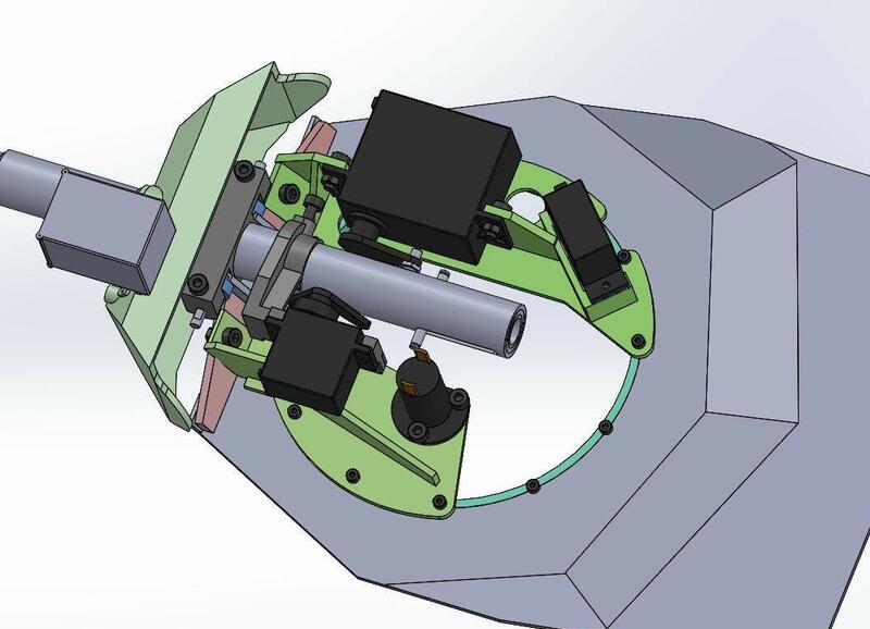

Po delší době se vracím k tvorbě tanku.
Člověk to pak vidí úplně jiným pohledem.
Při posledním testování jsem zjistil, dno věže s čepy náměru kanónu není dostatečně tuhé a pruží.
Trubičky pro šrouby ložiska otáčení věže se neosvědčily
Osvědčilo se uložení serva otáčení věže v Gepardu.
Tak jsem to vše vymodeloval znova. (asi třetí varianta)
Žebro se šikmou plochou s otvory je přišroubováno ke dnu korby (vlepené růžové desky) a nyní se toto ani nehne, je to perfektně tuhé.
Trubičky jsem nahradil prstencem, je to daleko přesnější.
Také jsem řešil ukotvění masky kanónu k lafetě.

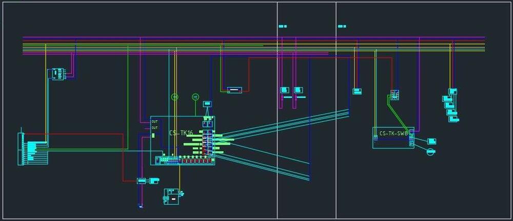

Abych mohl pokračovat na výrobě věže a osadit jí elektronikou, musel jsem pokročit s elektrickým schématem.
Původní schéma
jsem začal rozpracovávat.
Mám hotové schéma věže.

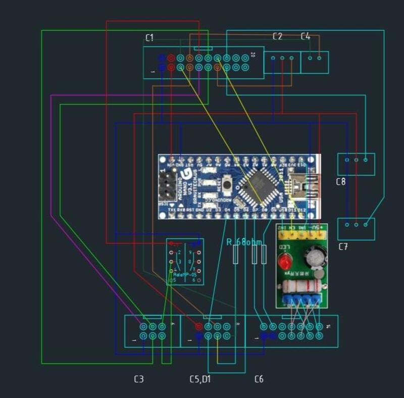

Takto vypadá schéma modulu, ze kterého bude ovládaná celá věž.
C1 - C7 jsou konektory pro připojení jednotlivých prvků.
Oproti poslednímu schématu jsem provedl hodně změn a proto musel přeprogramovat Arduino.
Navíc tam mám rezervu pro přímý vstup z přijímače a další možný vstup a výstup z Arduina.
Arduino jsem otestoval na nepájivém poli a fungovalo. puffy
V pátek by měl dojít jeden konektor, co mi schází a začnu vyrábět....

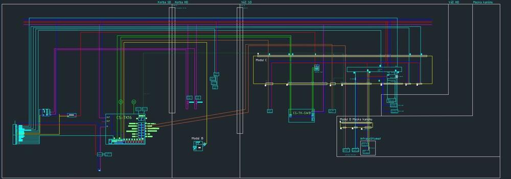

Abych se vyhnul fatálnímu erroru, než začnu vyrábět, kontroluji vše od počátku.
Začal jsem kontrolou celkového zapojení
a nastavení modulu CS-TK16, který má na sobě snad úplně všechno.
https://www.rajce.idnes.cz/dragonstanks ... -cs-tk-swb

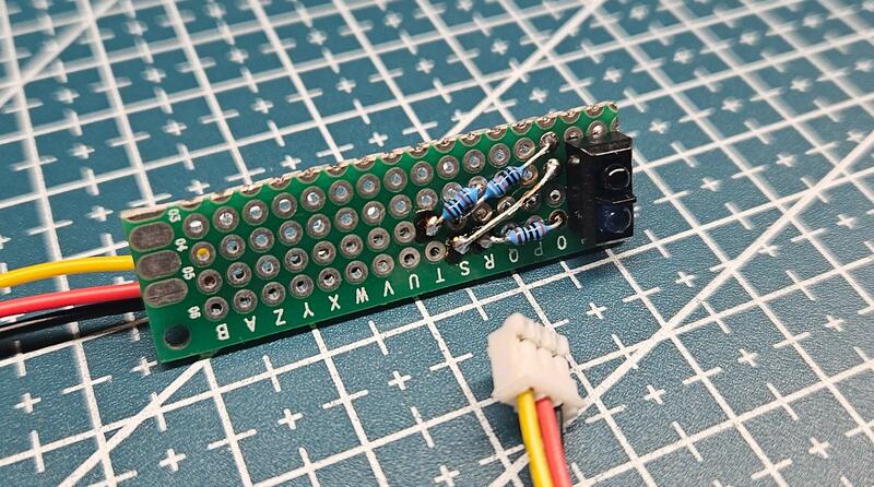

Příspěvky: 1398
Re: Ivanův Leopard 1A4, Tamiya, 1:16
Situace: Věž je otočena dopředu a kanón je v depresi (je skloněn dolu).
Při otáčení věže úplně dozadu by kanón z narazil z boku do korby.
Systém CS-TK16 zajistí, že v zadním úhlu natočení věže automaticky zvedne kanón, aby se bezpečně dostal nad motorový prostor.
To zajistí modul optického snímače polohy věže.
Právě jsem dokončil jeho výrobu.
Zapojil, změřil, vyzkoušel, funguje perfektně.
Ještě pak mechanické upevnění modulu zespodu na horní část korby a nalepení lesklého segmentu na dno věže.
